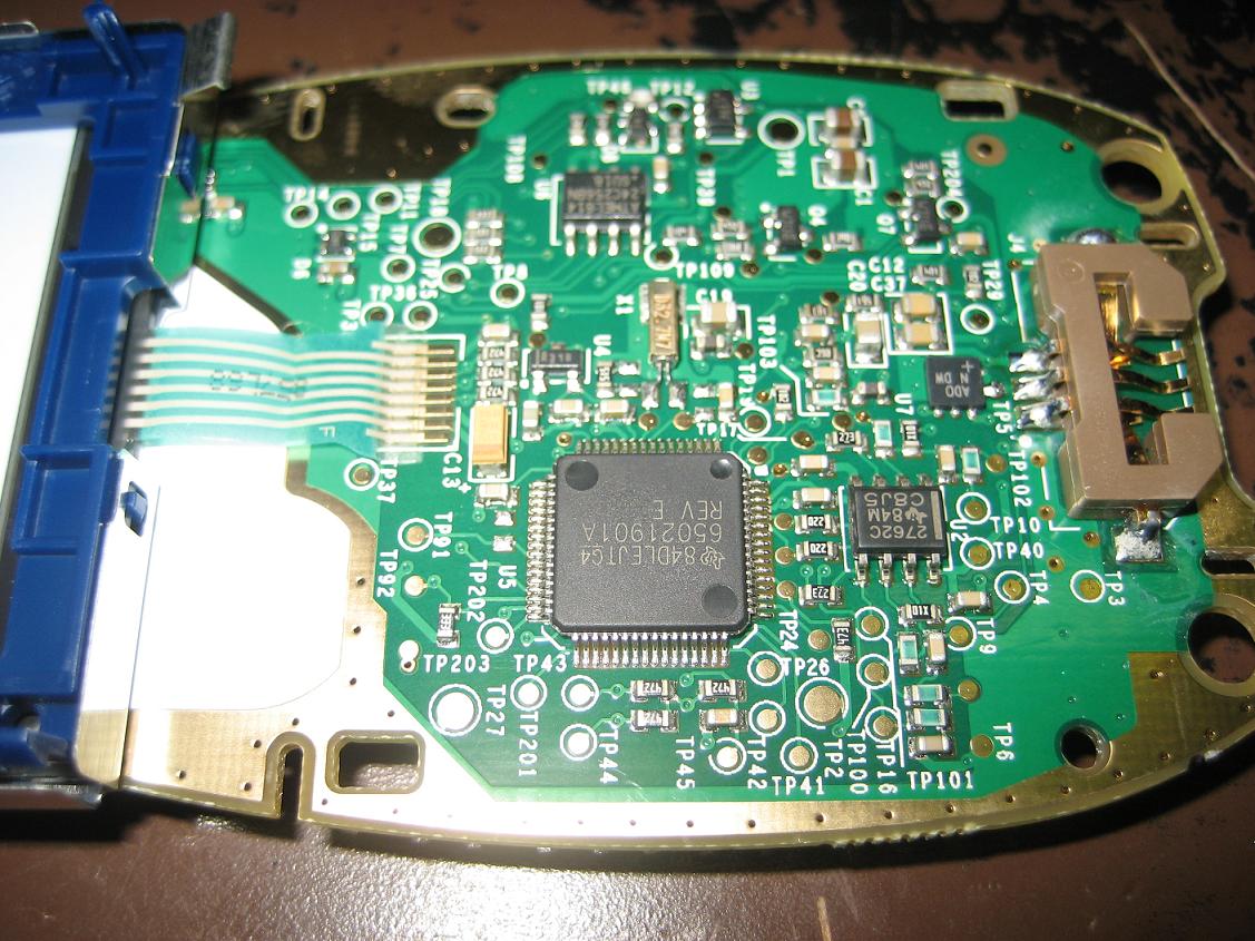

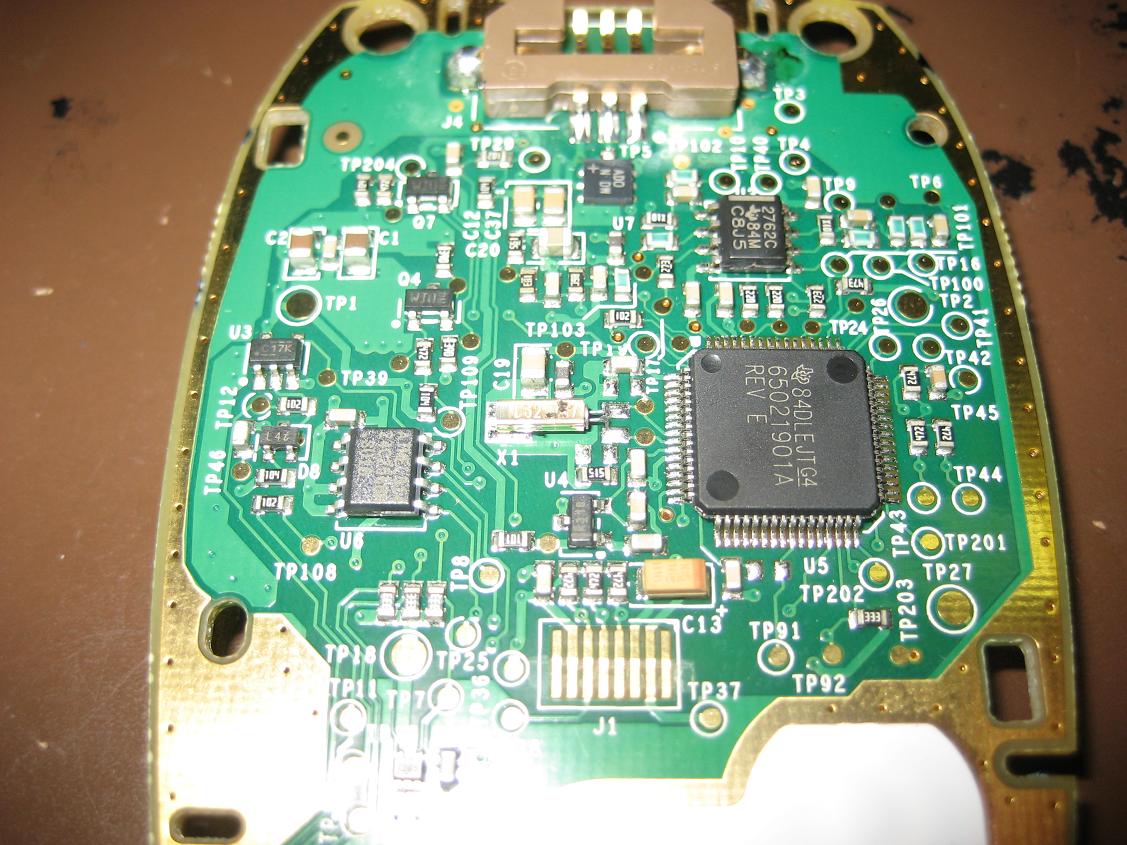

habe 2stk bestellt und zerlegt.
Die Gehäuse selber ist nett, aber geklebt. Beim vorsichtigen öffnen
wiederverwendbar.
IC/µC die drin sind :
µC - QFP64 - mit bezeichnung 84DLEJT 65021901A von TI
TL2762C
AT24C256
REF3120

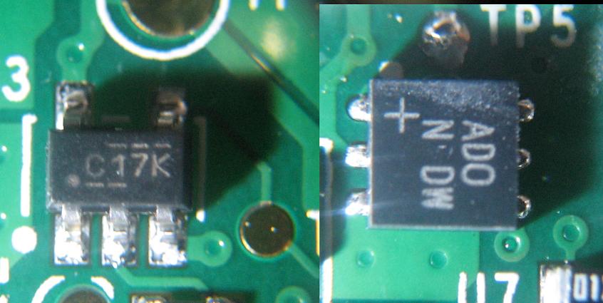

und zwei die ich nicht auf die schnelle finden konnte :
ADO (TSCO6) messstreifen sind da drin angeschlossen.
C17K (sot23-5) hängt so an pwr als ob rst oder pwm management wäre.

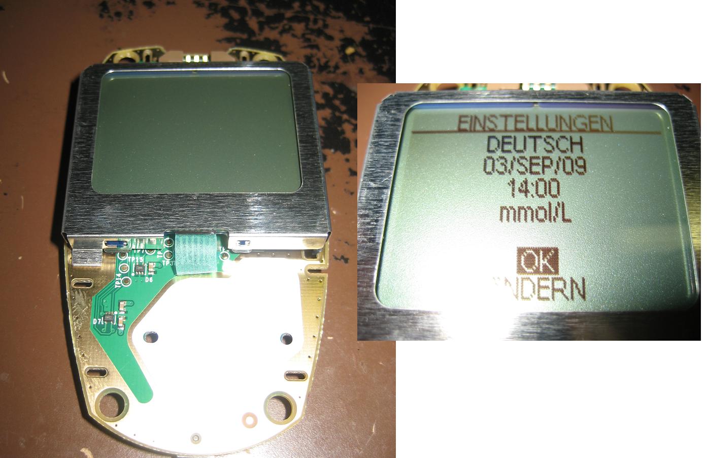

Display kann I²C sein, 6 pins sind mit dem board vebunden, vcc 2.9V,
unk1,unk2,unk3, GND, VLCD (10,78V - 1µF C auf GND), auflösung 105x86
(falls ich mich nicht verzählt habe) - bezeichnung DWG 04360801, finde
keine controller bezeichnung drauf.
Display ist nciht lötbar, ist geklebt, lässt sich aber anschliessen über
0.65 mm flachband buchse.

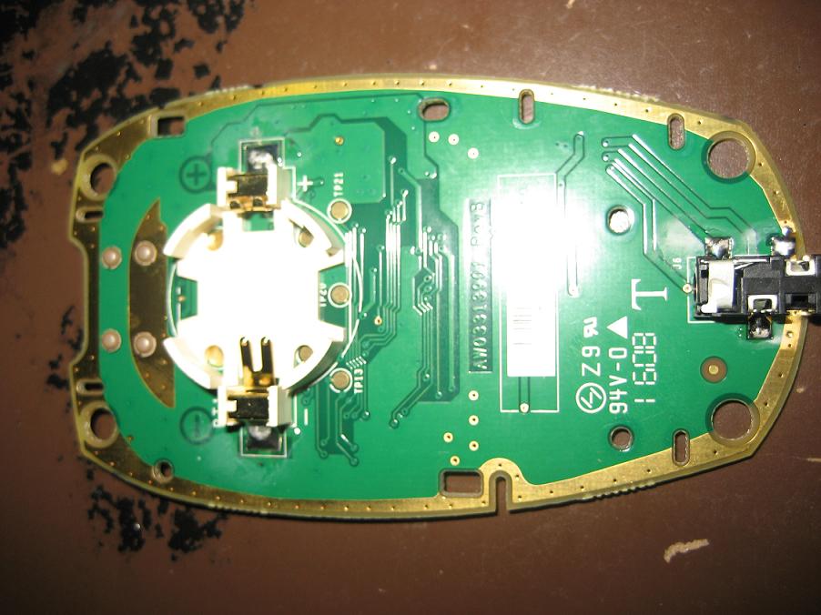

Auf der rückseite ist nette Litium bat (CR2302) fassung
So, das wars schon, fotos folgen.
Wäre nett wenn jemand die 3 unbekannten teile identifizieren könnte.

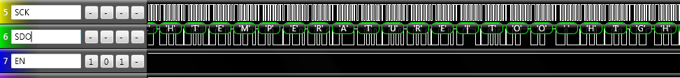

OP Persönliche Seite #1399677
Anselm 68 schrieb:
> Da bleibt nur dass Display so weit zu zerlegen bis man den Controller
> sehen kann. Bei einigen ist ja der Chipname eingelasert...
> Aber ein LCD mit so wenigen Pins ist schon interessant *ggg*
> I²C mit 3 Pins? vielleicht SPI?
> Gruß Anselm
es liest doch jemand, guut :)
Ja es ist 9bit SPI, die belegung ist :
1 - VCC 2.9V
2 - EN
3 - SDO
4 - SCK
5 - GND
6 - VLCD
OP Persönliche Seite #1400218
M. G. schrieb:
> Mit welchem Logicanalyzer hast Du den Screenshot gemacht?
hmm werbung .. für sowas wie protokol loging nutze ich den LA vom Saleae
LA (wegen der 1G samples tiefe beim 24mhz sample rate).
> Da man den Text "Temperature too high" im Klartext lesen kann, hieße
> das, dass das LCD auch einen Textmode hat, oder ist das ein Text, der in
> einem EEPROM gespeichert ist, das am selben Bus hängt?
nein kein text mode und richtig, eeprom mitgesniffed, war nur ausschnitt
der communikation ohne zu prüfen was für wem war.

OP Persönliche Seite #1518264
> TL2762C
> AT24C256
> REF3120
Inzwischen habe nochmal mir das board angeguckt bevor ich es wegwerfe:
Es ist natürlich TLV2762C und nicht TL.
Der Bauteil mit der bezeichnung ADO ist ein MAX3203E (TDFN 6pin gehäuse,
Low-Capacitance, 3-Channel, ±15kV ESD Protection Arrays for High-Speed
Data Interfaces)
Gast #1621894
hm habe gerade auch soe ien teil auf dem tisch.
der controller koennte ein msp430f133 (oder etwas aus der serie sein)
mal ein jtag adapter an die pins haengen
wenn es stimmt, dann sind
TP45 RST
TP44 TCK
TP43 TMS
TP42 TDI
TP41 TDO
wassi
