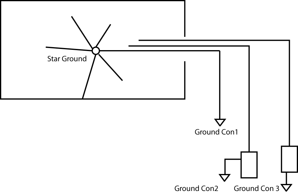

ich habe folgendes Problem:
Einer meiner sensitiven Verstaerker steht in einem Faradayschen Kaefig.
Der ist mit der Stern-Erde der Verstaerker verbunden. Nun muessen wir
aber Kabel in diese Apparatur ziehen, die von zB einem USB Port und
einer NI Digital-Analog-Karte kommen. Diese Signale sind nun zum einen
auf den PC-Gnd des jeweiligen PCs referenziert und zudem ist die
Abschirmung des Kabels mit dem PC-Gnd verbunden. Ich habe eine Zeichnung
angehaengt. Was kann man da machen, um hoechste Stoerfestigkeit zu
erzielen? Optische oder andere Uebertrager sind nicht moeglich. Zusammen
haengt der Messaufbau an einer gemeinsamen Steckdosenleiste.
Die anderen Kabel kann ich im inneren von allem anderen isoliert halten,
das ist nicht das Problem.
OP #1399472
Uebertrager sind nicht moeglich, weil wir dann keinen Saft in der Box
haben. Dann muesste alles intern auf einer Batterie liegen. Geht nicht.
Die Idee mit dem Schirm auf Erde ist an sich die selbe, wie ich hatte,
nur leider gibt es dann ja einen Gnd-Loop zwischen Erdkontakt des
Kaefigs und dem PC-Gnd der jeweiligen Kabel, nicht?
Gast #1399474
Hallo Tine,
>Was kann man da machen, um hoechste Stoerfestigkeit zu erzielen?
normalerweise alle Kabel an einer Stelle ins Gehäuse (Faradayischen
Käfig) hineinführen. Zentralen Massepunkt dort hin verlegen. Alle Kabel
geschirmt ausführen und den Kabelschirm dort mit dem Gehäuse verbinden.
Die Kabel dicht beieinander verlegen, sodaß die von ihnen aufgespannte
Fläche (Loop) möglichst klein wird.
Kai Klaas

Gast #1399725
Wie man das am besten macht? Wurde schon beschrieben. An einer Stelle
des Faraday eine Filterplatte. Die wird auf Erde gelegt. Durch diese
Filterplatte gehe alle Signale gefiltert hindurch. die Filter machen die
gewuenschten Frequenzen weg. Den PC mit dieser Filterplatte verbinden,
den GND des USB DAC auch.
