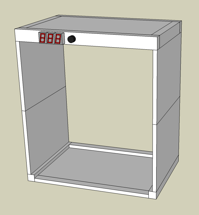

ja ich bau mir nun auch so ein hypermodernes LED-Belichter Teil. Damit
das Licht nicht so zerstreut auf die Platine fällt nehme ich 5mm LEDs
mit 20° Öffnungswinkel und lasse sie im Abstand von hm.. 15cm auf die
Platine strahlen. In den Belichter passt maximal eine Europlatine und
auch die Platine, die die LEDs fasst ist nicht größer. Ich hoffe, dass
es der Belichter auch im Randbereich schafft, genausogut zu belichten
wie in der Mitte.
Ach ja, damit das kein klobiger großer Kasten wird soll er aufklappbar
werden. Oben kommen die LEDs und ein kleiner Timer mit 7-Segment Display
rein und unten legt man einfach die Platine + Folie an den Anschlag.
http://powl.dyndns.org/projects/ledbelichter/led_belichter.png
Nur so als Inspiration, ihr könnt ja erzählen, was ihr von der Idee
haltet.
Grüße, PoWl
OP
Wenn du mich fragst was ich hören möchte, schreib lieber nichts dazu ;-)
Verdammt, diese kleinen Baumarkt-Scharniere lassen sich nicht
vollständig zusammenklappen.
Jemand ne Idee wie man die Klappverbindung noch realisieren könnte?
OP
Ich nehme doch besser durchgehende Seitenwände als einzelne klapprige
Holzleisten. Und ja, dann wird es wohl Klavierband.
Ich hab nur grade ein wenig Bedenken. Wenn ich die Folien einfach so auf
die Platine lege, ob sie dann nicht ein wenig abstehen, so dass es zu
Unterbelichtungen kommen kann, und ich das ganze Ding eigentlich
andersrum bauen müsste, so dass die LEDs unten sind.

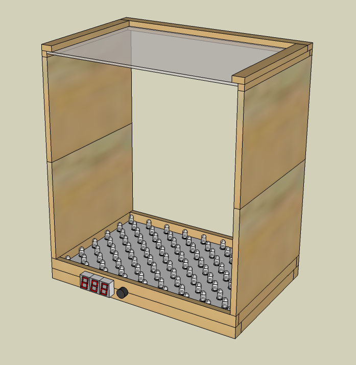

Ja, ein einseitiger Belichter soll es werden. Damit das Ding mit seinem
Hohlraum aber nicht unnötig im Weg zumsteht wollte ich ihn Klappbar
machen ;-)
Ich habe das ganze mal umgemoddelt, so dass man nun die Platine + Folie
oben auf eine Glasplatte legen kann. Reicht das Gewicht der Platine um
die Folie platt zu drücken? Ich könnte auch einfach einen kleinen
schweren Gegenstand draufstellen während des Belichtens, dann brauch ich
keine extra Schaumstoffplatte.

>Reicht das Gewicht der Platine um die Folie platt zu drücken?
Nein, die Platine verbiegt sich, bzw. liegt gar nicht erst plan
auf, weil das Material schon verbogen ist. Beim Belichten wird
das Kupfer wohl auch etwas Wärme aufnehmen und sich im µ-Bereich
ausdehnen was aber dann schon reichen könnte.(Bi-Metalleffekt).
Kupfer hat eben einen anderen Temperaturausdehnungskoeffizienten
als Epoxyd-Gewebe.
>Ich könnte auch einfach einen kleinen schweren Gegenstand
Und wenn sich dann die Glasplatte durch biegt? Besser ist ein
flächiger leichter Druck und gut.
Wenn eine gleichmäßige leichte plane Flächenpressung sichergestellt
bekommt man auch gute Ergebnisse. Ist natürlich nicht sehr professionell
wenn man sich die Hälfte Zubehör (Planes Gewicht) erst zusammen
suchen muss. Wenn das ohnehin nur eine halbherzige Notlösung
sein soll reicht ja auch ein Karton und so ein wenig
Haushaltszubehör um eine Platine zu belichten.
Da würde ich mir lieber was solides ausgereiftes basteln das
sofort betriebsbereit ist wenn man es später mal wieder benötigt.
