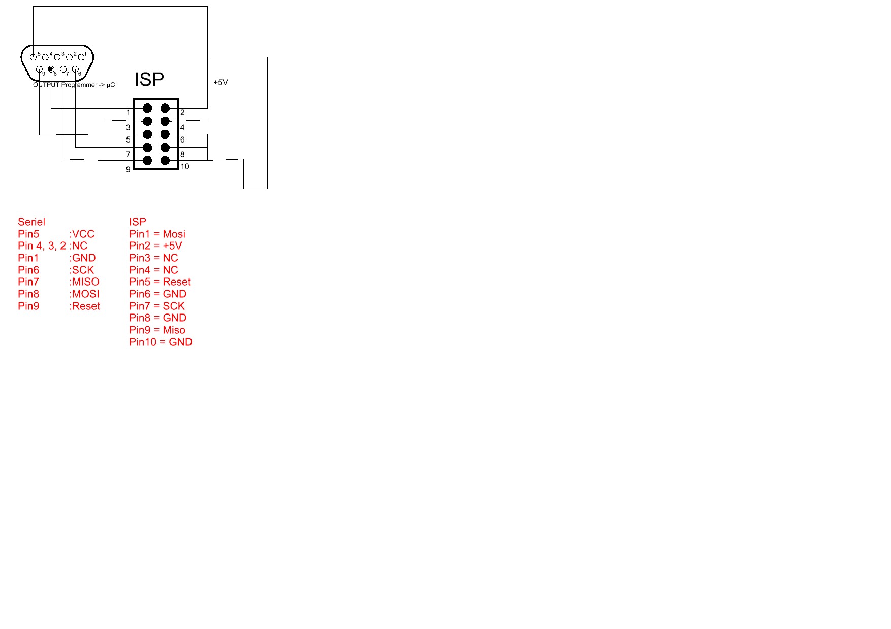

Ich habe ja schon viele Fragen gestellt, doch jetzt habe ich auch mal
ein Ergebnis:
Meine !ERSTE! selbstgebaute Programmier und Testumgebung (kurz:"PuT")
bestehend aus dem Pollin Eval. 2.0, einem selbstgebastelten
Seriell-ISP-Kabel(Statt ISP einfach einen Seriellen Stecker genommen),
Einer Lochrasterplatine und einem Steckbord.
Es ist auch nur fast Fertig, Da ich für meine Lochrasterplatine noch
einen Spannungsregler, Stiftsockelleisten für die Ports, einen IC-Sockel
und einen Quarzoszi. brauche.
Was haltet ihr davon (Nicht vergesen, Ich bin noch ein Anfänger!)?
Was könnte ich noch verbessern bzw. was ist schon gut?
Ich bin offen für fast alle Vorschläge, da ich zurzeit als Schüler knapp
bei Kasse bin (15€ mit glück werden es noch 95€).

>> ... einem selbstgebastelten
Womit willst Du die AVRs programmieren?
Vom seriellem ISP auf dem Pollin-Board geht das Kabel (voll beschaltet)
zum PC und dort muß PonyProg diese Schnittstelle bedienen.
Ein 40pol. Adapter (aus einem alten IDE-Kabel mit nur 3 Buchsenleisten)
zum Anschluß an das Steckbrett ist vielleicht die kontaktsicherste
Verbindung. Auf dem Steckbrett dann 2 einreihige 20pol. Stiftleiten
(nebeneinander oder an verschiedenen Plätzen) anordnen und die beiden
noch freien 40pol. Buchsen des IDE-Kabels draufstecken (einmal die
gerade Stiftreihe und einmal die ungerade Stiftreihe).

wofür du noch extra ein ispkabel benötigst ist mir nicht ganz klar.
du brächtest doch blos einen AVR auf das avalboard stecken, an dem
40poligen stecker die ports abgreifen, die man dann auf einer
lochrasterplatine oder steckboard verwendet.
(40polige wannensteckerbechsen sind die alten flachband ATA-festplatten
kabel ... bekommt man bestimmt auch bei pollin hinterhergeschmissen,
oder hat man in der schublade liegen)
falls du nochmal 25 euro investieren willst, ist das atmel addon board
vielleicht interessant für dich (hoffentlich liefert dir pollin auch das
display mit)
für erste gehversuche bishin zu etwas komplizierteren avr-programmen mit
display und ton.
das einzige manko ist die serielle programmierverbindung des
atmel-evalboards, da wäre evtl. ein usb-avr-isp-programmiergerät
sinnvoll.

Ich meinte das so:
Pollinboard wird an PC angesteckt.
10-Poliges ISP Kabel wird an den Iollinboard ISP-Port angesteckt.
Am anderen Ende (dass war das was ich mit seriell gemeint hab) wird ein.
Serieler stecker, mit individueller Pinbelegung angelötet ( siehe
Anhang).
Die Buchse führt dann zum µC zum Programmieren.

OK, da hast du auch Recht. Doch wenn der Atmega fest in Schaltungen
integriert ist, dann meine ich ist es einfacher (flexibilität) mit
meinem Kabel, als mit einen IDE Kabel den Atmega zu Programmieren

Dann ist Dein AVR tot.
Der 10pol. ISP-(Wannen-)Stecker ist für einen externen ISP-Programmer
gedacht. mkII oder AN910 oder USBProg oder was auch immer.
So einen hast Du nicht, richtig?
Aber auf dem Board ist ein serieller Programieradapter schon drauf. Er
besteht aus ein paar Widerständen und ein paar Z-Dioden und hat einen
9pol. Sub-D-Stecker. Dort kommt ein voll beschaltetes serielles Kabel
dran welches an eine richtige serielle Schnittstelle des PCs geht (kein
USB-zu-Seriell-Wandler dazwischen!).
AVRStudio unterstützt aber diesen Programmieradapter nicht. Deshalb muß
das hex-File mit einem anderen Programm (PonyProg) auf den AVR
geschrieben werden.
Der andere 9pol. serielle Stecker ist mit den RxD- und TxD-Leitungen der
AVRs verbunden und kann zum Datenaustauch in eigenen Projekten dienen.
Hier kann auch ein USB-zu-Seriell-Wandler verwendet werden, wenn Dein PC
nicht über eine 2. (echte) serielle Schnittstelle verfügt.
Blackbird

Über den ISP-Port habe ich schon einiges Programmiert!
Mit Seriel Meinte ich in meinem 1. Post (siehe Anhang) den Adapter im
Roten Kreis.
Wie ich ja sagte:
vom ISP, nach einer Seriellen Buchse (Hat mit PC nichts zu tun und Wird
nie mit dem PC etc. verbunden)
Der Neue Anhang sollte ja alles Verdeutlichen.
