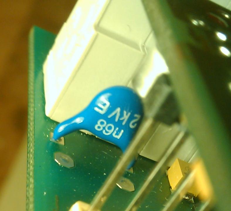

Was ist das für ein Bauteil
Gast #1399877
und wofür steht dann die Bezeichnung "n68"? Könnte es nicht doch sein,
dass es ein Kondensator ist, der am Eingang eines Schaltnetzteils sitzt
und z.B. Teil einer Entstörung ist?
Gast #1399886
Aha, wenn Ihr meint...
Aber stellt Euch mal vor, 2kV auf so engem Raum (kleines Gehäuse). Wie
kriegt man das hochspannungstechnisch in den Griff (Kriechstrecken
usw.)? Allein die Prüfspannung müßte für 2kV ja schon jenseits der 20kV
leigen, oder?
#1399889
> usw.)?
Die Pins haben doch >5mm Abstand, das reicht.
> leigen, oder?
Nein. Wenn der Kondensator 2kV aushält, dann wird er vielleicht mit
4-5kV getestet und nicht mit mehr.
Gast #1399894
Nur weil der C hochspannungsfest ist, muß dort ja nicht gleich
Hochspannung anlegen, oder? Wenn mal ne Überspannung kommt dann bist Du
mit dem 2 kV C sicher besser dran als mit einem für 450 oder 600V.
Schönes Wochende
Sven
Gast #1399899
>> usw.)?
Ja, die Pins schon. Aber wie siehts drinnen aus? Wenn er als
Vielschicht-Kondi aufgebaut ist, gehts dort ziemlich knapp zu.
Gast #1399901
Vielleicht noch als Info: Der Kondensator sitzt am Eingang eines
DALI-Terminals.
Danke schon mal für eure Antworten - das geht ja mächtig schnell hier!
lg
