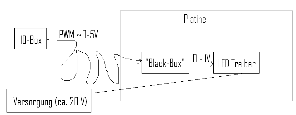

Okay, wie gewünscht ein kleines Bild, ich bitte meine
Paint-Zeichenkünste zu entschuldigen^^
Die PWM-stammt von einer externen IO-Box, ich nehme mal an im Push-Pull
Betrieb. Die Leitung ist etwas länger, daher die Sorge wegen des
Spannungsabfalls.
Auf der eigentlichen Platine soll die Schaltung untergebracht werden,
die die Spannung anpasst ("Black-Box" im Bild). Die Spannung benötge ich
für einen LED-Treiber, dessen Sollwert für den LED-Strom per
Analogsignal 0-1V angelegt wird. Versorgt wird der Treiber über die
Versorgungsspannung von ca. 20 V.

Bei deiner Anwendung, geht es sicher nicht um Präzisionsspannungen für
ein Meßgerät!
Wie ist denn der Innenwiderstand der PWM-Quelle?
Wie ist die Eingangsimpedanz der Steuerspannung des LED-Treibers?
Möglicherweise, kann man da sehr sehr einfach vorgehen, und die Spannung
mit 2 Widerständen von 5V auf 1 V herunter teilen. Unter Umständen,
könnte dahinter schon ein einfaches RC-Glied zur Integration der PWM
(Tiefpaß) in eine Gleichspannung genügen.
Insgesamt 3 Widerstände und einen Kondensator. So würde ich das erst mal
versuchen, bevor ich was komplizierteres baue!

#1400283
Die von Dir beschriebene PWM hat Spannungspegel zwischen 0...5V.
Damit ist das Signal nur positiv und muss nicht gleichgerichtet werden.
Im Prinzip brauchst Du doch nur einen Tiefpass der die PWM in eine
Gleichspannung glättet und einen Spannungsteiler, der die 5V auf 1V
abbildet.
Macht im einfachsten Fall: 2 Widerstände und ein Kondensator.
PWM ---|   |------+------+-------    0..1V
GND --------------+------+-------  GND
Wähle die Widerstände im Verhältnis 4:1.
Such Dir einen Kondensator aus, der eine entsprechned tiefe Eckfrequenz
erzeugt.

Danke für die vielen Antworten. Um den LED-Treiber mal näher zu
erläutern: Es handelt sich um den LT3518. Bei dem stehen zwei
Möglichkeiten zur Verfügung die LEDs zu dimmen:
1. per PWM die Einschaltdauer der LEDs steuern
2. per Analogspannung von 0 - 1V um den durch die LEDs in der high-Phase
fließenden Strom einstellen
Ich möchte mich aus messtechnischen Gründen nicht auf eine der beiden
Möglichkeiten der LED-Steuerung beschränken.
Weiterhin möchte ich nochmals erwähnen, dass ich die PWM-Spannung nicht
direkt nutzen kann, da die Spannungspegel schwanken können. (Ja, die
Zuleitungen sind evtl. etwas länger, deshalb möchte ich ja auch eine PWM
für die Übertragung nutzen)
Eine zusätzliche Referenzspannung wäre evtl. eine Möglichkeit. Gibt es
da eine günstige, kleine und vor allem präzise Möglichkeit aus der
Versorgungsspannung so etwas zu erzeugen? Und wenn ich die Spannung mit
einem MOSFET schalte, gibt es da nicht auch Verluste über dem FET?
#1400725
Der Chip bietet beide Möglichkeiten an - Stromregelung und PWM für die
Helligkeitsregelung.
Ja, der MOSFET macht einen Spannungsabfall. Der MOSFET macht im
leitenden Zustand Verluste, der Stromregler regelt den Strom
(weitestgehend) exakt aus. Da MOSFET und LED in der Serienschaltung
liegen, fließt derselbe Strom durch MOSFET und LED.
Ich nutze z.B. LM4040CIM3-4,1   SOT23 Z-Dioden. Die gibt es mit
Genauigkeiten bis 0.1% für verschiedene Spannungen.
Sofern es tatsächlich von PWM -> analogspannung sein muss, kannst Du ja
einen CMOS Buffer mit einer Z.Diode in der Versorgung auf einer
konstanten Versorgung halten. Allerdings wirst Du trotzdem noch
Temperaturdrift bekommen.
Den Strom durch die LED zu modifizieren beduetet eine Verschiebung des
Farbraums. Ist das von dir gewünscht?
