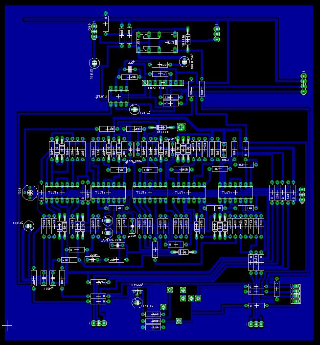

hab ich endlich etwas zusammengestrickt, was aussieht wie ne Platine
(history: Eagle benutzt, nich klargekommen (weil alles anders als
normal), 5 andere Programme benutzt, Bücher gekauft, andere Programme
doof, wieder zurück nach Eagle) 0:-)
Fazit: Eagle is doch irgendwie cool :-)
Jezt habich noch Fragen:
1. Bei ungefähr allen anderen Programmen sind die Bohrlöscher "frei"
so dass man später eine schicke Zentrierung beim selber bohren hat. Nur
bei eagle ist das Loch durch die Leiterbahn verdeckt und beim Export in
s/w nicht mehr da.
Muss ich die Leiterbahn so knapp an das Lötauge anfügen, das das Loch
frei bleibt? (andere Programme machen das irgendwie automatisch)
Oder kann man ne Art Freifläche am Bauteil definieren?
2. Irgendwann konnte ich nicht mehr auf maximale Vergrößerung
heranzoomen. Wenn ich auf "fit" drücke um alles anzuzeigen wird meine
Platine ganz klein, als wenn irgendwo noch ein Bauteil ist, ist aber
keins da. Kann man das Problem auch anders als durch ein Programmupdate
lösen?
...oder muss ich doch lieber mit Photoshop Platinenlayouts machen?
0:-[

zu 1. (wurde schön öfter hier im forum diskutiert): starte die
"drill-aid.ulp" (die gibt's bei cadsoft.de zum download), die macht
dann sehr kleine zentierlöcher (0.3mm oder auch weniger) in der
padmitte
zu 2....??? (keine ahnung:))

du kannst evtl. mal versuchen deine Platine in eine neues Board zu
kopieren. Evtl. hilft das gegen das "versteckte" etwas. Ich kanns mir
auchmal anschauen wenn du das .brd hier reinstellst.

Ich verwende Eagle Version 4.09r2 und habe eigentlich keine
Schwierigkeiten mit den Pads beim Ausdrucken, vorausgesetzt die Pads
besitzen einen Drill.
Die zweite Möglichkeit auszudrucken geht über den CAM-Prozessor (z.B.
als Postscriptfile). Dort gibt es die Option "Fill Pads", die nicht
ausgewählt wird.
Mit diesem CAM-Prozessor kannst Du einen Postscript-File erstellen. Ich
bearbeite dann diesen in Coreldraw. Man kann einzelne Pads löschen oder
Beschriftungen hinzufügen. Vorher muss das Layout allerdings mit
"Gruppierung aufheben" bearbeitet werden, sodass alle Elemente
zugänglich werden.

Mir kommt vor dein Problem hätt ich schon mal im Forum gelesen,
vielleicht findest du über die Suche was.
Was mir fehlt (oder hast du es ausgeblendet?) ist der Rahmen im Layer
20, der muss um die ganze Platine herumgehen, und auf diesen Rahmen
zentriert der "Fit-Knopf" dann auch.
