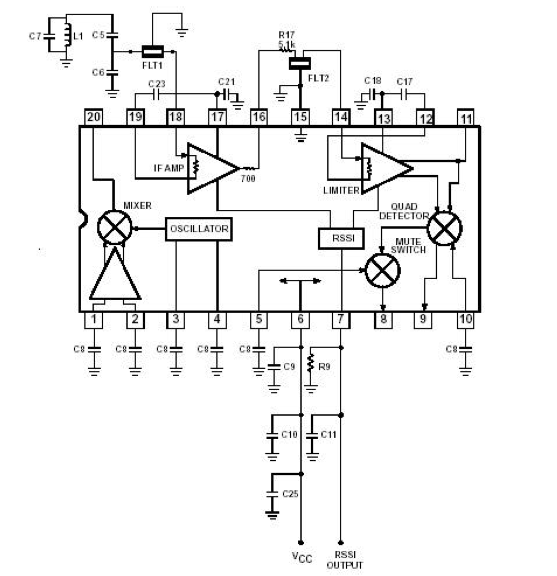

von Dominik S. (offthegrid)
Ich hab jetzt einige Tage etwas weiter gelesen und mache denke ich schon
Fortschritte. Ich wäre sehr dankbar, wenn mir jemand sagen könnte ob
folgendes funktionieren würde.
Also ich habe drei auf 457 khz abgestimmte Schwingkreise mit
Drehkondensator und Ferritspule, die gleichzeitig als Antenne dienen.
Diese werden dann mit einem Operationsverstärker verstärkt. Dahinter
habe ich einen vierfachen Schalter, wo die drei Antennensignale
reinkommen. Das aus dem Schalter herauskommende Signal wird in einem
Analogmischer mit einem von einem lokalen Oszillator stammenden 458 khz
Signal gemischt (Hier noch eine wichtige Frage: müssen die beiden zu
mischenden Signale die gleiche Amplitude haben?), und danach mit einem
Bandpassfilter nur die gewollte 1 khz Frequenz durchgelassen. Dann
könnte ich das Signal eigentlich schon im Analog-Digital-Wandler mit 10
khz samplen und auswerten. Da der Arduino aber nur positive Spannungen
akzeptiert und ich nicht die negative Phase verlieren möchte würde ich
dann mit einer Additionsschaltung (mit einem opamp?!?) eine 2,5 V
Gleichspannung hinzumischen, wodurch ich doch ein 1 kHz-Signal bekommen
müsste, welches aber nicht um den Nullpunkt schwingt, sondern um 2,5 V.
Ist das richtig beziehungsweise nachvollziehbar alles? Oder immer noch
alles falsch?
Danke schonmal :)

von Andreas B. (adsr)
reicht es nicht aus, die am Ausgang des Mischers anstehende Amplitude zu
messen?
457 kHz ist doch Mittelwelle, dafür gab es mal den ZN414 als Empfänger
mit minimalem Aufwand, einen Nachfolger hatte Conrat im Programm.
Andreas
Danke für dein Antwort. Meinst du vielleicht das hier
http://www.conrad.de/goto.php?artikel=178535 ? Hier sehe ich das
Problem, dass diese Komponente auch dazu da ist, das Signal zu
demodulieren. Mein Signal ist allerdings nicht moduliert. Dann würde ja
die Hochfrequenz-Schwingung rausgefiltert werden und das ist ja nicht
das was ich will.
Am Ausgang des Mischers habe ich ja nicht nur die 1khz-Schwingung,
sondern auch die 915khz-Schwingung. Die Müsste ich ja erst rausfiltern.
Und dann besteht noch das Problem, das der Analog-Digital-Wandler keine
negativen Spannungen akzeptiert, was ich hoffe, mit einer
Additionsschaltung beheben zu können (siehe oben).
Vielleicht noch jemand der mir die beiden Fragen aus dem vorigen Post
beantworten kann? Wär echt super!
Hab mir das mit den Magnet-Sensoren mal angeschaut. Sieht ja nach einem
richtig interessanten Gebiet aus. Für die Arbeit aber wohl doch eher
nicht geeignet. Alle momentan zu kaufenden Geräte arbeiten auch mit drei
orthogonal zueinander stehenden Ferrit-Antennen. Dazu kommt, dass es für
mein Gerät nicht besonders wichtig ist, wie groß es letztendlich wird.
Somit kann ich auch viel Platz zwischen den Antennen lassen.
Ich hab in einer französischen Diplomarbeit eine wie es scheint einfache
Möglichkeit gefunden, die Antennensignale zu verarbeiten. Dabei wird ein
SA605D "missbraucht". Es werden eigentlich lediglich die beiden opamps
zur Verstärkung und der RSSI-Output zur Signalstärke-Messung verwendet.
Hab' das Schaltbild mal angehängt. L1 ist die Ferritspule und C7 der
Drehko. Die beiden Filter sind SFULA455KU2A-B0 Keramik-Filter, welche
wohl gut geeignet sind. Was haltet ihr davon?
Zwei fragen hätte ich zu dem Schaltkreis: 1. Wozu sind die beiden
Kondensatoren C5 und C6 gut?  2. Ist die DC-Amplitude des RSSI-Output
proportional zu der Signalamplitude?
Ich würde dann das ganze dreimal bauen und die drei RSSI-Outputs an drei
analog-Eingänge anschließen. Ist das zu einfach gedacht?
Danke wiedermals im Vorraus!
Viele Grüße
C5 und C6 passen die Impedanz des Filters an den Eingangsschwingkreis
an. Das ist nichts anderes als eine andere Form von Trafo.
Beim SA605 ist der RSSI-Ausgang recht weit (im Sinne von Dynamikbereich)
und gut linear. Keine schlechte Wahl. AD8307 ist natürlich eine ganz
andere Klasse.
3x unabhängig voneinander aufbauen erzeugt halt die 8 Richtungen
Problematik.
SA605 sollte man bei mouser.com bekommen.
Du kriegst mit drei getrennten Chips auch einen Richtungsfehler, da der
Aufbau niemals bei allen dreien gleichförmig sein wird.
Die beiden von dir genannten OpAmps sind keine! Das sind sättigende
ZF-Verstärker, die über den RSSI-Ausgang ihren nachlaufenden
Arbeitspunkt bekanntgeben. Wobei der jeweils letzte in der Kette dann
zuerst sättigt...
Gute Nacht -
Abdul
Das mit den acht Richtungen denke ich werde ich in Kauf nehmen. Es sind
ja eigentlich nur vier (was die Antenne in Z-Richtung sagt, ist ja für
die Gehrichtung nicht wichtig. Zwei der Richtungen sind ja richtig, weil
die Feldlinien in beiden Richtungen zum Opfer führen. Die anderen beiden
Richtungen führen ins Leere, aber das ist ja nicht weiter schlimm, weil
man das recht schnell merkt.
Zudem wär das Mehrdeutigkeitsproblem bei diesem Schaltkreis auch nicht
gelöst, wenn man die drei Schwingkreise über einen Mehrfachschater und
den Empfänger anschließt.
Die Eingangsimpedanz des Filters ist 3000 Ohm. Die Impedanz des
Schwingkreises ist nur durch messen festzustellen, oder?
Für die Größen der Kondensatoren C5 und C6 ist doch eigentlich nur deren
Verhältnis wichtig. Welche Größen sind da anzuraten? Stimmt die
Gleichung
 wobei z1 die Schwingkreis- und z2 die Filterimpedanz ist?
Dank der Hilfe hier bin ich wirklich einen großen Schritt weiter
gekommen! Die Teile sind bestellt.
Eine kleine Frage noch an: Ein Kompass-Modul (z.b. HM55B) wäre für die
Suche ziemlich hilfreich. In wieweit wird der durch die Ferrite
beeinflusst, beziehungsweise wie weit muss er entfernt sein, damit er
vernünftig misst?
Viele Grüße und Guten Morgen
Deine Gleichung kann ich nicht sehen, wenn da eine wäre.
Anstatt der Kondis zur Impedanzanpassung kannst du auch passende
Abgriffe an der Spule vorsehen und es dann im Versuch optimieren.
Wenn du dann deine Schalterbank zum Phasenschieber erweiterst, dann
hättest du auch eindeutige Richtungen. Sagte ja: RDF
Ich finde du hast zu früh bestellt (oder zu lange recherchiert :-)
Was ist z.B. mit einem TCA440 ? Hat auch gute 100dB RSSI Dynamik.
Der Ferrit wird bei f=0 genauso die Feldlinien beugen. Wieviel, kann dir
nur ein Physiker genau berechnen. Oder du investierst noch mal ne Woche
in FEMM.
Hol dir LTspice und simuliere deine Antennenschaltung am Eingang.
Gutes Gelingen -
Abdul
Danke für die Tipps, werde mir das jetzt alles eins nach dem anderen mal
anschauen.
Ich hoffe jetzt erstmal, dass der Prototyp bald steht und dann könnte
ich immer noch Anpassungen vornehmen – Sollten diese von Nöten sein. Ich
denke, dass ich so für meinen Zweck ganz vernünftige Ergebnisse erzielen
werde.
Die Formel die ich geschrieben hatte war: z1/z2 = (1 + C6/C5)^2
Ist das richtig? Angenommen ich erhalte jetzt dadurch das Ergebnis
C6/C5=1, kann ich dann sowohl zwei 10nF-Kondensatoren einsetzen, als
auch 100nF-Kondensatoren oder noch was anderes, solange die beiden den
gleichen Wert haben?
Werde jetzt mal ein bisschen simulieren.
Liebe Grüße
Nein! Weil:
http://docs.google.com/gview?a=v&q=cache:Qt1sl8fn9wsJ:www.modelithics.com/paper/495.pdf+capacitive+impedance+network&hl=de&gl=de
Du kannst aber auch Spulen oder einen Übertrager benutzen. Kommt aufs
gleiche hinaus.
Für deine ersten Versuche kannst du die Filter auch einfach rauslassen
und durch einen größeren Kondi brücken. Das Filter ändert ja nichts am
Signal, sondern soll die Störer fernhalten. Ist dein Signal groß genug,
da nah, werden die Störer relativ gesehen uninteressant.
Bitte keine Belehrungen durch Funkamateure jetzt.
Gruß -
Abdul
Diese Impedanzwandlung finde ich ehrlich gesagt extrem verwirrend. In
dem Schaltbild ist ja wohl eine PI-Anpassstruktur zu sehen. Da hört mein
Verständnis aber auch schon auf. Was muss ich alles wissen, um die
beiden Kondensatoren berechnen zu können? Reichen Eingangs- und
Ausgangsimpedanz aus?
Auch Wikipedia und Googlen war nicht so ergiebig. Es kann doch wohl
nicht so schwer sein, zwei Kapazitäten auszurechnen?!?
Verwirrte Grüße
Du kannst einen echt streßen. Ich benutze das selber auch nicht, hier
meine gespeicherten Links:
- "Reference: QEX, Mar/Apr 2004, "Tapped Capacitor Matching Design",
Randy Evans KJ6PO" erwähnt in LTspice Beispiel in der Yahoo-Gruppe.
File-Name: Tapped Capacitor Matching
http://www.schmarder.com/radios/tech/files/Analysis_and_Applications_of_the_Capacitive_Transformer.pdf
Mehr habe ich aus dem Stehgreif nicht zu bieten. Muß man ja nicht
nehmen.
Die Anschlußimpedanzen müssen einberechnet werden. Deswegen wird aus der
pi-Struktur dann eine Zwei-Kondi-Struktur.
Besorg dir gleich RFsim99. Das kann da automatisch.
Wie gesagt, du wirst 2 Jahre für das Projekt brauchen. HF-Technik
Einstieg ist keine Sache von ein paar Tagen. Aber mir glaubt ja eh
keiner.
Gruß -
Abdul
