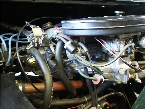

Jetzt mal zum Unterdrucksystem ( Wie gesagt, wer mir das erklären kann kriegt eine gute Flasche Wein ) Ich hoffe das Bild ist gut genug. Schlauch Nr. 1 ( schwarz- gelber Streifen ) der geht vom Vergaserflansch im weiten Bogen auf den 3-fach Anschluss am Krümmer. Dazwischen sitzt eine kleine Kunststoff- dose . ( Ventil, Rückschlagventil oder was auch immer ) Es ließ sich leider nicht ausbauen, sitzt wie eingeschweißt. Schlauch Nr. 2 ( schwarz- grüner Streifen ) der geht vom 3- fach Anschluss- Krümmer über eine kleinere Plastikdose ( Funktion ? ) bis zu einem T - Stück Schlauch Nr.3 ( schwarz- grün ) bildet einen Bypass zu Nr. 2 ( vom 3-fach Anschluss bis zum T-Stück ) Schlauch Nr. 4 Geht vom T-Stück zur Unterdruckdose des Zündverteilers. Besonders Schlauch 2 und 3 verblüffen mich. 2 parallele Schläuche mit gleichen Anschlusspunkten, einer davon mit extra Bauteil. Alle Schläuche haben übrigens gleichen Innen- und Aussen- durchmesser.
Die Funktion des schwarz-gelben Schlauchs könnte folgende sein. Der Anschluss am Vergaser sitzt anscheinend oberhalb der Klappenwelle. Bei geschlossener Klappe könnte dieser Schlauch einen Druckausgleich zwischen Krümmer und Lufteinlass bewirken. Da würde dann auch ein Rückschlagventil Sinn machen.
Das ganze System scheint ja auch zu funktionieren, ich würd's aber gern verstehen.

Ein Schuss ins Blaue soweit ich mich noch dran erinnere. Verbrennungsmotore sind ein komplexes System eines oder mehrerer geschlossener Regelungssysteme und daher nicht so leicht zu beschreiben. Bei höherer Drehzahl steigt der Unterdruck im Ansaugkrümmer und die Strömungsgeschwindigkeit des Gasgemisches nimmt zu. Ein Kraftstoff/Luftgemisch braucht eine gewisse Zeit in Abhängigkeit vom Gasdruck vollständig und mit Maximalleistung zu verbrennen. Bei steigender Drehzahl muß daher die Zündung früher erfolgen damit die volle gewünschte Leistung erbracht wird. Bei steigendem Unterdruck wird durch eine sinnreiche Mechanik(Unterdruckdose) der Zündverteiler auf "Früh" verstellt was eine frühere Zündung bewirkt und dadurch eine bessere Verbrennung zur richtigen Zeit erreicht wird. Das zwei schwarz-grüne Schläuche an den Krümmer angeschlossen sind, könnte damit erklärt werden das sich die Unterdrücke im T-Stück summieren was aber nur eine Annahme ist. Ist vielleicht nötig um ausreichend Steuerunterdruck für die Unterdruckdose zu liefern. Vielleicht gibts verschiedene Verteiler mit unterschiedlichen Membrangrößen. Dann wäre das nachvollziehbar. Was die Scheibe neben dem Bypass soll weiß ich auch nicht. Vermutlich nur ein Durchgangsdämpfer damit der Schlauch nicht abreißt wenn starke Schwingungen auftreten. Ansonsten sucht sich das Gas stets den Weg des geringsten Widerstands also über den Bypass. Als Drossel oder Ventil scheint mir das Teil keiner Funktion denkbar. Mir hat so ein Teil jedenfalls nie Ärger gemacht. Könnte auch ein Abstandhalter sein. Würde ich mal die Werkstatt fragen. Bei der zylindischen Dose am schwarz-gelben Schlauch scheint es sich nur um einen Schmutzpartikelfilter zu handeln weil bei undicht schließenden Einlassventilen Öl und Rußpartikel, oder Rußpartikel über die Abgasrückführung in den Ansaugkrümmer gelangen können. Wenn dieser Schlauch den Vergaser steuert dürfen dort keine Partikel in Steuerelemente hineingelangen. Für ein Rückschlagventil sieht das Teil zu billig aus. Über die Funktion am Vergaser kann ich nur mutmaßen, aber eine Abgasregulierung scheint mir plausibel. Dies ist nicht zu verwechseln mit einer Abgasrückführung die vom Abgaskrümmer zum Vergaser geleitet werden muss, könnte aber Bestandteil des Systems zur Abgasreduzierung sein. Wenn an Informationen zu den rot-weißen Schläuchen rechts im Bild Bedarf besteht kann ich dazu sagen das es sich wahrscheinlich um Teile der Ansauggemischvorwärmregelung handelt damit der Motor auch im günstigeren Temperaturbereich läuft. Leider findet man solche Infos nicht in allen der Selfmade- Reparaturbücher aus der Buchhandlung. Da muß man sich aus mehreren Bücher, auch unterschiedlicher Hersteller, das wesentliche schlau lesen. Mehr kann ich dazu leider nicht sagen. Irrtum vorbehalten. Wein brauch ich nicht. Kannst ihn gern selber trinken.

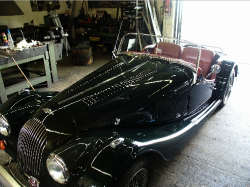

Hier mal ein Bild vom Auto !
Schöner Hobel!
