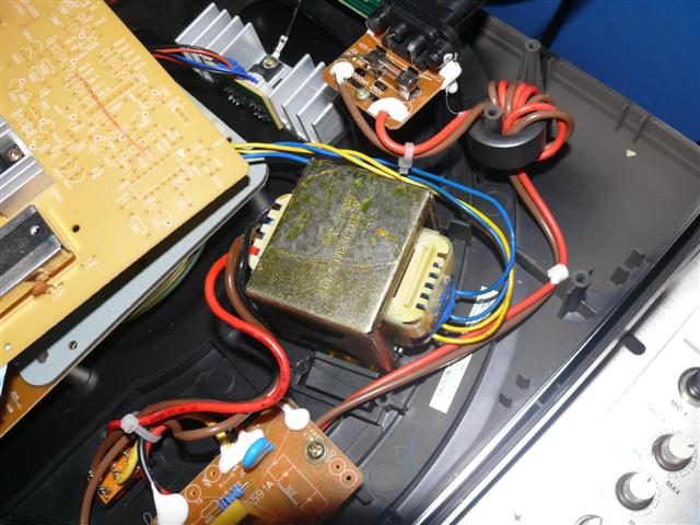

mein Plattenspieler hat seinen Geist aufgegeben. Er hing zusammen mit
meinem Laptop an einem etwas älteren Notstromaggregat, welches wohl
unter Spannungsschwankungen leidet.
Nachdem erst mein Laptop Netztteil in Rauch aufgegangen ist, hat es auch
meinen Plattenspieler erwischt. Na gut, wird wohl die Sicherung sein,
war mein erster Gedanke, aber die war vollkommen ok. Leider bin ich kein
Experte was das Analysieren von elektronischen Geräten angeht, daher
frage ich mal nach bevor ich weiter sinnlos rummesse.
Gekommen bin ich bis zur Primäseite des Trafos, wo vorbildliche 230 V
anliegen. auf der Sekundärseite verlassen 4 Kabel den Trafo,siehe Bild.
Entweder klemmen sie parallel, oder es gibt 2 unterschiedliche
Sekundärwicklungen um 2 verschiedene Spannungspegel zu erzeugen.
Jedenfalls führen 2 der Kabel an eine Platine
http://www.pic-upload.de/view-3006733/P1030302--Small-.jpg.html
direkt dahinter die Gleichrichterschaltung.
Das Komische ist, das ich bei unterschiedlichen Massebezugspunkten
unterschiedlich Werte erhalte. Wogegen messen ich die beiden Pins des
gelben Kabels am besten? Gegen den N-Leiter?
Hinter den Gleichrichtern messe ich 0,5V. Erscheint mir auch etwas
wenig.

Wenn was rauskommt ist er nicht defekt.
Du darfst nicht Wechselspannung gegen Masse messen. Sondern nur zwischen
den Kabeln. Oder nach dem Gleichrichter dann Plus gegen Minus.

OP (Firma: keine)
Auf dem 2. Bild sieht man die beiden gelben Kabel, welche vom Trafo
kommen.
Messe ich diese gegeneinander, zeigt mir das Messgerät 0V an.
Halte ich nur einen Messfühler, gegen einen der beiden Pins, ziegt mir
das Messgerät 8V an und das ohne COM gegen einen Massebezugspunkt zu
halten.
Das Messgerät befindet sich natürlich im AC Modus.
Die Messung mit der Com-Leitung in der Luft ist Unsinn, da mißt Du nur
Netzbrumm.
Wie ist denn das Meßergebnis gelbe Leitung gegen blau, und blau gegen
blau?
Ist der Stecker mit den gelben Kabeln richtig aufgesteckt ?
Dann messe mal nach den Gleichrichterdioden von Plus nach Minus. Wenn da
auch nichts ist - Stecker aus der Steckdose raus und Widerstandsmessung
an den Trafospulen. Hauptsächlich erst mal primär.
Wicklung beschädigt heißt nicht R -> 0, sondern:
- Wicklung unterborchen -> Widerstandswert unendlich
- Thermosicherung ausgelöst -> Widerstandwert unendlich
- Windungschluß (Trafo wird im Leerlauf schon deutlich warm)
