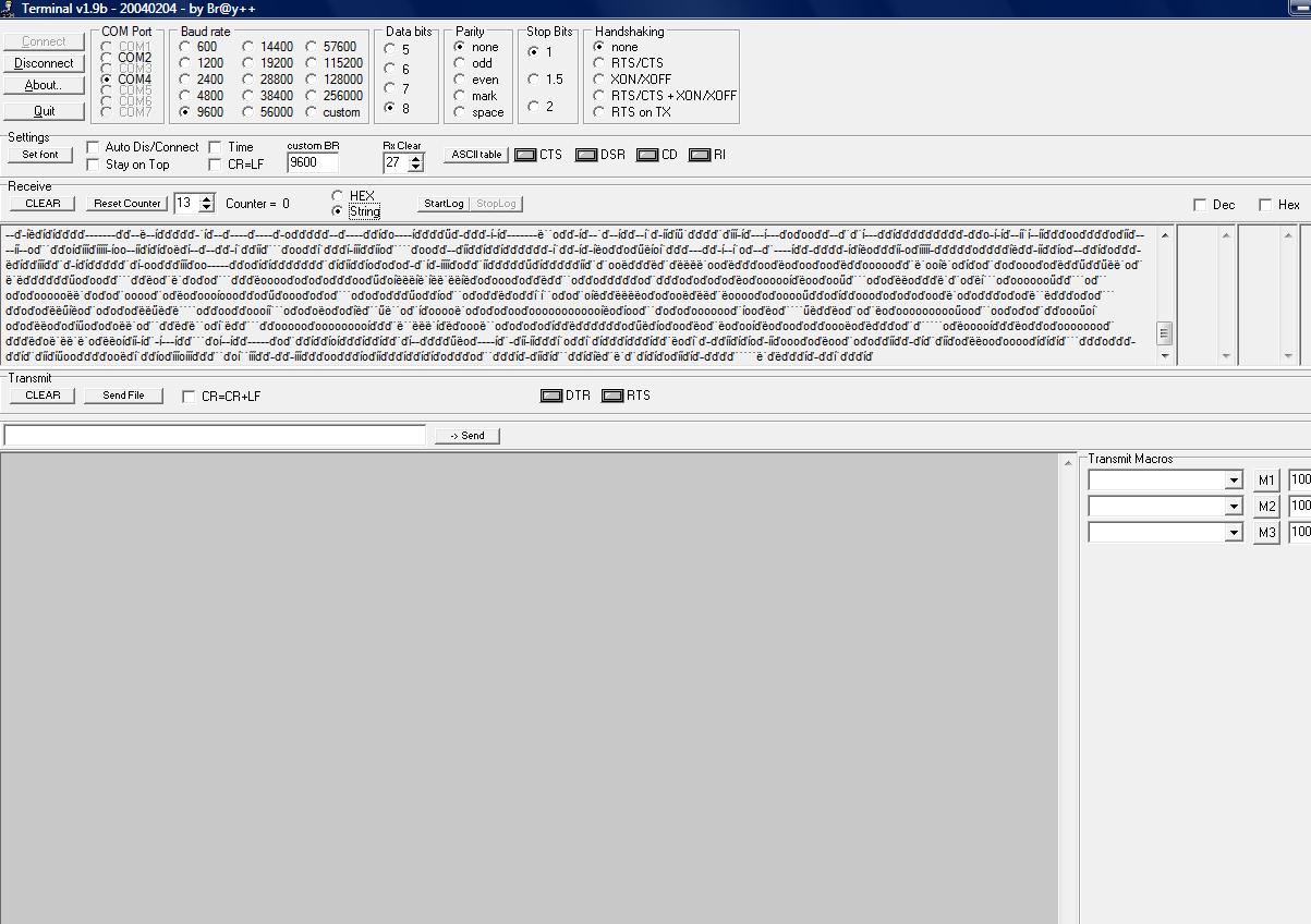

#1401391
Hallo Marvin,
Du stellst am besten erstmal sicher, dass die serielle Schnittstelle an
deinem PC einwandfrei funktioniert. Dies kannst du testen, indem du die
Pins 2 (Empfangen) und 3 (Senden) direkt an der Schnittstelle oder am
Ende eines 1:1 Verbindungskabels miteinander verbindest (guggst du hier:
http://www.kabelfaq.de/ und dann links auf Modem) und z.B. in
Hyperterminal Zeichen eingibst. Bei korrekter Verbindung erscheinen
diese dann wieder auf dem Bildschirm.
Funktioniert das soweit?
Im Anhang befindet sich noch ein kleines terminalprogramm welches dir
die überhaupt verfügbaren seriellen Schnittstellen deines PCs anzeigt.
Gast #1401399
Das sieht schon besser aus, danke.
Wenn ich die Brücke mache, kommen im "Receive" - Fenster deines
Programmes viele kleine "d" und "Z" und andere Buchstaben.
Die serielle Schnittstelle geht also.
Wo liegt dann jetzt der Fehler?
mfg
marvin
