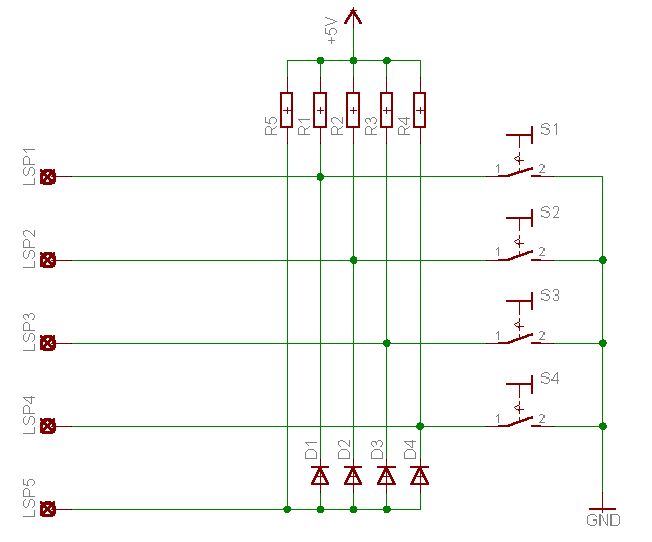

Leider kann ich Deinen Schaltungsvorschlag nicht mit meiner Schaltung
vereinbaren. Ich habe selber keinen Schaltplan angegeben, was ich jetzt
nachholen werde - nebst Angabe des Assembler-Source-Codes zum
Demonstrieren.
Die Aufgabe ist die, daß der Pin INT (Low-aktiv) an Masse gezogen
werden muß, um einen externen Interrupt auslösen zu können und jeder
Taster mit einem Kontakt an Masse liegt, mit dem anderen Kontakt am
INT-Pin, so daß jede Taste den INT-Pin an Masse ziehen
kann; wenn ich deinen Vorschlag realisiere, müsste von dem INT-Pin
bzw. den Kontakten der Taster, die damit verbunden sind, jeweils
eine Diode zu jeweils einem Portpin gehen, und damit wird bei Betätigung
einer beliebigen Taste jeder Portpin gleichbehandelt,
d.h. an Masse gezogen. Es ist schwer, solche Sachverhalte zu er-
läutern ohne Schaltplan, man selber versteht es natürlich...
Vielleicht ist mein Schaltplan (mit ASCII-Zeichen im Textmodus
erstellt), aufschlußreicher.
Die Schaltung ist gedacht als Alternative zum Abfragen der Tasten
einer Tastatur in zeitlicher Reihenfolge, wie das der Tastaturpro-
zessor der PC-Tastatur z.B. macht.
Der Vorteil ist die sofortige Reaktion auf ein Key-press. Es gibt
sicher auch andere Möglichkeiten, eine Tastatur abzufragen, aber u.
Umständen muß das jederzeit möglich sein. Dann ist eine
Interrupt-Auslösung keine schlechte Wahl.

Bitte meine Schaltung zu entschuldigen, Dioden sind um 180° gedreht...
Fakt ist das diese Schaltung gute Arbeit an meinem ATMEGA103 tut, nur
mit dem Unterschied dass die Taster dort Optokoppler sind und das
Programm in C geschrieben wurde.

Hallo, Dieter
Dein Vorschlag mit den externen IC's aus der Standard-Logik-Serie
könnte für meinen Schaltungsvorschlag interessant sein. Einpolige
Taster würden reichen und mit drei Pins kann man ja bekanntlich
2 hoch 3 = 8 Zahlen abfragen (acht Taster über den 8 zu 3 - Encoder);
die Chips sind preiswert und "überall" erhältlich.
