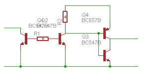

Vielleicht ist die Frage nicht deutlich geworden: Als Transistoren
zuerst (in den 50er Jahren) eingesetzt wurden, hat man nur einen
einzelnen Transistor für eine Logikfunktion (für ein NAND-Gatter)
eingesetzt (Bild 1).
Später hat man dann beispielsweise 4 Transistoren für dieselbe eine
Logikfunktion (NAND-Gatter) verwendet.
Inzwischen ist man längst über 20 Transistoren pro Logikfunktion hinaus
(davon ist sozusagen nur 1 Transistor für die Logikfunktion zuständig
und die anderen 19 Transistoren für die Geschwindigkeitssteigerung).

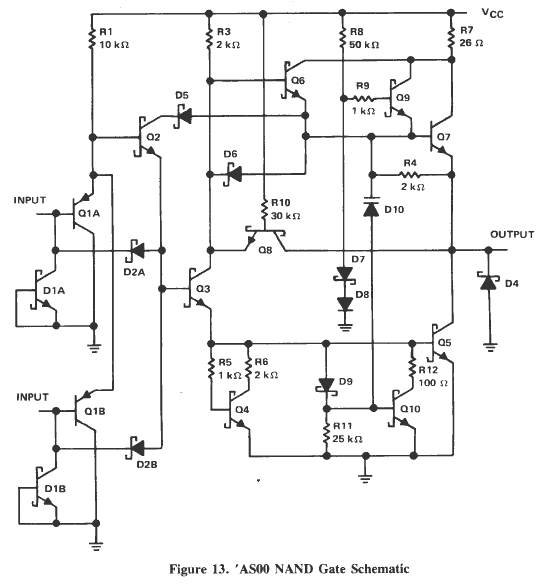

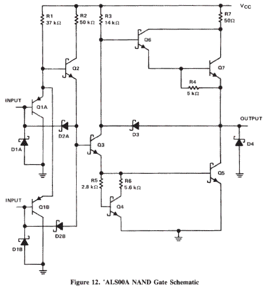

Im Jahr 1995 hatte mein Professor für "Digitale Schaltungstechnik" eine
solche Transistor-Ersatzschaltung aus einem Datenbuch kopiert (müßte
eine ALS-Familie gewesen sein) und uns zu etlichen der Transistoren
erklärt, wie die Beschleunigung erreicht wird. Zu
http://www.edgeofstability.com/articles/dfi_p35/gtl/gtl5.html könnte er
erklären, welche Signalspitze (Anfang des 1-Pegels, Ende des 1-Pegels)
zu welchem Transistor gehört. Aber der Professor ist nicht mehr da und
das Datenbuch finde ich nicht mehr.
"Wikipedia => Gatter => Logikgatter, dort ganz unten => Logikfamilie."
war schon ein bißchen nützlich, aber die konkrete Schaltung ist eben
schwer zu finden.
