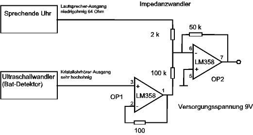

Hallo, ich schlage mich seit Wochen als Halblaie mit einem Problem der Impedanzwandlung herum und nutze zum ersten Mal ein Forum. Also! Ich möchte ein niedrigohmiges Signal aus einer Sprechenden Uhr mit einem hochohmigen Signal aus einem Ultraschallwandler (16fach Teiler - HCF4024B) zusammenführen und den VOX-Mikrofoneingang eines digitalen Diktiergerätes bedienen (siehe Anhang). Ziel ist es Zeitstamps in die Signale des Ultraschalldetektors zu setzen. Es sollen also konkret Fledermausrufe umgesetzt und mit einer Sprachausgabe kombiniert werden. Ein Bekannter hat sich die beigefügte Schaltung mit Operationsverstärker (LM358N) ausgedacht (Anhang). Leider wird nur das "niedrigohmige Signal" der Uhr durchgeschaltet (OP2), das "hochohmige Signal" (OP1) leider nicht. Wer kann mir helfen? Ich bin schon sehr verzweifelt! Für schnelle Hilfe im Voraus danke!!!

Zunächst ist der Ansatz richtig. Wie groß sind denn deine Pegel an den jeweiligen Ausgängen? Aktuell hast du für die Uhr eine Verstärkung von 25, und für den US-Wandler von 0,5. Außerdem wird es so sein, dass bei der einseitigen Versorgung (?) dein DC-Offset völlig daneben ist. Z.B. darf dann am OP2 der +E nicht an GND hängen, sondern auf UB/2. Das erfordert auch eine DC-Abtrennung am Ausgang der Uhr. Auch OP1 wird u.U. falsch betrieben - welcher DC-Offset kommt denn aus dem Bat-Detektor? Hier würde ich auch ein C und einen Spannungsteiler auf UB/2 am +E vorsehen. Alternativ die OPAs einfach symmetrisch versorgen. Dann geht es so, wie gezeichnet - wenn die Verstärkungen richtig sind.

Wenn das Signal vom Bat-Detektor wirklich hochohmig ist, ist ein LM358 vielleicht nicht die beste Wahl, da würde ich eher einen OP mit FET- oder MOSFET-Eingang nehmen, allerdings auch mit einem hochohmigen Widerstand gegen GND bzw. dem Bezugspotential. Die Kommentare von HildeK kann ich nur unterstreichen.

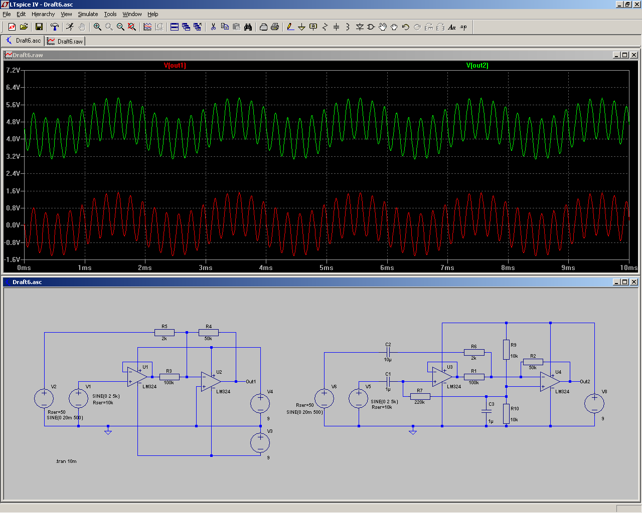

Ich hatte gerade Zeit :-) Links deine Variante, jedoch mit Dual-Supply, rechts die Erweiterungen, die für den Single-Supply-Betrieb notwendig sind.

Nachdem in der Skizze "Kristallhörer" steht, gehe ich von einer Impedanz von etlichen Megohm aus, 10 kOhm als Innenwiderstand in der Simulation scheint da nicht zu reichen. Ein LM324 bzw. LM358 ist da viel zu niederohmig, ich würde eher z. B. sowas nehmen: http://www.reichelt.de/?;ACTION=3;LA=2;GROUPID=2910;ARTICLE=6459 Und vom nichtinvertierenden Eingang noch einen hochohmigen Widerstand (20 MOhm) gegen GND bei bipolarer Versorgung, bzw. als R7 (statt 220k) bei unipolarer Versorgung.

Für die Verstärkung der beiden Zweige hatte ich die Vorgaben vom TO übernommen, da bisher keinerlei Angaben über die Pegel (und die tatsächlichen Innenwiderstände) der Quellen gemacht wurden. Sie könnten völlig falsch sein. Die Verstärkung für den LS-Ausgang ist sicherlich zu hoch gewählt und die für den BAT-Ausgang zu niedrig. Vermutlich muss er R3 verkleinern und R5 vergrößern (in meinem Schaltbild, links). Das hätte dann der erste Versuch des TO mit der angegebenen Schaltung schon gezeigt. Ideal wäre auch, wenn der TO einfach mal mit einem Skope die beiden Ausgänge ausmessen könnte: - Pegel und DC-Offset ohne Last - dto. mit Last, z.B. 1 kOhm Man sollte ihm vielleicht auch noch sagen, dass z.B. der Uhrenausgang nicht zwangsläufig auf einen kleinen Widerstand gehen muss, nur weil er im Stande ist, einen LS zu treiben. Einen Widerstand vom US-Wandler-Ausgang nach GND ist sicherlich angebracht - aber auch hier fehlen Angaben, wie dessen Ausgang aussieht. Vermutlich ist er aber C-gekoppelt, so dass der vorgeschlagene R nach GND noch dazu muss. Unabhängig davon, dass der Ausgang nur einen Kristallhörer treibt - so richtig hochohmig wird der trotzdem nicht sein. Wozu auch? Da ist bestenfalls ein Serienwiderstand als Kurzschlussschutz drin - mit kaum 1k Größe. Wahrscheinlich kann sogar der Impedanzwandler einfach weggelassen werden. Dass andere OPAs hier ev. sich besser verhalten, z.B. bez. DC-Offset, ist klar. Allerdings hat der eine Zweig nur v=0.5 und damit werden auch die Offsets im mV-Bereich bleiben.

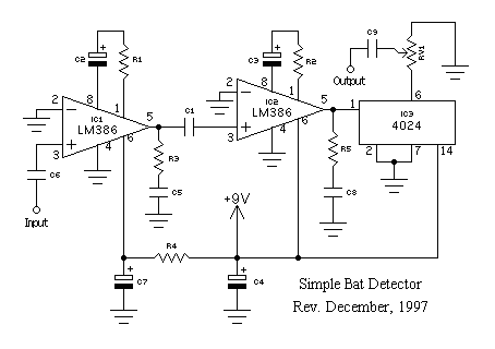

Hallo, da habe ich aber was losgetreten. An dieser Stelle schon einmal vielen Dank an alle für die rege Diskussion und die guten Ideen. Hier noch einmal ein paar Erklärungen: Es handelt sich um den Aufbau einer sog. Horchbox. Zunächst werden die eingehenden Ultraschallaute der Fledermäuse (ultrasonic transducer) verstärkt (2xLM386) dann 16fach (4024) geteilt. Dadurch werden die Ultraschalllaute der Fledermäuse, die zwischen ca. 18 und 80kHz liegen in den für Menschen hörbaren Bereich <16kHz "umgewandelt". Die Eigenart der Schaltung mit dem 4024 ist, dass er einen hochohmigen Ausgang hat. Eine Impedanz 2MOhm (Kristallohrhörer von Conrad, keine Daten zur Impedanz) könnte schon hinkommen. Mein Problem ist es die Zeitansage der Uhr mit den Signalen des Ultraschallwandlers (Bat-Detector) elektronisch zu kombinieren, damit für das Aufnahmegerät (digitales Diktiergerät "Olympia Memo 99" mit VOX Mikrofoneingang) ein brauchbares, nicht übersteuertes Signal bekomme. Auf diese Weise hat man ein automatisches Aufnahmegerät (Aufnahme nur wenn eine Fledermaus vorbeifliegt oder die Uhr "spricht" (VOX)), das Hinweise auf die nächtlichen Aktivitäten der Fledermäuse liefert ohne sich die Nacht um die Ohren schlagen zu müssen. Vielleicht ist die anhängende Schaltung (siehe auch http://home.earthlink.net/~bat-detector/SBD2.html) des Ultraschallwandlers hilfreich, um die Daten für die benötigten Bauteile weiter zu spezifizieren. Der Ultraschallwandler funktioniert mit dem beschriebenen Kristallkopfhörer tadellos. Leider kann ich keine Pegelmessungen vornehmen. Ich besitze auch kein Oszilloskop. Über die Impedanz der einzelnen Komponenten kann ich nur Mutmaßungen anstellen. Wie gesagt, ich bin relativer Laie mit einiger Erfahrung im Elektronikbasteln. Ich werde jetzt, wenn ich wieder Zeit finde, die Schaltung von Hilde (Single-Supply-Betrieb) aufbauen und es erst einmal auf diese Weise probieren. Das soll aber keinen hindern weitere wertvolle Tipps zu geben. Für weitere Hilfe schon einmal vielen Dank!
#1404196
Hallo Manfred, >Die Eigenart der Schaltung mit dem 4024 ist, dass er einen hochohmigen >Ausgang hat. Eine Impedanz 2MOhm (Kristallohrhörer von Conrad, keine >Daten zur Impedanz) könnte schon hinkommen. In der Stückliste ist für den Ausgang ein 10k Poti erwähnt. Damit ist der Innenwiderstand maximal rund 10k/4 = 2,5k. Also, das ist mal wieder eine Schaltung! Am Eingang zwei stromfressende Leistungsverstärker und am Ausgang ein CMOS4024? Ist das nicht total bescheuert? Ich würde am Eingang zwei normale OPamp verwenden und an den Ausgang einen zusätzlichen Puffer hängen. Wenn du dort einen LM386 anordnest, kannst du sogar einen Lautsprecher treiben. Kai Klaas
