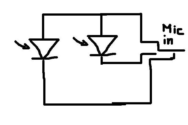

Gast #1402531
Die Lödung mit dem Mikrofoninput klingt sehr interessant. Werde das wohl
zuerst versuchen.
Ist es tatsächlich so einfach, zwei Fotodioden anzuschließen (ohne
Widerstände? Keine Gefahr, die Soundkarte kaputt zu machen?) und es dann
so wie auf dem "Schaltbild" zu sehen, zu befestigen? Ich würde auf die
Fotodioden von Osram
(http://www2.produktinfo.conrad.com/datenblaetter/150000-174999/153005-da-01-ml-PIN_Photodiode_BPW34_de_en.pdf)
zurückgreifen, weil es die bei meinem lokalen Conradshop gibt. Ein
einfacher Laserpointer würde auch in die Wellenlängenrange reinpassen.
Stört da nicht eigentlich das Umgebungslicht? D.h. sollte ich dann
möglichst im Dunklen arbeiten oder reicht der Flux des Lasers für
hellere Umgebung auch aus?
Wiedermal danke für die schnellen Antworten!
Gerd
Gast #1402568
Mir fällt gerade ein. Nimm lieber einen Fototransistor und den schließt
du dann an den Mikrofoneingang an. Dort wird - soweit ich weiß - nur
eine Widerstandänderung gemessen. Somit besteht also keine Gefahr für
deine Soundkarte.
Ich habe das selber schon mal in einem Projekt gemacht, allerdings weiß
ich nicht mehr, ob ich eine Fotodiode in Sperrichtung betrieben habe,
oder statt dessen den Fototransistor benutzt habe.
Wäre gut, wenn jemand noch etwas zur Sicherheit bezüglich der Soundkarte
schreiben könnte, da ich dazu keine fundierte Meinung abgeben kann.
Michael

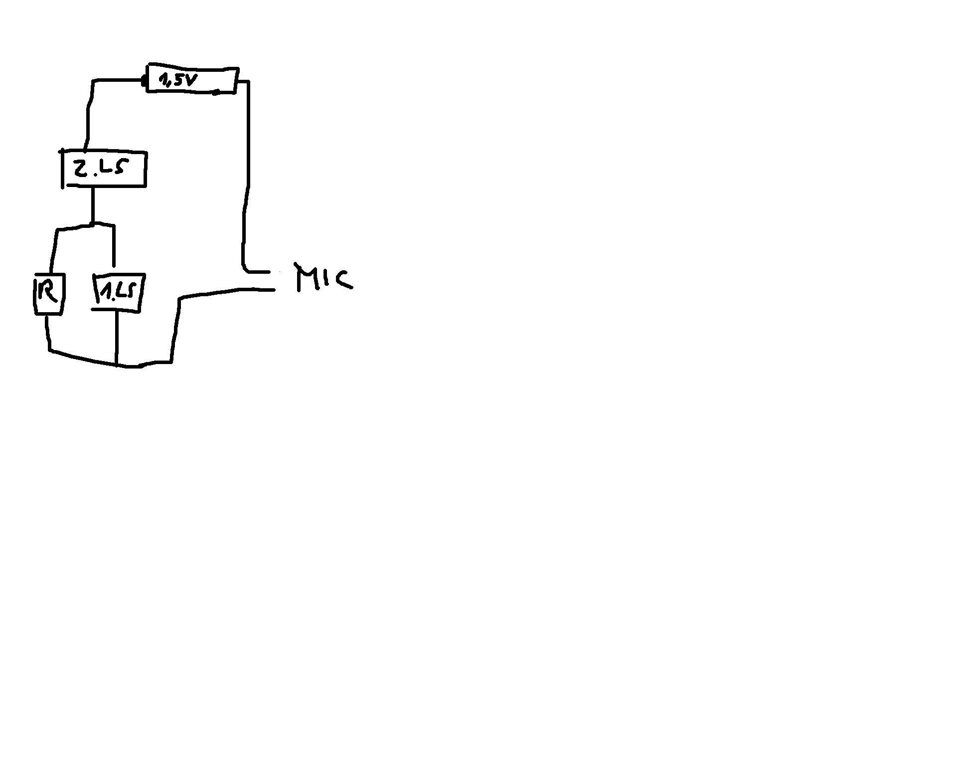

Gast #1405923
Ich habe leider bemerkt, dass mein Laptop nur Mono Signale empfangen
kann. Wer weiß, wie man mit Mono Signal zwei Lichtschranken erreichen
kann? Der Gegenstand bleibt im ersten Strahlgang, d.h:
Gegenstand fällt -> 1. LS durchbrochen (dunkel) -> 2. LS durchbrochen
(dunkel)
Ich habe einfach die Fototransistoren parallel geschalten...war wohl zu
naiv.
Mein Schema seht ihr im Bild. LS sind Lichtschranken (bzw.
Fototransistoren) und R ist ein Widerstand der zwischen dem von den
Transistoren (an/aus) liegt.
Was sagt Ihr dazu?
Vielen Dank,
Gerd
Gast #1406092
Hallo Andreas,
ja so etwas Ähnliches hatte ich auch mit meinem Schaltplan vor, aber
irgendwie weiß ich nicht, wie ich das Ganze richtig verkabeln soll.
Vielen Dank,
Gerd
