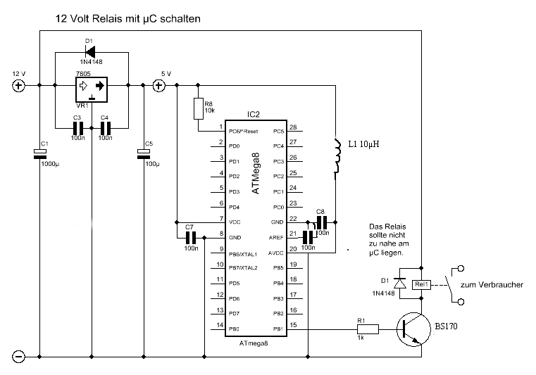

Gast #1402320
Hallo
Anfäger braucht Hilfe,
In meiner Schaltung wird neben einem Atmega auch ein GSM Handy
eingesetzt.
Das Ganze wird mit einer Solargepufferten 12V Batterie mit Strom
versorgt.
Jetzt habe ich das Problem das die Hanyladeschaltung in der ganzen
Schaltung Spannungsschwankungen mit ca 1 Hz und 150 mV verursacht.
Ich habe schon versucht verschiedenste Drosseln in die VCC zum
Spannungsregler  vorzuschalten, leider ohne großen Erfolg.
Vieleicht kann mir jemand einen Tipp geben mit welcher Art
von Drossel und welcher Induktivität das Problem am besten zu lösen ist.
mfg Andreas
Bernd Rüter schrieb:
> Und wenn Du 5V über die Spule weiterhin direkt mit Gnd verbindest, hast
> Du ein Problem.
Wenn man genau hinsieht soll die Spule wohl an AVCC gehen, GND geht
weiter nach oben an PIN 22 (wird von Kondensator verdeckt).
Hallo
Ein Spannungsregler ist ja Vorhanden,
Die Ladeschaltung erzeugt ca.1 mal pro Sec. in der 12 V Versorgung einen
Spike (nach oben und unten) der durch den Spannungsregeler (zwar
geschwächt) durchfließt. Habe schon versucht vor und nach dem
Spannungsregeler Elko mit 2200 µf hilft auch nichts.
mfg Andreas
Von 12 V nach 5 V mit einem Spannunsgregler ist bei einer solar
versorgten Schaltung aber nicht gerade sparsam.
Wie wäre es, mit einem Schaltregler von 12V nach 7 V  und dann mit dem
Spannungsregler von 7V nach 5 V. Dann wären ev. auch die Spikes weg.
Würde mich interessieren, ob es geklappt hat.
Ich seh im ganzen  Schaltbild keine Handyladeschaltung! Wie kann sie
also Spannungsschwankungen verursachen ? Ist sie an den 12V mit
angeschlossen ?
Wenn die Impulse am U-Regler vorbeikommen, liegt es wohl nicht am Regler
sondern an irgendwie ungünstiger Stromführung in der Masseleitung.
Deshalb die Masseleitungen nochmals überprüfen.
Zweiter Vorschlag: Versuchsweise erst einmal den Stromweg Relais - BS170
abtrennen, ob die Störung auf diesem Weg auf den Kontrollereingang und
über seine Schutzdioden  auf die 5V kommen.
Dritter Vorschlag: In die Leitung zwischen 12V und Spannungsregler noch
einen 100-Ohm-Widerstand legen. Impulse mit sehr hohem Strom aus dem
12V-System werden dann wirksam verhindert. Im Moment können diese
Stromimpulse über den Kondensator vor dem Regler fließen und in der
Masseschleife einkoppeln.
Hallo
-Die Ladeschaltung ist ein Standard Kfz Handylader der direkt an
 12 V angeschlossen ist. Die Störung ist nur bei aktiver Handyladung,
 wenn ich das Handy abstecke ist die Störung weg.
-Wenn ich den BS170 weglasse ändert sich nichts.
-100nF KerKond. sind drinnen.
-Direkt von 12V auf 5V ist kein Problem da außer den wenigen mA
 für den µC und gelegendlich für das Reedrelais kein Strom abgenommen
 wird.
-Wie kann man die Masseleitung optimieren??
-Das mit dem Wiederstand werde ich am Nachmittag versuchen,
mfg andreas

>Laderschaltung am 12V-System angeschlossen, BS170-Zweig ohne Einfluss
OK. dann bin ich schon etwas klüger.
Der 100-Ohm-Widerstand zwischen 12V-Anschluss und Kondensator
unmittelbar vor dem U - Regler könnte da schon viel bringen.
Eine wahrscheinlich wirksamere Lösung gäbe es bei der Störquelle: Direkt
am Eingang des Handy-Ladegeräts einen niederohmigen Elko 10 uF oder/und
Keramik 0,1 uF parallel schalten. Das verhindert, dass die Schaltimpulse
des Ladegeräts sich ins 12V-System ausbreiten. Eine Drossel unmittelbar
am Ladegerät kann auch deutlich Wirkung bringen. Wenn Das Ladegerät es
verträgt, wäre auch ein 10 ...100-Ohm-Widerstand an Stelle der Drossel
möglich.
Merke: Ein Störsignal kann unmittelbar an der Störquelle wesentlich
wirksamer unterdrückt werden als beim gestörten Gerät.
Viel Erfolg!

Peter Herzlichen Dank!
Der Tipp mit dem Wiederstand hat wirklich geholfen.
Die Spannung hinter des 7805 ist jetzt fast Störungsfrei.
Der Elko direkt am Eíngang der Ladeschaltung hat allerdings nichts
gebracht (habe allerdings einen Standardelko verwendet).
Herzlichen Dank nochmal.
