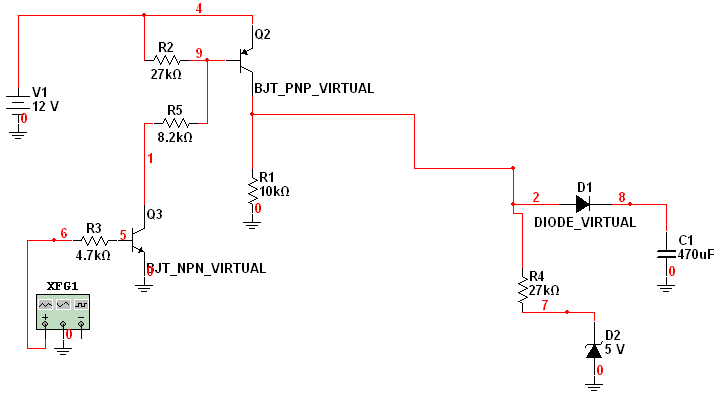

Hallo  leute,
ich möchte gern für ein kleines Projekt zwei Signale über eine leitung
Speisen und am Ausgang diese wieder trennen.
Und zwar  geht es um eine Clock- signal und ein DC-12V. Am ausgang soll
der 12V für weitere beschaltung vorhanden sein , et der clock
unverändert(frequenz) zwischen 0 und 5V pendeln.
Ein kleines beispiel schaltung für mod. und demod.  wäre sehr hilfreich.
danke für jede Hilfe
Sebastian

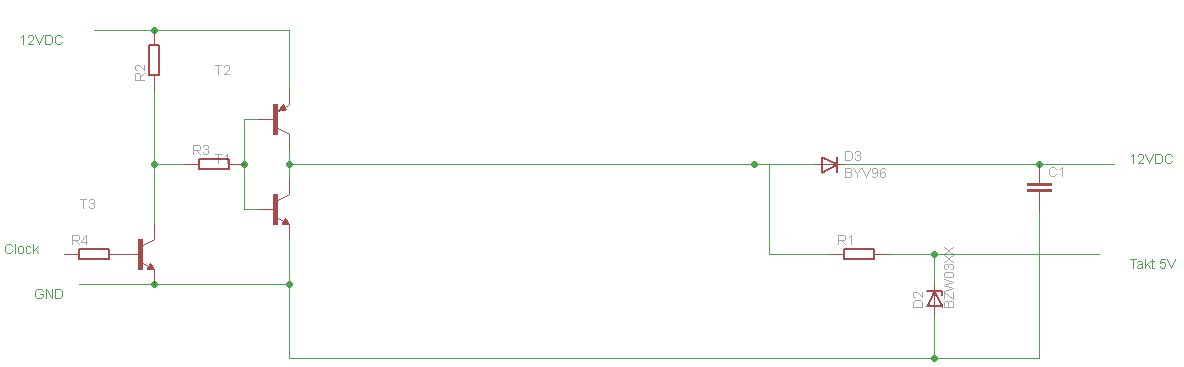

Naja wenn du nicht zu viel Strom brauchst könntestt du die 12V mit dem
takt schalten und am empfänger takt einfach abgreifen und dc mit diode
und kondensator abkoppeln und gleichrichen...
Du willst einen Kondensator. Und eine Spule um den Gleichspannungsanteil
von 0V hinter dem Kondensator auf 2.5V anzuheben. (Damit der Clock nicht
von -2.5 zu 2.5 sondern von 0 bis 5V schaltet.)
Viele Grüße,
 Martin L.
Danke für die Antwort
es funktioniert nun,  aber mit diem 470uF am  ausgang vom 12V  bekommt
man ein langsames Spannungsannstieg(ca. 0.5s bis 12v).  bei 470n   geht
es etwas zugiger.
Was mir nur nun etwas sorge macht ist der sehr niedriege Strom(µA
bereich) der am Ausgang von 12V  bekommt , denn gern mehr als 30mA
haben.  kann man es machen ohne ein zusätzliche Transistor(teuer) zu
benutzen ??
danke
lg
Seb
danke
  für die Simulation  hatte ich nämlich nicht die beiden vorgeschlagene
Tr  in meinem Biblio.  dafür habe  ich die NPN  2N4921   und die PNP
BD242C verwendet  und die sind   hervorragend.  ich bekomme  I(dc) ca.
100 mA.
vielen Dank.

Bitte gerne
die transistoren müssen eine halbwegs hohe stromverstrkung(hfe) haben so
um 200...
ansonst müsste man die widerstände entsprechend verrkleinern
heeeeeeee   ich will  nur was anmerken ,
mit meine beide TR  von der letzten  Post , geht es nicht.   es
funktioniert nur bis 1KHz , dannach sinkt der strom  in nA-bereich  und
der Clock pendelt nicht (bleibt bei 5V)
lg
Baus mal mit bc546B als NPN und BC556B als PNP Auf und verringer alle
widerstände bei den transitoren um etwas weniger als die hälfte und du
wirst sehen das diese schaltung zu 100% funktioniet solange du nicht mit
der frequenz alzuhoch gehst > 100khz....
bei mir simuliert die schaltung genau so wie sie ist auch mit 2MHz noch
