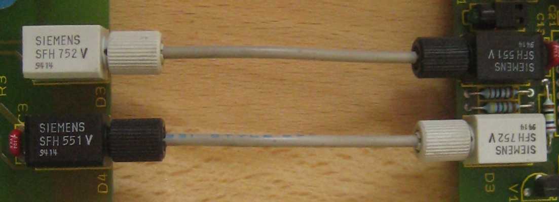

Es gibt auch recht günstig POF-Kabel (75cent pro Meter) , das sind
Plastfasern mit einem Durchmesser von 1mm und leichter Handhabbarkeit.
Je nach Übertragungsrate kannst du extrem billige Empfänger (einfache
rote LED+Fotodiode) bauen oder teure(sehr schnelle Fotodiode).
Kannst du die Spannung für die Motoren nicht durch einen Tiefpass laufen
lassen (LC-L-CL wär meine Wahl) und den etwas abschirmen?

> Zu POF-Kabel, übertrage auch videosignale über das kabel(LAN)
> umsetzung auf lichtwellen schwierig ?!
http://www.pofac.de/downloads/itgfg/fgt22/FGT22_Muenchen_Luecke_POF-Transceiver.pdf
Für dich sind Seite 1 bis 7 interessant. (50-100MBit/s)
Mit den Sender/Empfänger (siehe Bild) sollen 5MBit/sek möglich sein.
Wenn du tiefer tauchen möchtest und eine nicht metallische, leichtere
Leitung zur Datenübertragung brauchst kannst du POF nutzen.
Hast du mal an LEDs gedacht? Deine Lampen ziehen bestimmt massig Strom
aus den Akkus.
