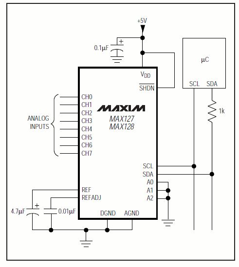

Muss am Max128 eine Referenzspannung angelegt werden, oder habe ich das
Datenblatt richtig verstanden indem der Max128 bereits eine interne
Referenzspannung von 4,096V besitzt und ich ihn beschalten kann wie im
Maxim PDF auf Seite 1 (siehe Bildanhang)?

Gast #1474597
Hallo Sebastian,
>Soll heissen interne Refferenz beträgt 2,5V und ich kann den Max128
>beschalten wie auf der zuvor angefügten Skizze?
Wenn du die interne Referenz nutzen willst, mußt du den Chip so
beschalten, wie in der Skizze. Die für die AD-Wandlung relevante
Referenzspannung ist aber nicht 2,5V, sondern 4,096V.
Kai Klaas
OP #1474614
Kai Klaas schrieb:
> Hallo Sebastian,
> Kai Klaas
Also doch 4,096V.
Dankeschön,
Sebastian.
