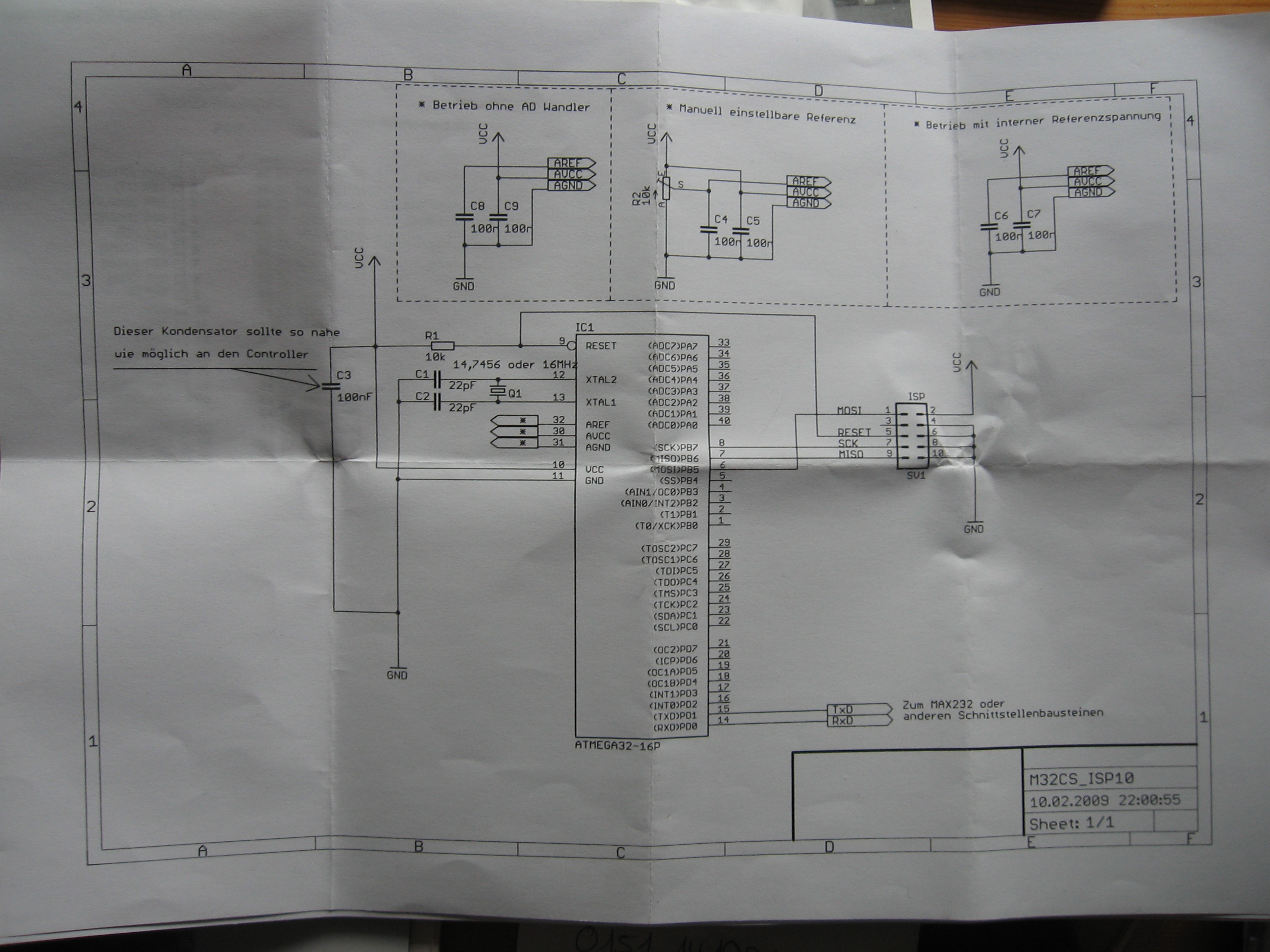

Guten Abend,
Ich bin relativ neu in der Sparte der Mikrocontroller-programmierung,
und versuche grade, das erste mal einen controller zu programmieren...
Dafür habe ich mir dieses Set eines ATMega32 gekauft:
http://shop.embedit.de/product__95.php
und dazu folgenden USB-ISP-Programmer:
http://www.amazon.de/ISP-Programmer-ATMEL-ATmega-Attyni-AT90/dp/B001SP807G/ref=sr_1_1?ie=UTF8&s=ce-de&qid=1251050155&sr=8-1
Nunja... jetzt habe ich das board fertig gelötet, und alles
angeschlossen...
anfangs hat eine LED, die ich zwischen vcc und gnd brachte, noch beim
anschluss geleuchtet, jedoch schon da war es nicht möglich, etwas zu
programmieren.. es kam immer ein fehler auf, das board würde nicht
richtig erkannt...
Und inzwischen, obwohl ich mir keiner änderung bewusst bin, wird der
programmer nichtmehr vom PC erkannt, sobald ich die target-spannung
anschalte auf eben diesem... selbstverständlich nur, wenn das board auch
angeschlossen ist...

Hast du deinen Aufbau mal durch geklingelt? Nicht dass da noch irgendwo
ein Kurzschluss ist.
Hast du die LED direkt zwischen Vcc und Gng gelegt? Oder ist da noch ein
Widerstand in Reihe geschaltet? ;)
Poste doch mal einen Schaltplan von deiner Schaltung....
Ja, die habe ich direkt zwischen vcc und gnd gelegt... aber wie gesagt,
kann mir eigentlich nicht vorstellen, dass es daher kommt, weil es zu
beginn funktionierte... und sie ist parallel zu der eigentlichen
schaltung eingebaut, sollte somit eigentlich nicht relevant sein, falls
sie durchgebrannt wäre (was sie allerdings nicht ist, wie ich per
batterie-test feststellen konnte :o)
und schaltplan: habe ihn hier mal abfotografiert, und habe auf der
platine die anfügung rechts oben, also mit interner referenzspannung
angebaut..
wie meinen? da die LED doch selber nunmal auch einen, wenn auch geringen
widerstand bietet, sollte doch kein kurzschluss zustande kommen, wobei
ich im übrigen nochmals erwähnen möchte, dass es zu beginn trotzdem
erkannt wurde, und selbst, wenn ich diese leitung entferne, ist es mir
nicht möglich den controller zu programmieren.... die LED baute ich ein,
um zu überprüfen, ob vcc->gnd überhaupt verfügbar ist...
Die LED hat eine Flussspannung Vf, wenn der fliessende Strom nicht durch
vorgeschaltetes R begrenzt ist, bricht Vcc auf Vf zusammmen...und kurze
Zeit später ist die LED hinüber,wahrscheinlich als Kurzschluss.

Ronny: ah, okay, danke, diese warte war mir bissher nicht bekannt....
ich hatte nämlich bei einem praktikum bei einer automatisierungsfirma
auch mal bei einem LED-test zugeguckt, und dort hatten sie die LED's
ebenfalls ohne vorwiderstand angeschlossen, von daher dachte ich, dass
es wohl doch ginge...
werde die LED dann wohl nochmal ausbauen, jedoch wird es mir fürchte
ich, beim programmieren des controllers an sich nicht viel helfen, da es
auch noch nicht funktionierte, bevor ich diese zusätzliche leitung
einbaute...

Nunja, und das programmierproblem ist auch gelöst... eine weitere folge
der oben genannten durcheinanderwerfungen...
undzwar hatte ich mithilfe der eingebauten LED in der tat einen fehler
in der platine feststellen können... undzwar, dass das Kabel an GND
nicht richtig festgelötet war... allerdings habe ich nach einem
umtauschen dieses Kabels die LED wie oben beschrieben nicht wieder
entfernt.... nunja, nachdem ich diese jetzt wieder entfernte
funktioniert es mithilfe des ausgetauschten GND-Kabels auch...
