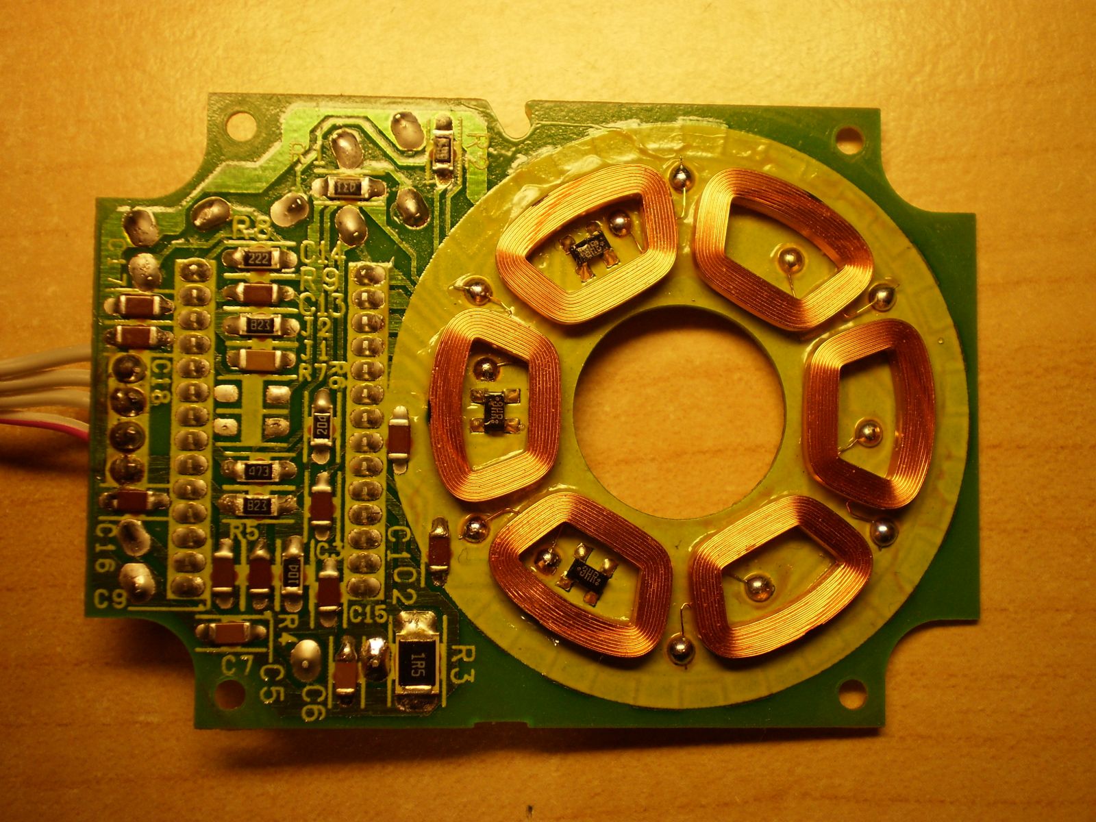

Von dem langsamer Laufen lassen über die Betriebsspannung würde ich abraten: Ich habe so schonmal einen Polygonmotor (bzw. dessen IC) zerstört. Einige werden schnell heiß, wenn die Spannung zu gering ist, bzw. der Motor nicht auf Solldrehzahl läuft. Dann versucht das IC nämlich konstant den Motor zu beschleunigen was ihm aber nicht gelingt. Besser wäre die Sollfrequenz zu ändern. Die Drehzahl ist nämlich PLL gesteuert. Neben dem IC sitzt ein Quarz, vermutlich kann man hier einfach eine niedrigere Frequenz einspeisen.

Das klingt nicht schlecht, die schnellsten thermopiles schaffen es in 270µS für eine Messung. Wenn man von 1mS ausgeht, sowie 80 Messpunkte (0.75°) je Zeile, dann wären es 125 Umdrehungen je Minute, sollte ich mich nicht verrechnet haben. Montiert auf einem Schrittmotor, wären das dann 12,8 Sekunden für ein Bild, mit 80x80 Auflösung, wenn man die Zeile, während sich der Schrittmotor bewegt, ignoriert. Hat der PLL einen optischen Sensor, oder wird die Spule des Motors mittels Transistor oder so ausgewertet ?
Ähhh keine Ahnung :D Hilft das Bild weiter?
125U/min = 2,1U/s schafft der Motor ziemlich sicher nicht. Je nach Motor kann die Drehzahl auf etwa die Hälfte bis max 1/10 der normalen Drehzahl reduzieren. Das Problem liegt u.a. daran, dass oft die Drehzahl induktiv gemessen wird. Dazu befindet sich auf der Platine eine Leiterbahn die wie ein Rechtecksignal aussieht, rund um den Motor (sieht man unter dem weißen Lack auf dem Foto). Bei niedriger Drehzahl geht die induzierte Spannung entsprechend zurück und reicht dann nicht mehr aus. Aber selbst wenn die Regelung über einen der Hallsensoren funktioniert, dann ist die Regelschleife nicht für derart niedrige Drehzahlen ausgelegt, der Motor wird daher vermutlich anfangen zu pulsen (kurz stark beschleunigen, dann wieder auslaufen, dann wieder beschleunigen usw.) Für derart niedrige Drehzahlen ist es daher besser, den Polygonspiegel auf einen normalen Schrittmotor zu montieren. Der kommt mit den niedrigen Drehzahlen besser zurecht.
Das kann ich bestätigen. Die Leiterbahn die einmal um den Motor rum führt sieht man auf dem Bild auch gut.
