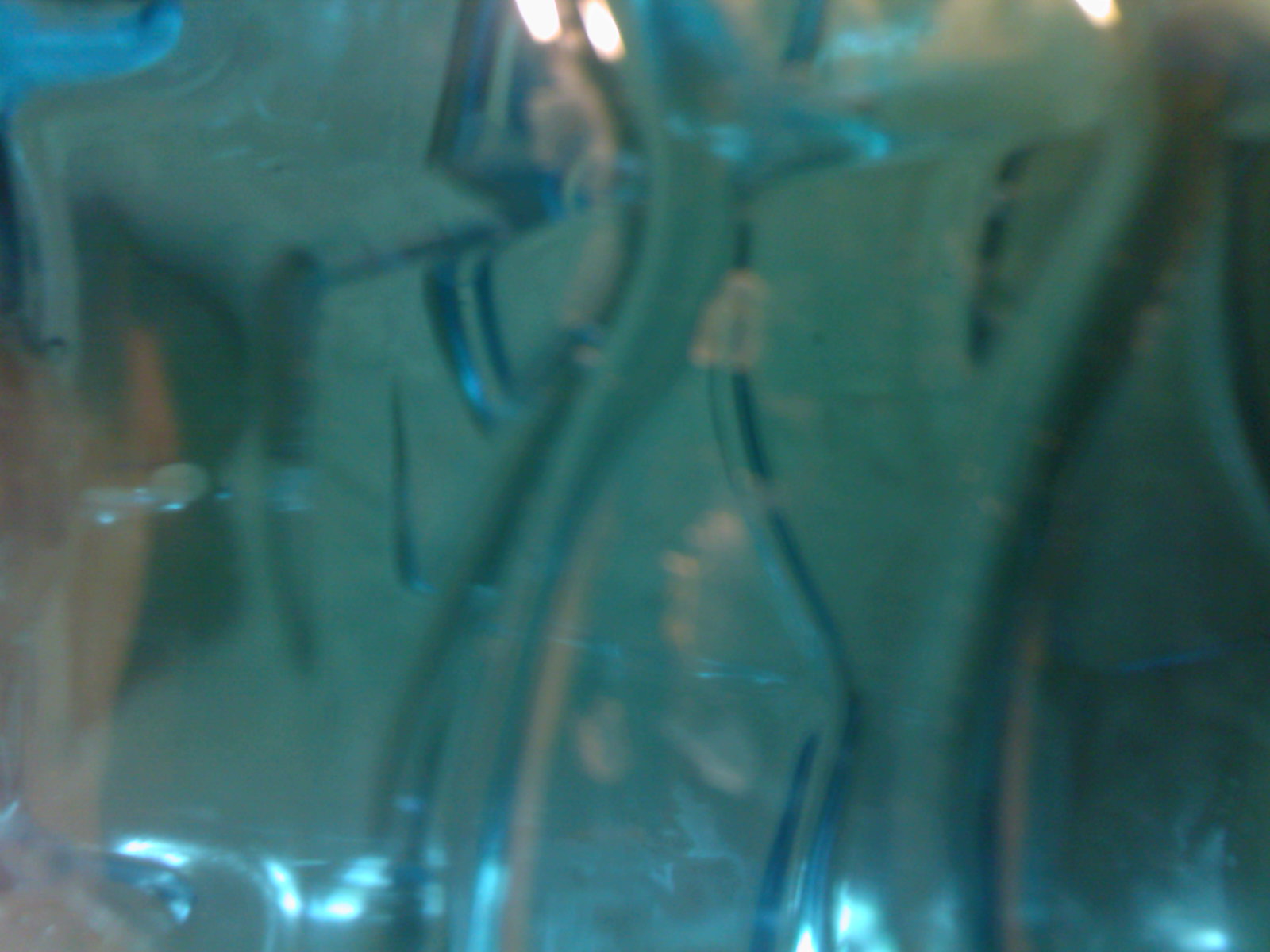

Guten Tag!
Hab seit neusten das Problem, dass an stellen wo keine Tinte hin
gelangt, Rückstände vom Kupfer bleiben. Ich ätze mit NaPS und belichte
mit Transparent 21 in einem Flachbettscanner mit 4 mal 20 Watt und das 2
Minuten 30 Sekunden lang. Das klappte auch bisher immer wunderbar. Wenn
ich die Platine Entwickel sieht alles I.O. Photolack ist weg da wo er
weg sein soll. Dann leg ich die Platine ins NaPS und dann sehe ich schon
durch das bläuliche Wasser das das NaPS nicht alles angreift sondern
stege zurück bleiben.

Gast #1403384
Das 2te Bild ist ne Volvic Flasche mit NaPS und nem Aufkleber NICHT
TRINKEN! Lag am Entwickler hab die selbe gerade nochmal entwickelt.
Diesmal mit warmen schätze 30°C und momentan schwimmt es im NaPS und es
sieht so aus als ob es eine perfekte Platine wird. Wenn es gar ist,
scann ich es mal ein
