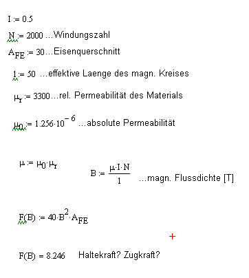

Ich hab jetzt selbst ein bisschen mit ein paar Formeln, die ich im
Internet gefunden habe, experimentiert. Ist die berechnete Kraft jetzt
die Haltekraft oder die Zugkraft? Oder totaler Schwachsinn?
Es wäre gut, wenn du auch die Zwischenschritte der Rechnung angibst.
Als Haltekraft bezeichnet man die Kraft, die ausgeübt wird, wenn der
Gegenstand den kleinstmöglichen Abstand zum Magneten hat, der Luftspalt
also nicht kleiner werden kann, weil z.B. ein Stück Plastik das
verhindert.
Somit kriegst du aus der allgemeinen Formel die Haltekraft raus, wenn du
den kleinstmöglichen Luftsplat angibst.
Eine allgemein Formel, die ich hergeleitet habe lautet:
F=N²*I²*uo*A/(2*l²)
Die Formel ist stark vereinfacht, sie berücksichtigt keine Sättigung und
geht davon aus, dass der Luftspalt sehr klein und das ur des
Magnetmaterials sehr groß ist.
Man kommt darauf, indem man die magnetische Energie in einem Volumen V =
A*l in Luft berechnet und dann wieder nach l ableitet. Siehe Beitrag von
Michael.
Das l ist übrigens der Luftspalt mal zwei, da der magentische Kreis an
zwei Stellen durch den Spalt unterbrochen ist.

Ich hab die Formel von der folgenden Seite übernommen:
http://www.8ung.at/elektrotechnik/AM/1w.htm
Was ich aber nicht ganz kapiere: Der Autor schreibt dort, dass er auf
die Zahl 40 kommt, indem er durch die doppelte magnetische Feldkonstante
dividiert.
Ich hab das jetzt nachgerechnet und komm da auf einen Faktor von ca.
400000
Weiß wer wo der Hund begraben ist?
Woher deine Werte kommen, weiß ich immer noch nicht, aber egal.
Die verlinkte Seite beschreibt den Fall eines Leiters im Magnetfeld. Das
ist etwas anderes. Die allgemeine Formel hat Michael schon angegeben.
Die Formel von mir beschreibt, wie stark eine Ferritkernhälfte ein Stück
Eisen oder eine andere Kernhälfte anzieht, wenn der Spalt sehr klein
ist. Vielleicht kannst du was damit anfangen...
