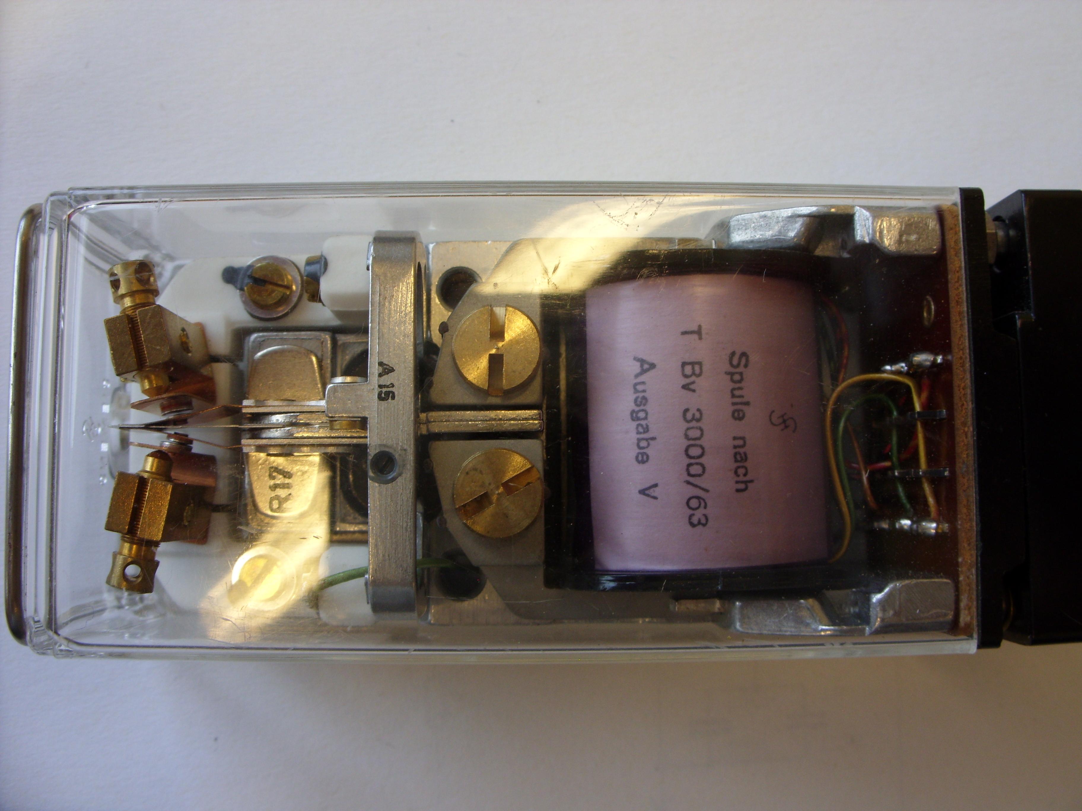

Was ist das für ein Relais?
Ein sogenanntes polarisiertes Relais, umgangssprachlich auch
"Pol-Relais" genannt.  Je nach Polarität des Stroms durch die Spule
wird der Anker in eine der beiden Richtungen abgelenkt und schließt
den entsprechenden Kontakt.  Mit den Justierschrauben kann man die
Ansprechempfindlichkeit festlegen oder auch einen Ruhekontakt
erzeugen.
Die Dinger sind vergleichsweise empfindlich, wenige Milliampere
genügen zum Aussteuern.  Entsprechend dünn und mit vielen Windungen
sind die Spulen gewickelt.  Natürlich vertragen die Kontaktsätze nicht
viel Strom.
Die Kontaktsatzmechanik dieser Relais war früher bei Funkamateuren
eine beliebte Basis zum Bau eines Hebels für eine automatische
Morsetaste (Elbug).
Wofür man die Teile in der Fernsprechtechnik selbst eigentlich mal
benötigt hat, entzieht sich meiner Kenntnis.

Telegrafenrelais: zur Verstärkung des Fernschreibsignals.
von Bernd G. (Gast)
Mit 6 mm symmetrischer Bronzefreileitung kommt man mit diesen Relais
über mehrere Tausend km!
Ok, an TTY hatte ich in diesem Zusammenhang nie gedacht, nur an
Telefonie.  Klar, das hat Sinn.  Das heißt natürlich dann auch,
dass die Teile die 50 oder gar 100 Bd ,,zeitnah'' schalten mussten.
