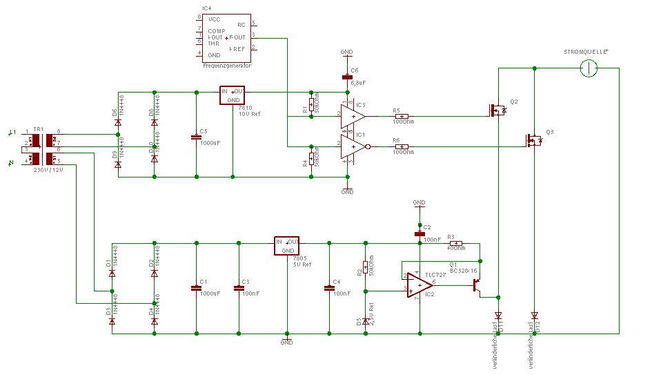

HI,
ich hab ein paar probleme bei der tollen schaltung...
naja ich will mit einem kleinen Strom 60mA (schaltungskeis links unten)
den Spannungsabfall über die eine diode rechts unten messen. Geichzeitig
sollen die beiden Mosfets als schalter einen Laststrom aus der
Stromquelle oben rechts ein und ausschalten. der mosfet treiber wird
über den frequenzgenerator angesteuert.
Das Probelm:
ich hab kein sauberes Messsignal.. es wird durch das frequenzsignal
gestört.
Auserdem bricht der Strom (60mA) bei manchen dioden ein.
ich versuche die übergangstemperatur von dioden zubestimmen.
Vielleicht fällt ja jemandem was zu den Problemen auf oder sieht einen
Fehler in der Schaltung.
> gestört.
selbstverständlich - du schaltest ja im Frequenztakt Laststrom
(Heizung?) auf die Diode, natürlich steigt dann die Messspannung (im
Takt des Frequenzgenerators). Du bekommst ein Rechtecksignal mit der
Amplitude Heizstrom mal diff. Diodenwiderstand, dazu addiert die
Diodenspannung bei 60 mA.
Das ist keine Störung, sondern das was die Schaltung tut.
Gruss Reinhard

@Reinhard
ok das stimmt..
leider wird mein signal aber schon gestört wenn ich noch keinen
laststrom angeschaltet habe.
Am Source der mosfets kann ich das frequenzsignal messen... aller dings
gedämpft... ohne das ein laststom vorhanden ist.

Micha schrieb:
> @Reinhard
> ok das stimmt..
kein Wunder, die FETs haben eine (ganz ordentliche) Kapazität
Gate-Source.
Ist aber eh egal, es bleibt dir ja sowieso nichts anderes übrig als die
Spannung an der Diode ausschliesslich während der Laststrom-Pause zu
messen.
