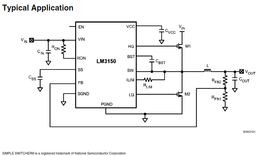

Ich möchte über den LM3150 Simple Switcher
(http://www.farnell.com/datasheets/84978.pdf) eine Spannung von 6-9V auf
4,2V regeln. Ich habe die Schaltung sorgfältig nach dem Datenblatt
durchgerechnet und entworfen, muss jetzt aber beim ersten Test
enttäuscht feststellen das gar nichts funktioniert. Die Ausgangsspannung
ist lediglich 0,1V (mit dem Multimeter gemessen) und die Stromaufnahme
ohne dass überhaupt eine Last dranhängt beträgt 100mA.
Anbei mein Aufbau, hat jemand eine Idee woran das ganze scheitert? Ich
bin momentan ratlos, habe aber auch kein Oszi um das ganze
durchzutesten.
Werte:
Uin = 6 bis 9VV
Uout = 4,2V
Iout = bis 7A
fsw = 400kHz
L = 1,5uH
Cin = 10uF
Cout = 2x 220uF paralle mit je 100mOhm ESR
Top:
http://web155.mis06.de/top.jpg
Bottom:
http://web155.mis06.de/bottom.jpg

von Daniel B. (scheinleistung)
@gast:
Das Board ist nackig bis auf den LM3150 und seine Komponenten! Es sitzt
also nur der Schaltregler darauf. Vom Rest weis ich dass es
funktioniert!
Anbei die Beschaltung mit den Werten!
Warum wird hier eigentlich zwischen PGND und SGND unterschieden? Ich
habe beide mit GND verbunden...
@frankman
Die Induktivität sollte laut datenblatt hier ausreichen ich werde aber
eine größere testen. Ich check mal die Feedbackwiderstände.
@frankman
Feedback widerstände und auch alle anderen sind okay. Was sonst könnte
verursachen dass hinten fast GAR nichts herauskommt??
von BMK (Gast)
Hmm, beim rechten MOSFET sieht das auf dem Bild so aus,
als wären PINS 1-4 miteinander verbunden, was aber nicht
sein darf, da PIN 4 das Gate ist. Optische Täuschung ?
von Gast (Gast)
Nö, da sitzt ne schöne Lötzinnbrücke.
Ja das war eine Brücke... Hab sie nicht gesehen ohne Lupe. Jetzt scheint
auf den ersten Blick alles zu funktionieren. Vielen Dank!
