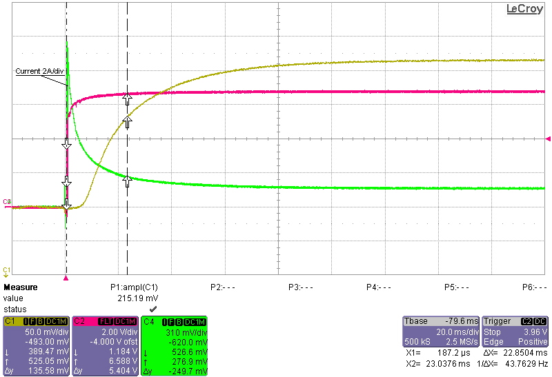

>Steven W. schrieb: >> So nach der Missgeburt der Schmelzsicherung suche ich noch ein Begriff: >> >> Die Zeit in der eine Lampe noch nicht leuchtet (Spannung leigt an und >> Strom fließt). Wie kann man diese Zeit nennen. > >Genau genommen, leuchtet die Lampe schon, aber halt nur so schwach, dass >es mit dem menschlichen Auge nicht wahrnehmbar ist. Diese Zeit gibts >also gar nicht. Wenn der Glühwendel nur warm wird, wird auch noch nicht emittiert. Wenn auch jeder Stoff auch ohne Stromzufuhr IR-Licht emmitiert, um IR-Licht im niedrigen Energiebereich gehts mir aber nicht. Im Anhang eine Messung. Rot Spannung an der Lampe Gelb Infrarotdetektor Grün Strom durch die Lampe

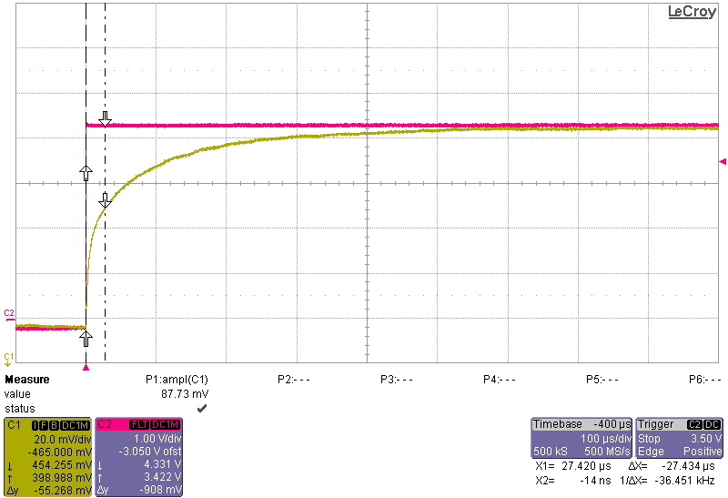

> Im Anhang eine Messung. > Rot Spannung an der Lampe > Gelb Infrarotdetektor > Grün Strom durch die Lampe Wie schnell ist denn Dein IR-Detektor?
@Rufus t. Firefly siehe Anhang Rot Spannung an einer roten LED, die auf den Detektor gerichtet ist Gelb der Detektor

Auch wenn da keine Regelung dran ist, ist es doch ein System. Ein dynamisches elektrisches System mit ich schätze mal PT1 Verhalten. Und Totzeit ist ein feststehender Begriff aus der Systemtheorie, der aber hier nicht ganz passt. Es sei denn, du betrachtest die Zeit wirklich als die Zeit, in der noch nix emittiert wird. Die ist aber viel viel kürzer als deine beobachtbare Zeit. Das liegt einfach an der Empfidlichkeit des Detektors, dass er die schwache Emission, die in der "Dunkel-Phase" auftritt, nicht messen kann.
