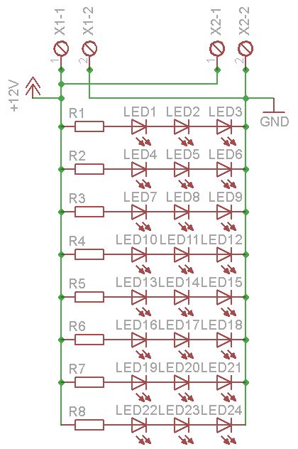

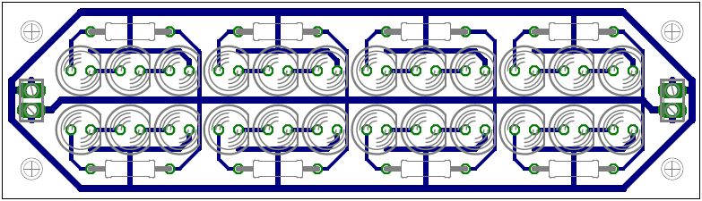

Ich möchte folgende Platine günstig herstellen lassen.
Es handelt sich um eine Platine für eine 12V LED Beleuchtung.
Ich bräuchte sie etwa 20-25 mal.
Was kostet die Herstellung ungefähr?
Auf der Platine sind 24 weiße Leds, 6 Widerstände und 2 Anschlüsse.
Einseitig ohne Bestückungsaufdruck. Lötstopplack wäre nett, muss aber
nicht sein.
Achja ist die Platine so ok, oder würdet ihr etwas anders machen?
Gast #1404151
ICh würde eine Massefläche vorsehen.
Platinenanbieter findest du per Suchfunktion im entsprechenden Artikel.

Gast #1404152
Schon mal gechecked ob die Befestigungsschrauben (?) die Leiterbahnen
berühren?

Gast #1404175
Hi.
Die Befestigungsschrauben kann ich zur Not noch mit Kunststoff
Unterlagsscheiben montieren.
Die Platine soll ca 3x10 cm groß sein. Viel Spielraum für die
Befestigungslöcher habe ich leider nicht.
Es ist meine erste Platine die ich mit dem Eagle Programm gemacht habe.
Der bringt mir ein paar Fehlermeldungen womit ich leider nix anfangen
kann bzw nicht weiß wie ich die weg bekomme.
Der Bringt mir z.B Fehler "Dimension" im Platinenlayout und Fehler
"unterschiedliche Verbindungen an R1 Pin1 und Pad1 (+12V / N$25)

Gast #1404187
Du meinst die Masse Leiterbahnen bei den Leds, die auf der einen Seite
noch ein Stück rausläuft aber nicht angeschlossen ist?
Das hab ich gemacht weil ich ne richtige massefläche nicht hinbekommen
habe.
Also habe ich den Leerraum wenigstens durch dieses kleine
Leiterbahnstück aufgefüllt.
#1404586
Nun ja, ich würd auch sagen dass die Pads ein wenig klein für ne
einseitige Leiterplatte sind.
..mit dem Befehl "polygon 'GND'" kannst du eine große Massefläche
erzeugen.
Die hat den Vorteil dass die Wärme der Pins von den Dioden gut abgeführt
werden.
Dass Polygon ruhig über den Rand der Dimension legen, dann ratsnest
klicken ;)
