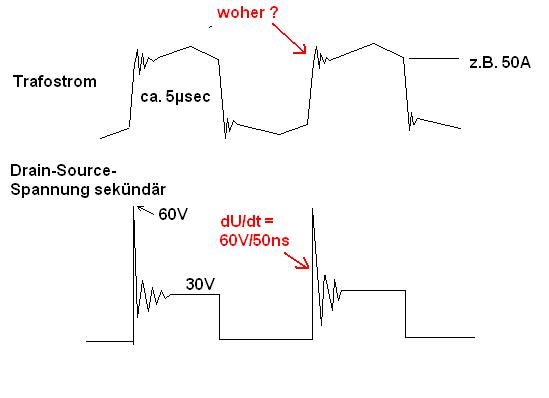

wir entwickeln hier gerade an einem Hochvolt Schaltnetzteil DCDC
als Tiefsetzsteller für Leistungen bis zu 2kW.
Die Topologie unserer Leistungselektronik beinhaltet einen getakteten
Leistungstrafo mit nachgeschalteter Gleichrichtung und Ausgangsdrossel.
Grundsätzlich läuft der Wandler in seiner Grundfunktion soweit, jedoch
messen wir da noch ein paar Strom- und Spannungsverläufe, welche wir uns
nicht erklären können.
Es geht im Wesentlichen um den Umschaltmoment, d.h. der Zeitpunkt wo der
Trafostrom primärseitig seine Richtung wechselt. Wenn wir z.B. von einem
Arbeitspunkt ausgehen, bei dem 50A DC Laststrom konstant fließen, dann
sieht der Stromverlauf durch den Trafo folgend aus, dass zunächst über
die Streuinduktivität des Trafos der Strom ganz steil ansteigt und beim
Erreichen der 50A (Laststrom) dann schlagartig einen Knick macht und nur
noch langsam ansteigt, abhängig von der Primärinduktivität und der
Induktivität der Ausgangsdrossel. Wenn der Trafo über das Tastverhältnis
abgeschaltet wird, sind wir in der Freilaufphase und danach beginnt der
Zyklus von vorne, nur in umgekehrter Stromrichtung.
Wir messen nun in diesem Knickmoment beim Kommutieren des Trafo wie
bereits beschrieben eine sekundärseitige Überspannung (Spike), welche
doppelt so hoch ist, wie die Sekundärspannung selbst. Der Trafostrom
macht auch einen starken Überschwinger zu diesem Zeitpunkt sowohl primär
als auch sekundärseitig. Das sieht richtig "schrecklich" aus... Genau
gesagt ist es der Zeitpunkt, bei dem der Trafo anfängt Energie zu
übertragen.
Ohne dass ich jetz Schaltpläne als Anhang dazusende, nimm ich mir jetz
einfach mal das Recht zu fragen, ob vielleicht einer von euch der
Erfahrung hat, auf Anhieb vielleicht eine Idee hat, wodurch solche
Überschwinger in diesem Knickpunkt zustande kommen können ?
Vielleicht ist es ja ein typischer (normaler) Effekt, den man sich
leicht erklären kann ?
Andernfalls müssten wir eine EMV Analyse machen..
wobei eins klar ist, zu diesem Zeitpunkt wird kein MosFET getaktet,
sodass ein zu schnelles Schalten eines Halbleiters ausgeschlossen ist...
für Anregungen wäre ich sehr dankbar !
Grüße, Stephan

Wo misst du diesen Knick?
Und was hast du für eine Topologie?

leider kann/darf ich keine konkreten bilder oder schaltungen zeigen,
weder öffentlich noch über PN, sorry.
ich kann nur sagen dass tobias plüss ungefähr recht hat.
sekundärseitig wird die spannung über einen aktiven gleichrichter
glattgebügelt, d.h. wir haben geschaltete MosFETs anstelle von Dioden.
die ströme messen wir mit der corovsky coil (hoffe den schreibt man so?)
Sekundärspannung messen wir direkt an Drain-Source von den GLeichtichter
FETs. Das ganze sieht dann so aus wie im bild von mir skiziert.. siehe
anhang.
interessant dabei ist aber die erkenntniss, dass die Gleichrichter FETs
schon geschaltet haben bevor der große DrainSource Spike auftritt.
Also diese Spikes, die du beschriftet hast mit "woher?" sind mehr oder
weniger normal. Ich kann dir auch nicht 100%ig genau sagen, woher die
stammen, aber ich habe das bei praktisch allen SNT's gesehen, die ich
bisher gebaut habe. Aber meist eher so:
   Spikes
     v         v         v
Ich tippe da mal auf irgendwelche Steruinduktivitäten oder etwas in der
Art. Wenn man mit Trafos oder Drosseln hantiert, entsteht immer solcher
"Dreck", woher auch immer (Streuinduktivität vom Trafo,
Leitungsinduktivität, irgendwelche parasitären Schwingkreise ...).
Ich nehme an, dass dein Bild vom Trafostrom auf der Sekundärseite ist
oder?
Denn primär hat der Strom eine etwas andere Form.

Diese Stromverlauf hat drei Gründe:
1. Dein Trafo ist kein ideales Bauteil - die Einzelnen Wicklungen bilden
untereinander und gegen den Kern eine parasitäre Kapazität. Zusammmen
mit der Induktivität und der Kapazität deiner Drain-Source-Strecke einen
hochfrequenten Schwingkreis. Je nach Güte des Schwingkreises ist die
Ausschwingzeit.
2. Du wirst deine Halbbrücke mit MOSFETs sicher mit einer Totzeit
betreiben (nehme ich an, sonst hättest Du nicht einmal Zeit gehabt einen
Screenshot zu machen bevor der magische Rauch entwichen wäre). Das
bedeutet, dass für die Dauer der Totzeit eben kein Schalter an ist und
der Strom über die Freilaufdioden des komplementären Schalters
kommutiert. Dabei wird zusätzlich die Ladung aus der
Drain-Source-Strecke das abschaltenden Schalters über die Induktivität
geführt.
3. Der starke Stromanstieg zum Schaltmoment (Hast Du den wirklich an der
Trafozuleitung gemessen, oder um einen Mosfetanschluss?) kann eigentlich
nur mit einer Kapazität erklärt werden.
Bei der Sekundärspannung nehme ich mal an, dass Du entweder schlecht
gemessen hast oder dein Layout noch verbessern musst.

erstmal vielen Dank für eure Anregungen !
speziell der beitrag von Michael O. hat mich zum Nachdenken gebracht.
Ich erinnere mich wir haben eine Messung gemacht der DrainSource
Spannung, allerdings der komplette Zweig direkt vom Trafoanschluss.
Während der Umkommutierungsphase haben wir sehr steiles dI/dt, was
messtechnisch zu einer treppenförmigen Induktionsspannung von bis zu 7V
geführt hat, aufgrund der Zuleitungsinduktivitäten (Trafo->Drain).
Jetzt knickt der Strom schlagartig wieder ab und diese Induktivität
entläd sich natürlich... Das wäre zumindest eine plausible Vermutung...
die Frage ist nur was der MosFET macht bei einem Avalanche Durchbruch
aufgrund der Drain Überspannungsspitzen ... wie schon von oszi40
bemerkt.

wir haben jetz schon per simulation diese überschwinger nachsimuliert
bekommen.
es ist die resonanz aus der streuinduktivität vom trafo zusammen mit der
Drainsource kapazität von den Gleichrichter FETs.

Überspannung am FET führt doch zum Z-Diodenverhalten des selbigen, im
Datenblatt gibts angaben dazu, wie hoch die Energie eines jeden
überspannungspules sein darf, und ob der Mosfet das verträgt (Avalanche
Rated, repetitive avalanche energy
http://www.nxp.com/acrobat_download/applicationnotes/AN10273_1.pdf
Vielleicht auch hilfreich um es zu verstehen ;)
Hallo Stephan,
der sehr steile Stromanstieg beim einschalten des primären Fets kommt
wie Michael in 2. geschrieben hatte durch umladen der Dioden im
Sync-Gleichrichter. Vergleichbar mit dem aufladen eines Gates (am Anfang
fast wie ein Kurzschluss).
Da die Stromflanken in dieser Zeit enorm hoch sein können wirst du bei
der Drain-Source Strecke schon "Dreck" mitmessen.
Halte mal die Messspitzen zusammen und klemm sie mal an Drain oder
Source. Also Messspitzen kurzschließen. Wenn dann im Schaltmoment die
Störungen fast genauso aussehen als wenn man die Messung richtig machen
würde, misst du die ganze Zeit Störungen.
Den Massedraht des Tastkopfes bitte bei solchen Messungen nicht
benutzen!!! Damit fängt man sich sowieso nur Schrott ein. Nur ganz vorne
Signal und Masse direkt an der Spitze nehmen.
Gruß Ralf
