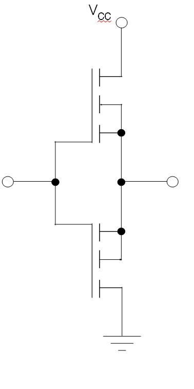

Ich hab mir dieses Dokument angeschaut:
http://www.atmel.com/dyn/resources/prod_documents/doc7903.pdf
Da schreiben die auf Seite 14 was zu den digitalen Eingangspins und
stellen den Eingangspin als Schaltung von zwei Transistoren dar. Also
ein "invertierender Inverter" also schlicht ein Puffer.
Ich hab das Ganze nochmal als Schaltung gebaut und diesem Beitrag
angehangen.
Ich verstehe nämlich nicht, wie das funktioniert - also so wie ich das
in meiner Schaltung gemalt habe... Die Transistoren werden doch niemals
leitend....? Oder hab ich diese Schaltung aus dem Atmel Dokument falsch
verstanden?
Wenn am Eingang ein High-Pegel anliegt, schaltet der untere Transistor
durch. Der Ausgang wird also auf GND gezogen. Liegt jedoch Low am
Eingang, so schaltet der obere Transistor durch. Der Ausgang wird mit
Vcc verbunden.
> Die Transistoren werden doch niemals leitend....?
Wie konnst Du darauf?

> Ist es nicht eher umgekehrt - der n-Kanal-MOSFET unten und der
> p-Kanal-MOSFET oben?
Dann ist es aber ein Inverter - was ja eigentlich nicht Sinn der Sache
ist?
> Vcc verbunden.
Weil die Potentiale an den Gates jeweils negativ sind.

Ah, ich hab vergessen, das korrigierte Bild mit erkennbaren Pfeilen
anzuhängen - entschuldigt bitte die Beitragsflut ;)
Also wie gesagt..... Ich meine immer noch, dass die Transistoren nicht
durchschalten weil die Gate-Potentiale negativ sind. Oder ist das egal?
Verlässt mich das mein Elektronik-Grundwissen?
