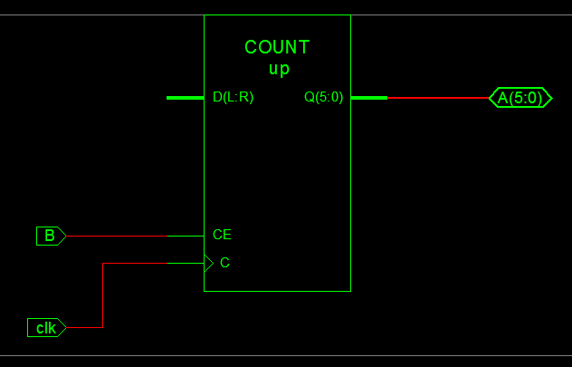

Wenn das Ganze also mal auf einen Takt bezogen wird (und nur das macht
Sinn), dann sind diese drei Beschreibungen absolut gleichwertig:
library IEEE;
use IEEE.std_logic_1164.all;
use IEEE.numeric_std.all;
entity ASTI is
    Port ( clk : in STD_LOGIC;
           A : inout integer range 0 to 63;
           B : in  STD_LOGIC);
end ASTI;
architecture Behavioral of ASTI is
begin
   -- Variante 1
   process begin
      wait until rising_edge(clk);
      A <= A + to_integer(unsigned(std_logic_vector'('0' & B)));
   end process;
   -- Variante 2
22
   process begin
23
24
      if B='1' then A<=A+1; end if;
25
   end process;
26
27
28
   -- Variante 3
29
   A <= A+1 when rising_edge(clk) and B='1';
30
31
end Behavioral;

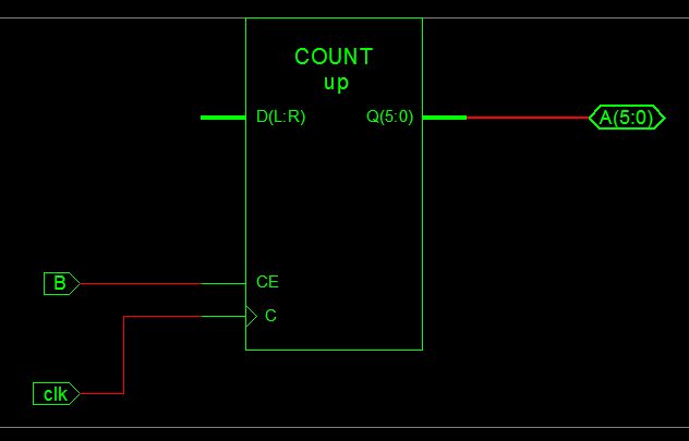

Gast #1409689
Ich will doch gar kein Latch haben...
Da die Zuweisung sowieso in einem synchronen Process steht, werde ich
auch kein Latch bekommen.
Ich wollte doch nur eine kürze schreibweise für die Typkonvertierung
haben...
Gast #1409693
@Lothar:
V1:
   process begin
   end process;
V2:
   process begin
      if B='1' then A<=A+1; else A<=A+0; end if;
   end process;
Bekommst du bei beiden Varianten die selben Syntheseergebnisse?
