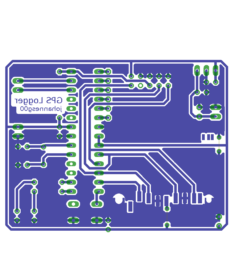

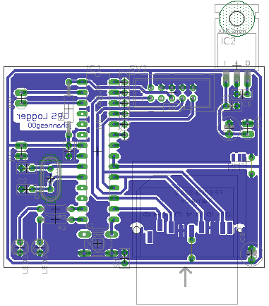

hier mal ein paar infos über mein erstes "größeres" avr Projekt:
es soll ein einfacher gps logger werden, der die aktuellen daten jede
sekunde auf einer sd-karte speichert.

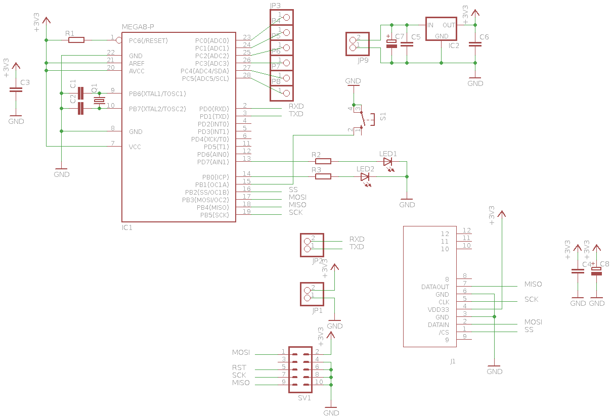

ich wollte nur mal fragen, ob ihr den schaltplan und das layout mal
überprüfen könntet... ist meine erste geroutete platine..
hab ich irgend welche groben fehler gemacht?
oder hat sonst irgendjemand verbesserungsvorschläge?
johannes
Die Drahtbruecke unterhalb der SD-Karte koennte problematisch sein. Ich
wuerde die Leiterbahn unterhalb der anderen pads nach rechts
weiterfuehren und dann rechts vom SD-Sockel ueber eine Drahtbruecke auf
die aussenliegende Leiterbahn fuehren.
Die kleinen "Masseflaechen" direkt unterhalb des uC wuerde ich auf jeden
Fall entfernen, da sie nicht mit Masse verbunden sind und daher nur
Probleme verursachen koennen (Uebersprechen/Crosstalk, Kurzschluss durch
schlechte Aetzung, etc). Selbiges gilt fuer die zwei kleinen
quadratischen Masseflaechen zwischen den Kontakten des 2x5-Steckers.
Desweiteren ist es evtl. gar nicht notwendig, einen Spannungsregler im
TO-220-Gehaeuse zu verwenden. Je nach Strombedarf reicht einer im TO-92
aus (max. 300mA) - oder du nimmst bspw. einen fuer uC+SD und einen fuer
GPS. Haengt am Ende davon ab, ob dir der TO-220-Brocken was ausmacht
oder nicht.
Eventuell macht auch eine Schottky-Diode hinter JP9 Sinn, um die
Schaltung vor Verpolung zu schuetzen.
Ueberigens waere es gut, im Schaltplan auch die Bauteilwerte stehen zu
lassen. Die sind zum kontrollieren des Designs naemlich recht wichtig ;)
Ansonsten waeren evtl. Bohrloecher nicht schlecht, damit du die Platine
auch irgendwo festschrauben kannst. Da ist dann bspw. C8 schlecht
platziert.
P.S.: Abblockkondensatoren fasst man ueblicherweise im Schaltplan zu
einer Reihe zusammen, anstatt sie ueberall zufaellig zu verteilen. Ist
aber nur eine Kleinigkeit.
