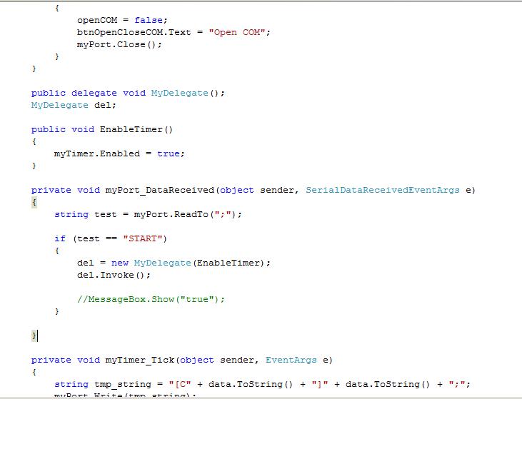

Hallo Community,
ich habe ein Problem mit meinem Programm, das ich mir nicht erklären
kann.
Wie folgt:
ich empfange mit der RS232 eine bestimmte Zeichensequenz "START;" und
werte diese aus. Daraufhin wird der Timer enabled. Nun, und das ist mir
etwas zu hoch, läuft der Timer nur los (Timer_Tick Event tritt ein),
wenn ich nach myTimer.Enabled = true; noch eine MessageBox ausgebe.
Ansonsten sehe ich beim Debuggen zwar, dass myTimer.Enabled == true ist,
aber das Timer Event tritt nicht ein. Kann das was mit den verschiedenen
Threads von Timer und SerialPort zu tun haben. Wie gesagt, ich kann mir
das nicht erklären.
Quellcode im Anhang.
Danke und Gruß, Alexander

Gast #1405031
Hi Alexander,
sorry des mit dem SerialPort und async hab ich übersehen.. in der MSDN
Library steht zu SerialPort DataReceived folgendes:
"Falls es erforderlich ist, Elemente im Haupt-Form oder im Haupt-Control
zu ändern, senden Sie Änderungsanforderungen mithilfe von Invoke zurück,
der den Vorgang dann auf dem richtigen Thread ausführt."
Bedeutet du musst das enable über invoke aufrufen, da du ja den Timer in
der GUI hast.
Hier mal der link zur Hilfe in msdn:
http://msdn.microsoft.com/de-de/library/system.io.ports.serialport.datareceived.aspx
Grüße Dave
Gast #1405034
timer.Enable = true und timer.Start() machen das gleiche.
Dein DataReceived-Event wird in einem anderen Thread ausgeführt. => Du
musst den Timer per Control.Invoke aktivieren.

Gast #1405247
Hallo Dave,
ich hab noch 'ne kurze elegante Möglichkeit gefunden, falls es Dich
interessiert:
Invoke(new Action(myTimer.Start));
Kurz und schmerzlos. Damit läuft's.
