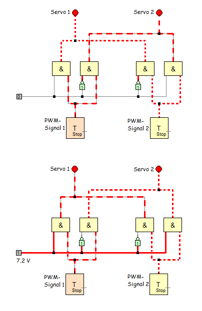

Dafür würde ich gerne eine elektrische Schaltung konstruieren, die mit
Mosfets das Umschalten elektrisch erledigt, sodass ich nicht ständig
umstecken muss.
Mein bisheriger Plan sieht vor das ich beide Signale an beide Servos
anschließe und immer einen Mosfet dazwischen setze. Dabei würde ich
immer einen selbstleitenden und einen selbstsperrenden verwenden. Die
vier Gates würde ich mit einem Schalter an die 7,2 Volt des Akkus
hängen. Wenn ich dann den Schalter betätige sollten jeweils zwei Mosfets
sperren und die zwei anderen das PWM-Signal durchlassen.
Im Anhang ist ein kleines Bild mit Logikgattern zur Verdeutlichung.
Jetzt stellt sich für mich die Frage ob das so geht wie ich mir das
vorstelle und was ich beachten muss. Außerdem habe ich keine Ahnung
welche Mosfets ich genau dazu brauche.
Bitte helft mir :)

von MaWin (Gast)
In Wirklichkeit würde man so was heute mit einem kleinen Microcontroller
aufbauen, ein ATTiny oder so, da braucht man genau 1 Chip und der
Servotester entfällt.
Da das deine Arbeitsbereitschaft übersteigen wird (einen uC zu
programmieren müsste man eben erst erlernen), kann man eine Schaltung
überlegen, in der nicht programmiert werden muss.
Du brauchst zur Versorgung an 3.8 bis 5V:
a) 1 Detektor ob ein PCM Fernsteuerimpuls länger 1.5msec ist
b) 1 Detektor, der erkennt ob innerhalb 0.1 Sek so ein Signal kan oder
nicht kam
c) Dein Servotester erzeugt ein Signal von 1-2msec alle 25msec
d) 1 Umschalter.
a ist ein Mono-Flop. Es gibt verschiedene Modelle, vom NE555 bis hin zu
CD4538BE, ich sag mal 74HC123.
Es wird nach Datenblatt 12.1 mit 100k und 33nF für 1.5msec beschaltet
(du verwendest den Eingang, der zu deiner Fernsteuerung passt, ob altes
Graupner/Grundig Format oder aktuelles, es gibt beide Eingänge).
b verwendet das zweite Monoflop des 74HC123, an einen Eingang kommt das
Signal von a, an den anderen das PCM Fernsteuersignal, so dass nur wenn
ein Signal länger ist als das andere das MonoFlop ausgelöst wird. Es
muss mindestens 0.1 Sekunde Aktive bleiben, also 1uF als Kondensator
haben.
d Dessen Ausgang bestimmt, welches Signal du zum servo schalten willst,
das PCM Signal oder den Servotester. Umschalten kann man mit vielen, ein
74HC00 würde das erfüllen so wie du deine Logischaltung gezischnet hast,
aber ich würde einen 74HC158 oder CD4053 dafür nehmen

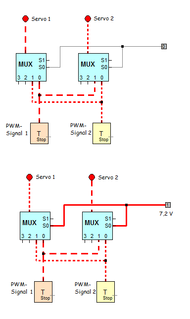

von Dennis L. (blizzard)
So, mein Kopf raucht aber ich glaube ich komme meinem Ziel näher.
Wenn ich diesen Multiplexer nehme: CMOS IC CD 4053 DIP (Conrad 173355)
und den so anschließe wie in dem Bild im Anhang, dann müsste das doch
funktionieren, oder?
In dem Datenblatt von dem Multiplexer steht was von maximalen Strömen:
Input Current:         10 mA
Switch Trough Current: 25 mA
Ich weis nicht was da für Stromstärken aufkommen. Wie kann ich
sicherstellen das mir das Ding nicht in Rauch aufgeht?
Fragen über Fragen :)

Ja, wenn du zusätzlich die unbenutzten Eingänge auf feste Spannungspegel
(GND oder VDD) legst. Du verwendest übrigens keinen 4053, sondern ein
4052, mit dem 4053 ginge es aber ebenfalls.
Große Ströme werden nicht fließen, d.h. die Ausgänge der 40xx-ICS
reichen vollkommen aus.

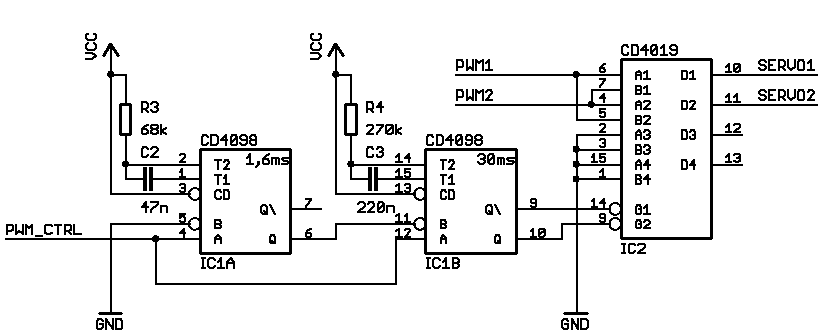

Noch ein etwas anderer Vorschlag:
Wenn man sich die 13,25€ teure Schaltung von Conrad anschaut, die sowie-
so noch benötigt würde, stellt man fest, dass man dort den Ausgangs-
Mosfet gar nicht braucht, da keine hohe Leistung geschaltet werden soll.
Übrigt bleibt eine etwas murksig aus 4001er-NOR-Gattern, Widerständen
und Kondensatoren aufgebaute Zeitschaltung. Mit weiteren 40xx-Gattern
könnte man den nachfolgenden Umschalter realisieren. Man bräuchte also
für die komplette Schaltung zwei 40xx-ICs plus Hühnerfutter.
Das könnte etwas sauberer mit einem 4098 (zwei Monoflops) und einem 4019
(Quad AND/OR Select Gate) plus Hühnerfutter gehen. Das Ganze kostet dann
etwa 0,60€ an Bauteilen. Damit könnte man sogar mit dem gleichen Steuer-
signal noch ein zweites Paar von Kanälen überkreuz oder sonstwie um-
schalten. Ich habe gerade keine Zeit, die Schaltung aufzumalen, kann
dies aber heute Abend nachholen, wenn es bis dort kein anderer getan
hat.

Ctrl-Signal
Du hast aber auf jedenfall damit recht: Die Ausgänge zu verbinden ist
eine blöde sache! Also jeder Ausgang kriegt einen eigenen Widerstand
nach Ctrl
von Stefan M. (celmascant)
Also ich bräuchte für die Kanalumschaltung 2 4fach NAND (z.B. MOS 4011)
und evtl. ein paar Kleinteile zur Entstörung der Versorgung.
Leute, das sind nicht irgendwelche hochkomplizierten Signale, sondern
einfach nur digitale Impulse die in der Länge variiren!
Grosse Ströme sind auch nicht gefordert, da tun das 2 4011er...
Im Anhang hab ich noch eine kleine Schaltung für einen Servotester. Den
hab ich mit 14 nachgebaut, funmktioniert heute, 10Jahre später, immer
noch einwandfrei^^
Morgen such' ich noch die Schaltung für den Kanalschalter raus. Ich hab
die Unterlagen gerade nicht hier (Schaltungssammlung für den Amateur von
88^^). Das ist aber auch nur etwas Hünerfutter, nichts besonders
kompliziertes also.
Gruss Stefan

von yalu (Gast)
Hier ist mein Vorschlag von weiter oben als Schaltplan.
Die Schaltung aus den beiden Monoflops des 4098 entspricht in etwa dem
Subminiaturleistungsschalter von Conrad, nur ohne Leistung. Sie steuert
den 4019 an, der die eigentliche Zuordnung der beiden Servosignale PWM1
und PWM2 zu den Servos und 2 (wahlweise direkt oder überkreuz) vornimmt.
Die Verzögerungszeit des linken Monoflops sollte zwischen den beiden
möglichen Impulsbreiten des Steuersignals (1ms und 2ms) liegen. Sie
stellt den Schwellwert für die Umschaltung dar. Die angegebene Dimen-
sionierung des RC-Glieds mit E12-Bauteilen ergibt etwa 1,6ms.
Die Verzögerungszeit des rechten Monoflops sollte ein Stück größer als
die Periodendauer des Signals (20ms) sein. Mit der angegebenen Dimen-
sionierung sind es 30ms.
Die Versorgungsspannung sollte im Bereich der zulässigen Signalspannung
der Servos liegen. Ich schätze, dass man einfach die Versorgungsspannung
der Servos nehmen kann.
Ich habe die Schaltung nicht ausprobiert, deswegen gibt es keine Gewähr
auf Richtigkeit ;-)
