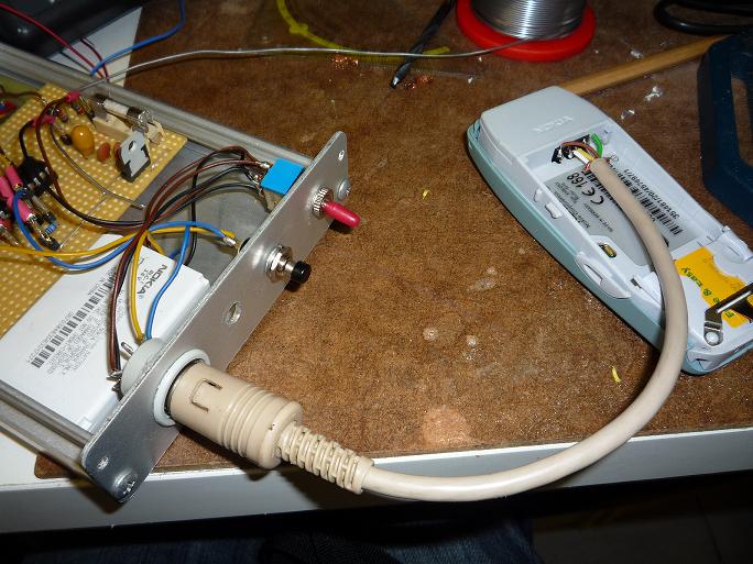

ich benutze einen Nokia Handy Akku für den mobilen Einsatz eines
Gerätes. Um mir die Ladeelektronik zu sparen möchte ich den Akku im
Gerät laden. Um aber auf die Ladeschaltung zu verzichten habe ich über
eine DIN-Buchse die Kontakte des Akkus nach außen geführt und dann über
ein Kabel an die Kontakte des Handys gelötet (siehe Bild).
Ich habe damit gerade mal versucht den Akku zu laden, es funktioniert.
Weiß jemand vielleicht ob ich mit diesem Aufbau trotzdem Probleme
bekommen könnte? Immerhin sind ja zwischen den Kontakten des Handys und
des Akkus doch ca. 20 cm Kabel.
danke, christian
von Εrnst B. (ernst)
Sollte keine Probleme geben.
Gegen Lade-Ende, wenn die Spannung genau gemessen werden muss, fließt
wenig Strom, der Leitungswiderstand macht sich also nur sehr wenig
bemerkbar. Und der Extra-Leitungswiderstand am NTC fällt nicht weiter
ins Gewicht.

von Bernd (Gast)
LION-Akku mit 4,2V laden. Strombegrenzung so wählen, dass die Ladezeit
1h -2h beträgt.
Bernd
von Christoph (Gast)
Könntest auch nen Max1811 nehmen. Gibts glaub aber nur als SMD Version
im SO-8 Gehäuse
