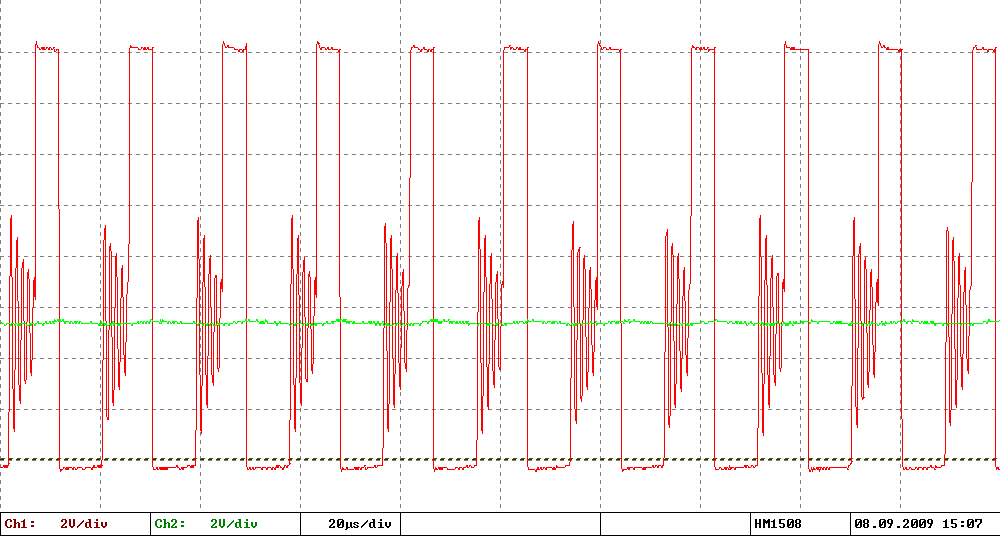

ich habe ein Problem mit dem Step-Down Schaltregler P3596-L5.0 (5V out,
3A). Ich habe mit einer rein ohmschen Last von ca. 100 Ohm einen Strom
von 50mA.
Im Angehängten Oszi Bild ist Blau die stabilisierte Ausgangsspannung von
5V zu sehen. Grün ist zwischen Spule und Ausgang des Schaltreglers
gemessen. Wie man sehen kann, sind dort Gaps und reine ON-Zeiten zu
sehen.
Diese wirken sich auch als Peaks auf der Ausgangsspannung aus. Ich habe
schon versucht einen größeren Kondensator einzubauen, aber das hat auch
nichts geholfen.
Hoffentlich kann mir jemand von euch helfen meine Regelschleife zu
verbessern.

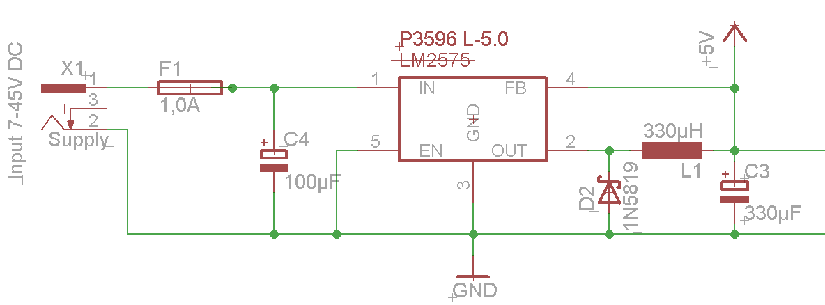

von Chris (Gast)
Hier noch mein Schaltplan.

Ein echtes Regelproblem sehe ich grad keins. Bei 50mA läuft er offenbar
im diskontinuierlichen Betrieb, das könnte den Zyklus erklären.
Wenn die Peaks stören: L/C-Filter dahinter, siehe Datasheet vom LM2596
(dem der P3596 "nachempfunden" ist).

Etwas komisch sieht das schon aus, immerhin scheint der 2 Zyklen nahezu
100% zu machen und dann 5-7 Zyklen nahezu 0%. Die LM257x machen sowas
nicht.
Die Spikes sehen nach einem falschen Masseanschluss des Tastkopfs aus,
wodurch dieser Aufgrund der Stromimpulse sich Störungen einfängt.
Mach mal ein Foto vom Aufbau.

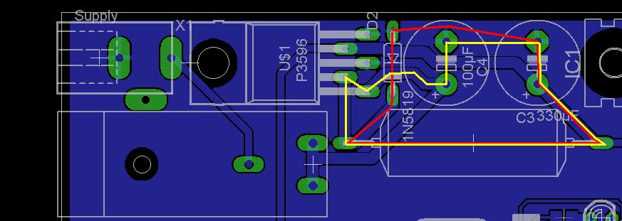

Hier mein Layout. Ist aus Eagle rauskopiert. Der LF33 ist momentan nicht
eingebaut.
von Benedikt K. (benedikt)
L-PISR 100µ für den P3596, bzw. L-PISR 220µ falls du zum LM2576
wechselst.
Bei dem Layout wundert mich aber garnichts. Schlechter gehts kaum...
Schau dir mal den Link zu der Seite von Lothar Miller an, den ich weiter
oben gepostet habe.

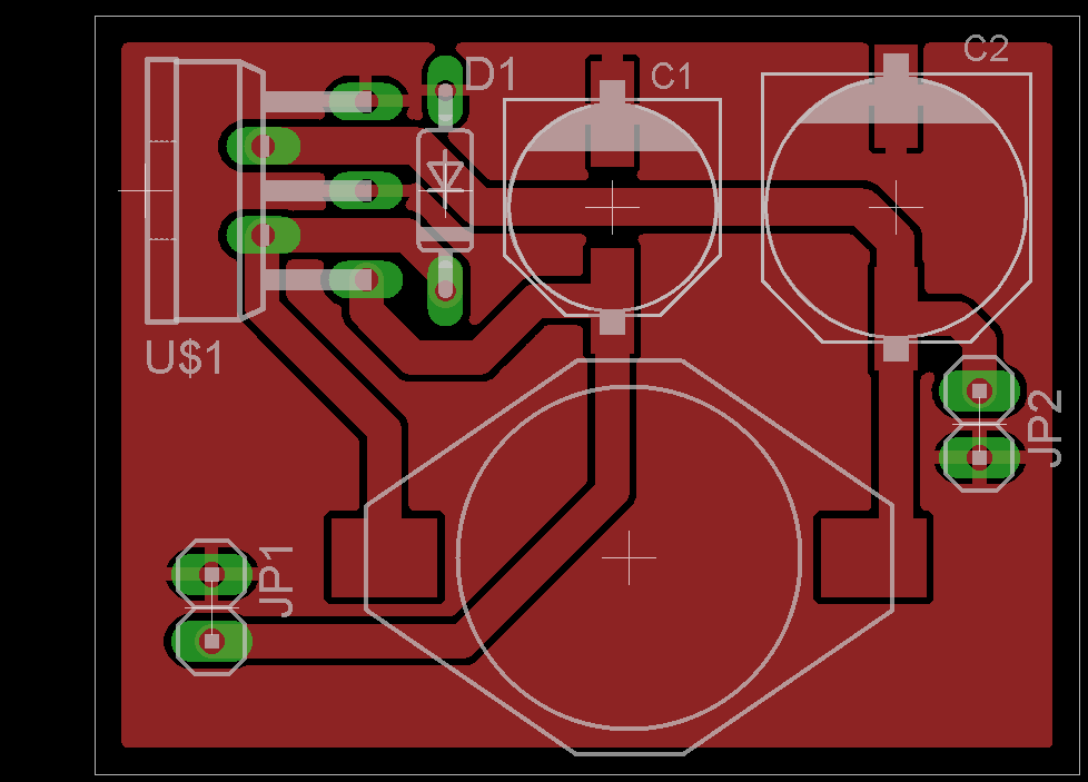

Ich habe jetzt ein neues layout gemacht. Hab die Stromschleifen
eingezeichnet. Ich hoffe, dass es so besser ist :)
von (prx) A. K. (prx)
Die Ausgangsspannung am Elko abholen, nicht an der Spule.
Das ist nun deutlich besser. Jetzt noch die L-PISR Spule rein und es
sollte funktionieren.
Das Hauptproblem dürfte C3 gewesen sein, denn der ist beim alten Layout
viel zu weit weg, so dass der Regler aufgrund der Leitungsinduktivität
dahin in jedem Takt einen ordentlichen Spike bekommt und daher die
Regelung durcheinander bringt. Das sind auch genau die Spikes, die du
gemessen hast.
In dem neuen Layout hast du das richtig gelöst: Von der Spule zum
Kondensator und von dort aus zum Feedbackpin.
Ein paar kleine Details würde ich noch ändern um das ganze perfekt zu
machen. Es gibt diese 2 Kreise. Der Bereich den beide Kreise gemeinsam
haben, also die Spule und der Ausgangskondensator, die sind nicht ganz
so kritisch, denn in diesem Bereich fließt in beiden Kreisen der Strom.
Eine zusätzliche Leitungsinduktivität in Reihe zur Spule stört daher
nicht so sehr.
Wichtiger ist der Bereich, den nur einer der beiden Kreis abdeckt, denn
in diesem fließt nur in der Einschalt bzw. Abschaltphase ein Strom. Von
daher sollte die Diode so nahe wie möglich an den Regler, damit diese
den Strom der Spule übernehmen kann, ohne dass an der Leitung zwischen
Diode und Regler kurzzeitig eine Spike aufgrund der Leitungsinduktivität
entsteht.
Dazu würde ich die Leitung von C4 zu Pin 1 unterhalb von der Diode
legen, und die Diode direkt an Pin 2 anschließen. Von dort aus dann zur
Spule.

ich habe inzwischen ein neues Layout gemacht mit genannter Spule und low
ESR Kapazitäten von Reichelt. Außerdem bin ich jetzt auf den LM2575 T5,0
umgestiegen. Das Boardlayout ist im Anhang zu finden.

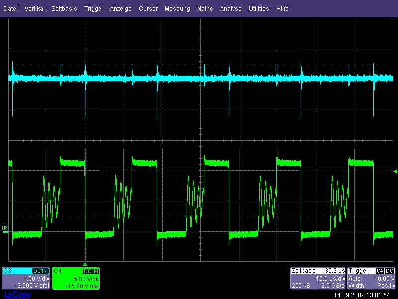

Den aufgebauten Schaltregler habe ich zum einen mit eine Last von ca.
120 Ohm belastet und zum anderen mit ~40 Ohm. Im Prinzip sehen die Oszi
Bilder schon etwas besser aus, aber mich stören weiterhin die Peaks auf
der Ausgangsspannung und zum anderen das die Schwingvorgänge bei höheren
Strömen verschwinden.
von Chris (Gast)
Last: 120 Ohm
Strom: 30 mA
Eingangsspannung: 12 V
von Chris (Gast)
Last: 40 Ohm
Strom: 70 mA
Nimm mal den Masseclip vom Oszi aus der Messung raus, d.h. vom Tastkopf
die Spitze abmachen und mit dem Massering so dicht wie möglich an GND
ran, keine 10-20cm Schleife rein. Wenn du Glück hast gibt es für den
Tastkopf eine Massefeder für diesen Zweck. Steile Flanken bringen
Tastköpfe ganz gern zur Oszillation.
Ausserdem sollte der Tastkopf dabei etwas Distanz zur Spule haben, um
sich nicht dadurch was einzufangen.
Die Oszillationen bei sehr niedriger Last sind dagegen völlig normal.
Das kommt vom bei niedriger Teillast schlecht vermeidbaren
diskontinuierlichen Betrieb. Steht m.W. auch irgendwo im Datasheet, bei
einem dieser Simple Switcher sogar mit Bild.

Ich hätte das ja nicht geglaubt, dass die Messspitze direkt am Ausgang
des LM2575 solche Störungen einkoppelt. Funktioniert jetzt einwandfrei -
saubere Ausgangsspannung - so hatte ich mir das vorgestellt!
Vielen Dank A. K.
