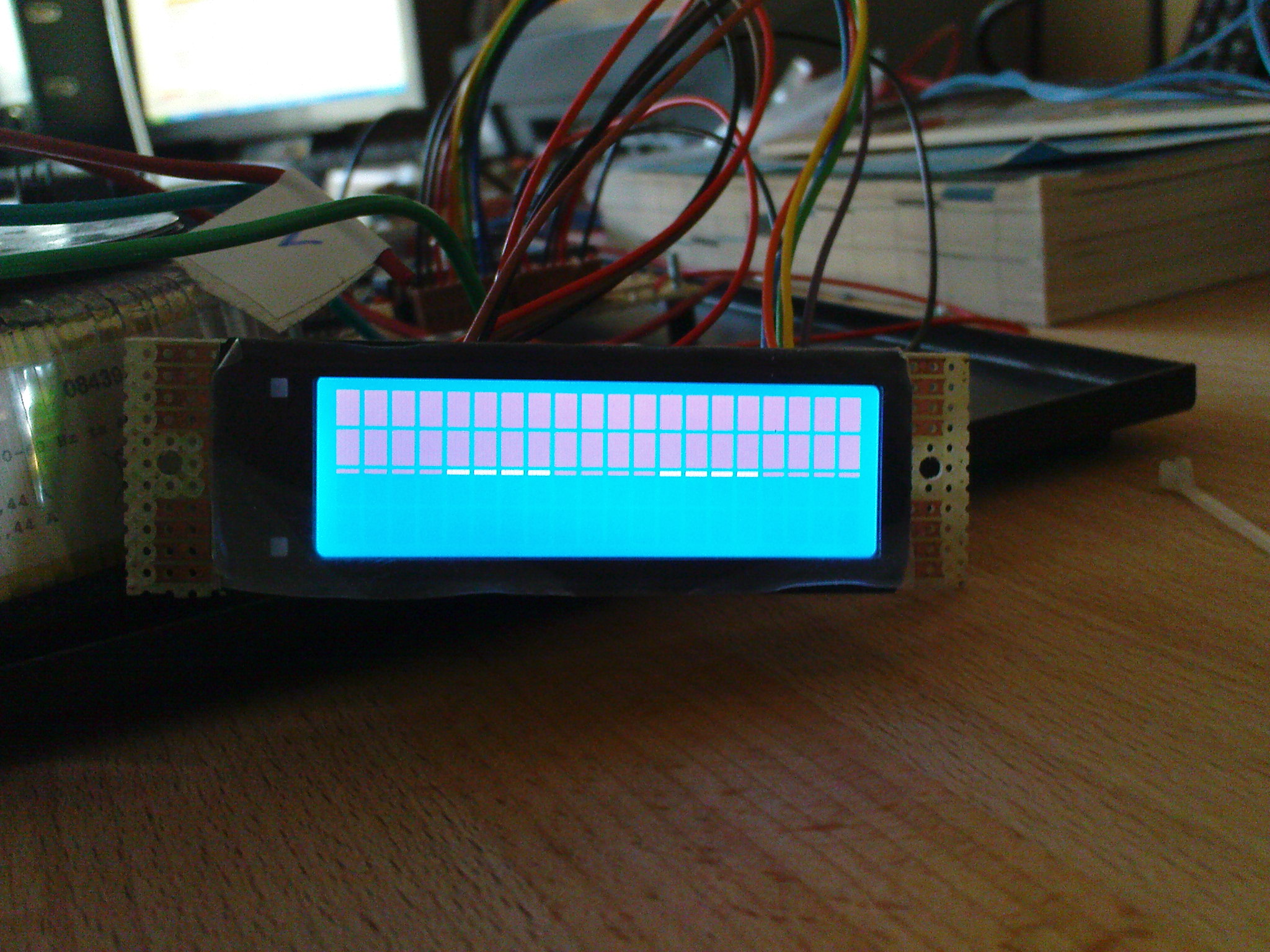

Ich habe immer noch Ärger mit dem Display. Auf dem Foto seht Ihr das,
was ich hier die ganze Zeit angezeigt bekomme. Ist das Teil hinüber?!

von Benedikt K. (benedikt)
Wenn du das Handy dazu bringst, sich auf das LCD und nicht auf den
Katalog zu fokussieren, dann erkennt man auch etwas auf dem Foto.
Diese helleren Striche unter den beiden Zeilen sehen zumindest komisch
aus.

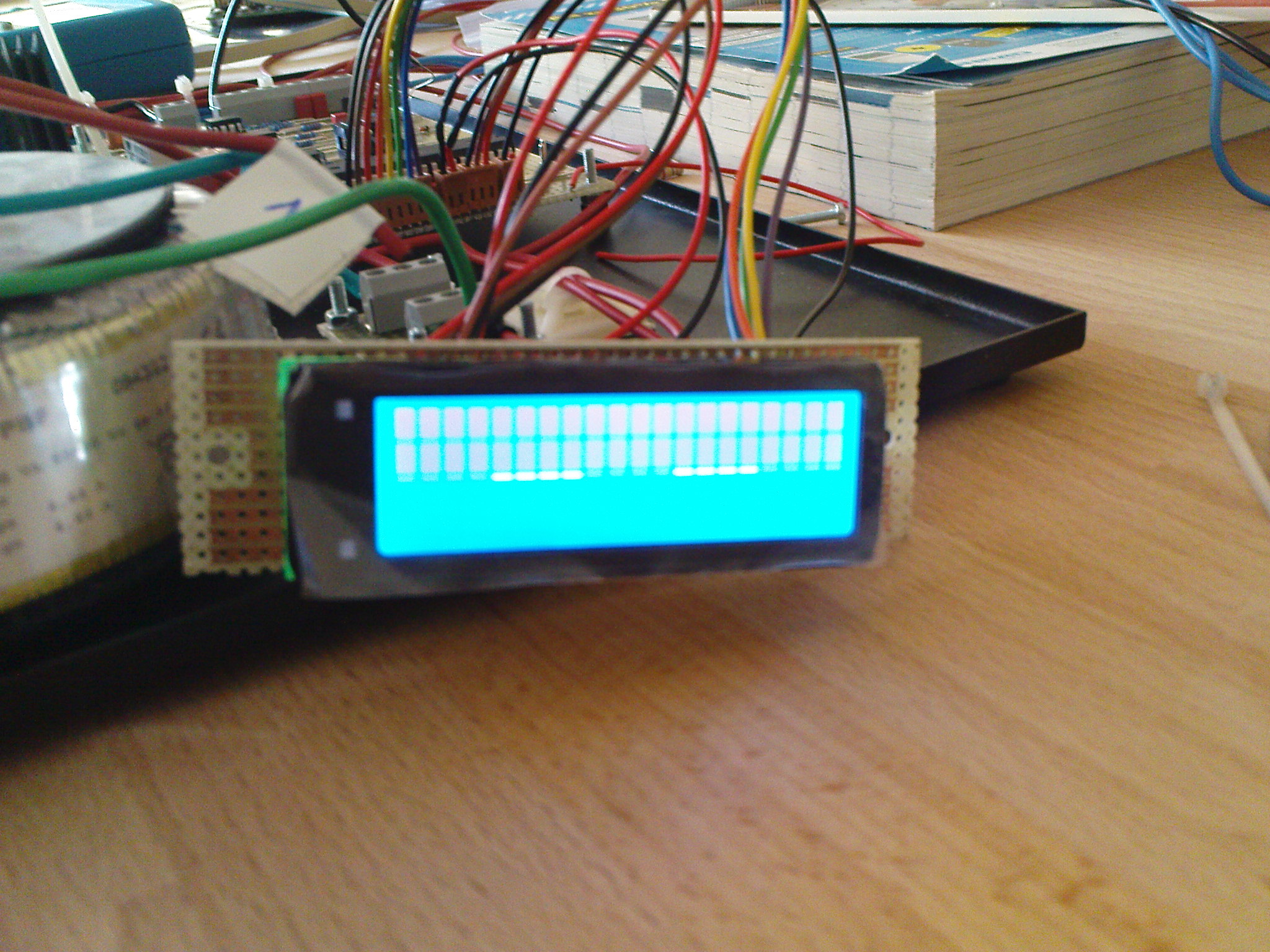

von Dennis (Gast)
Und hier auf das Display fokussiert^^
Sieht merkwürdig aus, dass die ersten beiden Zeilen aktiv sind, und in
der 3. Zeile nur die erste Pixelzeile. Das könnte an der vermurksten
Init liegen:

Ah, genau, Thema Wartezeit: Vor der Init >20ms warten. Das benötigen
viele Displays nachdem die Spannung anliegt.

von holger (Gast)
Dein Display hat einen KS0073 Controller.
Der braucht eine andere Init statt der 3 x 0x30:
void lcd_init(void)
  delay_ms(50);
  PORTA &= ~(1 << LCD_RS);        // RS auf LOW
  LCD_PORT = 0x30;
  lcd_enable();
  delay_ms(20);
  lcd_command(0x3C);            // 8-bit Modus mit RE=1
  lcd_command(0x09);            // 4 Zeilen
  lcd_command(0x38);            // 8-bit-Modus mit RE=0
  lcd_command(0x0f);            // Display ein, Cursor ein, Blinken
  lcd_command(0x01);            // Display l�schen
  lcd_command(0x06);            // inkrement, kein Scrollen
  lcd_clear();
