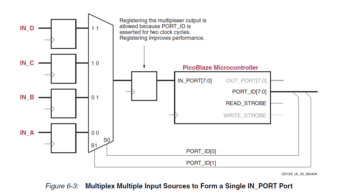

ich habe mehrere (VHDL-)Module über Multiplexer an den Picoblaze
gehängt. Der Multiplexer wird über die Adresse/Port_ID gesteuert und WS,
bzw. RS zusammen mit der Abfrage der Adresse ergibt ein Read-Enable für
das jeweilige Modul.
Soweit so gut - nur ich bekomme die Daten nicht in einem Taktzyklus in
den Pico. Soweit ich es verstanden habe, kann die steigende
Strobe-Flanke verwendet werden, um den Multiplexer zu schalten (da zu
dem Zeitpunkt die Adresse anliegt), bei der fallenden Strobe-Flanke
liest der Pico dann die Daten ein.
In der Simulation liegen die Daten, die ich lesen will genau einen
Systemtakt-Zyklus später an.
Gibt es irgendwelche intelligenteren Tricks, außer die gleiche Adresse
2mal auszulesen? Kommt mir irgendwie doof vor, aber ich bin auf keine
bessere Idee gekommen.
Module, die auf beide Taktflanken reagieren soll man ja nur im äußersten
Notfall verwenden (ist ja auch an IO-FFs gekoppelt).

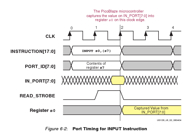

Gast #1406440
Beiliegendes Bild aus dem Picoblaze-Handbuch verdeutlicht mein
"Problem":
Die Inport-Daten liegen versetzt zum Systemtakt des Picoblaze an.
Wenn das Modul, welches die Daten bereitstellen soll, mit dem gleichen
Systemtakt läuft, wie der Picoblaze und dieses den Readstrobe auswertet,
stehen die Daten erst dann bereit, wenn der Picoblaze gelesen hat.
Also müsste ich 2mal lesen oder den Picoblaze mit halbem Systemtakt
laufen lassen. Oder gäbe es noch eine intelligentere Lösung?
Gast #1406442
Das Konzept mit dem Read Strobe irgendwo Daten Abzuholen ist verkehrt.
Schieb deine Daten in ein FF, und aus diesem FF liest dann der
Picoblaze.
Dieses FF liegt am Systemtakt, und ist somit immer Aktuell.
Das oben erwähnte Beispiel hab ich nun mal angehängt.
Vielleicht wird dir das mit ein wenig VHDL Code Klarer:
process (port_id,i0,i1,i2)
begin
   case port_id is
      when x"00" => in_port_i <= i0;                   -- port  0
      when x"01" => in_port_i <= i1;                   -- port  1
      when x"02" => in_port_i <= i2;                   -- port  2
      when others => in_port_i <= (others =>'-');
   end case;
end process;
process (clk) begin                                  --in_port pipeline
  if rising_edge (clk) and read_strobe = '0' then
    in_port <= in_port_i;
  end if;
end process;
hier werden 3 Ports für den Picoblace gemultiplext

Persönliche Seite #1407698
> Du bist mir vielleicht ein lustiger Vogel. Was gibt es denn für
> Alternativen?
Immer schön freundlich bleiben...
> Und woher soll ein Modul wissen, dass es jetzt Daten in das FF schieben
> kann/soll/darf?
Dürfen: Immer
Wann: Möglichst Taktsyncron
Soll: Siehe unten
> gleichen Stand wie ich, dass die Daten erst dann zur Verfügung stehen,
> wenn der Picoblaze bereits gelesen hat :)
- Die gültigen Daten liegen am Ausgang deiner Komponente immer an
- In dem Momment wo der PicoBlaze die Daten übernommen hat legt er Read
Strobe auf 1
- Im darauffolgenden Takt weiß deine Komponente: Aha die Daten wurde
abgeholt ich soll /kann/darf jezt neue Daten an den Ausgang legen z.B.
so:
if rising_edge (clk) then
 if read_strobe = '1' then
  output_port <= meine_neuen_daten;
 end if;
end if;
> Also mit der Bedingung ist Dir Datenverlust völlig egal
Es gibt auch Komponenten die halt keinen inneren Zustand haben (z.B. ein
paar Taster an nem I/O Pin) wo halt einfach IMMER die aktuellen Daten
anliegen und eben der Readstrobe egal ist.
Den BRaucht man nur wenn es einen "nächsten Datensatz" gibt wie z.B. bei
einem FIFO o.ä. (wird z.B. bei dem FIFO der PicoBlaze UART so gemacht).
Der ReadStrobe sagt dir aber immer: Die Daten wurden gelesen nicht: leg
die Daten zum lesen an!

Gast #1412698
zuerst einmal möchte ich Abbitte bei Michael Sauron leisten.
Der Punkt ist, dass ich erst jetzt verstanden habe, dass er mir ja in
dem "kritisierten" Beitrag gezeigt hat, wie man es macht.
Der Knackpunkt war der, dass ich 2 geschachtelte Multiplexer habe und
dass der Trick eben bedeutet, dass man die Daten ungetacktet zum FF
schiebt. Das war mir seinerzeit nicht am Beispiel aufgegangen.
Ich habe es jetzt so gelöst, in dem ich die Ausgangsdaten außerhalb
eines Prozesses setze:

   o8bit.data <= "000000" & status            when i8bit.addr = addrStatus else
                 "0000" & memvar(11 downto 8) when i8bit.addr = addrHigh   else
                 memvar(7 downto 0)           when i8bit.addr = addrLow    else
                 (others=>'0');
   PROCESS
   BEGIN
Somit liegen die zu lesenden Daten am Ausgang an, sobald die Adresse
geschaltet wird. Da Lese- und Schreibadresse der gleiche Bus ist,
verändern sich die Lesedaten auch wenn eine andere Adresse beschrieben
werden soll. Da an dem 8Bit-Bus aber nur der Pico hängt, kann ich damit
leben ;)
Das getaktete FF liegt dann im Multiplexer, der die unterschiedlichen
Module verbindet.
