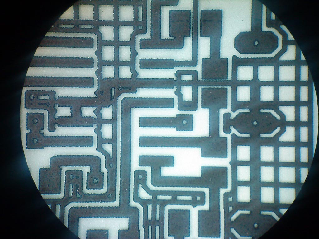

von Tine S. (tine)
Hier der Film wie er aus dem Drucker kommt.
von Tine S. (tine)
Und die fertige Platine. Alle Widerstaende sind 0805, die Pads gehoeren
yu SO9 oder SO16. Ab und an hat man mal ein kleines Mikroloch in glatten
Flaechen, aber im Allgemeinen passt es.

von Kai G. (runtimeterror)
Hi Tine, wir haben nahezu dasselbe Setup (nutzen einen Laser-Drucker für
die Vorlage), sind aber mit den Ergebnissen bei weitem nicht zufrieden:
Wir ätzen mit NAPS bei rund 42 °C. Die Platine läuft im Ätzbad relativ
schnell an. Rund 12 Minuten lang ändert sich an diesem Aussehen nichts.
Innerhalb von einer Minute werden dann alle belichteten Flächen
aufgelöst.
Der zeitliche Unterschied zwischen "enthält noch diverse Brücken" und
"die Leiterbahnen haben Risse" ist extrem gering. Jede dritte Platine
muss repariert werden. Ich habe die Clearings(?) um die Leiterbahnen
mittlerweile auf 6 mil runter, damit uns die Leitungen nicht zerstört
werden.
Nachdem unsere ersten Versuche rund 6 Minuten Belichtung und 45 Minuten
Ätzzeit in Anspruch genommen hatten haben wir auf das Bungard-Material
gewechselt und kommen mit den oben beschriebenen Zeiten ganz gut hin.
Das Entwickeln dauert in etwa 45 Sekunden.
Benutzt du den Schwamm um die angelöste Schicht abzutragen? Ist der
Entwickler bei dir vorgewärmt? Wenn ja, wie machst du das?
Die von dir gezeigte Qualität bekommen wir definitiv nicht hin. Wir
würden gerne wissen, was wir noch verbessern könnten.

von Tine S. (tine)
wenn die Flaechen angeaetzt werden, liegt das entweder an nicht
ausreichendem Deckvermoegen der Tinte/des Toners oder an den
Belichtungszeiten. Ich belichte 2:45-3 min. NaOH kalt bei 15 g/l.
Ganz ganz wichtig, ist, dass die bedruckte Seite auf der Platine liegt!
Wenn man es nicht deckend genug hinbekommt, kann man das Layout spiegeln
und auf der anderen Seite drucken. Dann allerdings muss der Abstand ca.
50 cm zu den UV Roehren betragen, sonst werden die Leiterbahnen auch zu
duenn (Seitenlicht unter den Leiterbahnen). Korrekt belichtete Platinen
koennen ewig im Aetzbad liegen, da werden dann nur die Kanten
angegriffen.
