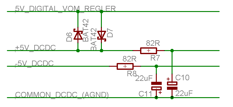

Gast #1407359
Man sollte nmit dem Chip auch sehr Vorsichtig umgehen, er hat es nicht
so gerne wenn eine der Versorgungsspannungen zu spät kommt. Mir ist
letztens deswegen mal einer abgeraucht, was nicht so lustig war, da
diese Chip´s nicht ganz so billig sind.
Gast #1407742
@Raimund
Mir war gar nicht klar, dass diese Wandler idR. galvanisch getrennt
sind, jetzt habe ich einen passenden gefunden (Anlage), der sollte
galvanisch getrennt sein, zumindest gibt es einen "Common" - Anschluß,
mit dem ich AGND versorgen werde.
@alle
Danke für Eure Hilfe!
#1407777
@ Hartmut Kraus
jo - sowas sollte im DB stehen. Beim PGA2311U sind es lt. DB
VA+ to VD+. . . . . < ± 0.3V
Nicht gerade viel. Also evtl. (bei wirklich getrennten VA+/VD+) beide
über antiparallele Schottky's (mit Uf<0,3V) zusammenbinden, oder eben
doch beide gemeinsam speisen, allerdings über jeweils RC bzw. LC-Tiefpaß
voneinander entkoppelt.
Oder IC's nehmen, die die volle Spannungsdifferenzen vertragen ;-)
Aber der Hinweis erinnert mich gerade daran, daß ich diesbezüglich auch
mal wegen einem anderen IC (wo das DB nix dazu sagt) hier herumfragen
wollte - aber das in einem neuen Thread ...
#1407908
dodi schrieb:
> @Raimund

ich hab es jetzt mal gemalt.. Die Schottky-Dioden (BAT42) habe ich
gerade hier rumliegen, aber ich hab nicht ganz kapiert, wie das mit der
Flußspannung gemeint war - ge höher der Strom, desto höher die
Flußspannung, bis 1V? Muß ich andere nehmen?
Ungeregelt macht mir nicht so viele Sorgen, der Regler ist angegeben mit
5%, also 5,25V max, und der PGA hat 5,5V max.
Änderungsvorschläge sind willkommen..
<gerade hier rumliegen, aber ich hab nicht ganz kapiert, wie das mit der
Naja, bei der Diodenbetrachtung interessiert eigentlich nur der max.
mögliche Ausgleichsstrom zw. den Betriebsspannungen. Der kann (wegen der
R=82Ohm) eigentlich nur so um die max. 60mA betragen (worst case). Wenn
die Dioden bei 60mA unter Uf=0.3V bleiben (scheint sehr optimistisch zu
sein für die BAT42), dürfte der IC zufrieden sein.

Also die Spannungsversorgung soll links sein. Wenn jetzt die 5V digital
schon anliegen und der DCDC erst "hochfahren" muß, hebt D7 die Spannung
an, aber ich sehe gerade - durch das R/C-Glied erfolgt das zeitversetzt,
also hat der Chip wieder zuviel Differenz.. die Dioden müssen ganz nach
rechts im Bild, oder?
Und - ist das so, daß die Flußspannung mit dem Strom steigt? Im
Datenblatt steht das doch unter VF, oder (Anlage)? demzufolge hätten
sowohl BAT42 als auch BAT43 zu viel..? Welche Schottky-Dioden sind noch
gängig und wären geeignet? Hab keine Ahnung von Schottky..
#1408375
jo - so wäre es besser.
Die Frage ist immer bei den max. Ratings der IC's, "wie genau" man
solche Angaben einhalten muß. Gerade bei solchen
Differenzspannungsangaben bin ich mir nicht sicher, ob +/-0,3V wirklich
nicht überschritten werden dürfen, wenn sich dahinter nur ein
pn-Übergang befindet, der vielleicht ohnehin erst bei vielleicht 0,5V
significant anfängt zu leiten. Bei 125°C könnten es aber dann schon die
0,3V sein - blöde ;-) Hätte man noch einen zulässigen Querstrom zw. den
Pins als Maxrating-Angabe im DB, könnte man die Sache viel besser
einschätzen.
Ich weis nicht, wie es andere mit so wenig zulässiger Differenz, und mit
komplett getrennten Spannungsquellen machen. Mir fällt eigentlich für
den Fall nur ein, einfach eine stärkere Schottky zu nehmen, die bei zu
erwartendem Ausgleichstrom unter 0,3V bleibt (gabs da nicht irgendwelche
1SB5xxx ?)
Und ja - Uf steigt (nichtlinear) mit dem Strom ...
