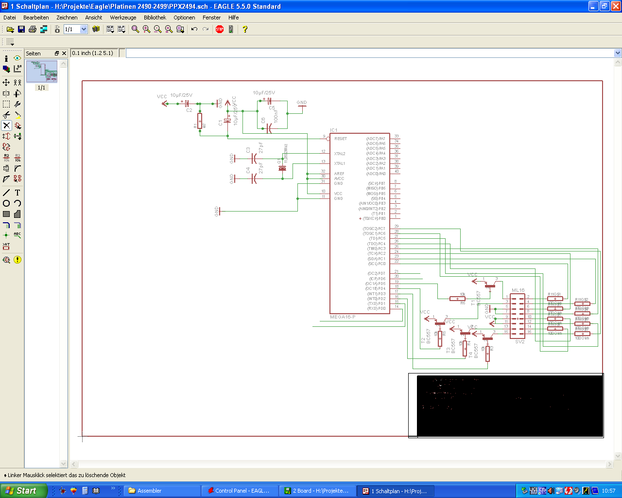

Hallo!
Habe das Problem das ich zum ersten mal mit einem STK600 und AVRStudio
einen µIC (ATmega32) Programmieren muß.
Mein Programm,das in gewissen Teilen fertig ist,funktioniert auf dem
Board,
aber auf meiner Platine nicht.
Ich müsste jetzt wissen wie der mega32 grundbeschaltet wird
(lt.Blockschaltbild oder anders?) und wie die Fuses und LockBits
eingestellt
werden müssen, da ich einen 11,0594MHz Externen Quarz benutzen möchte
und nicht den internen.
Ich vermute daß,das ein Taktgeber problem ist weil das Programm
eigentlich
nur Pins ein/ausschaltet (Testmässig) und die Platine Hardwaremässig in
ordnung ist.
Danke im Voraus für die Hilfe (Anfängerproblem --HILFE--)

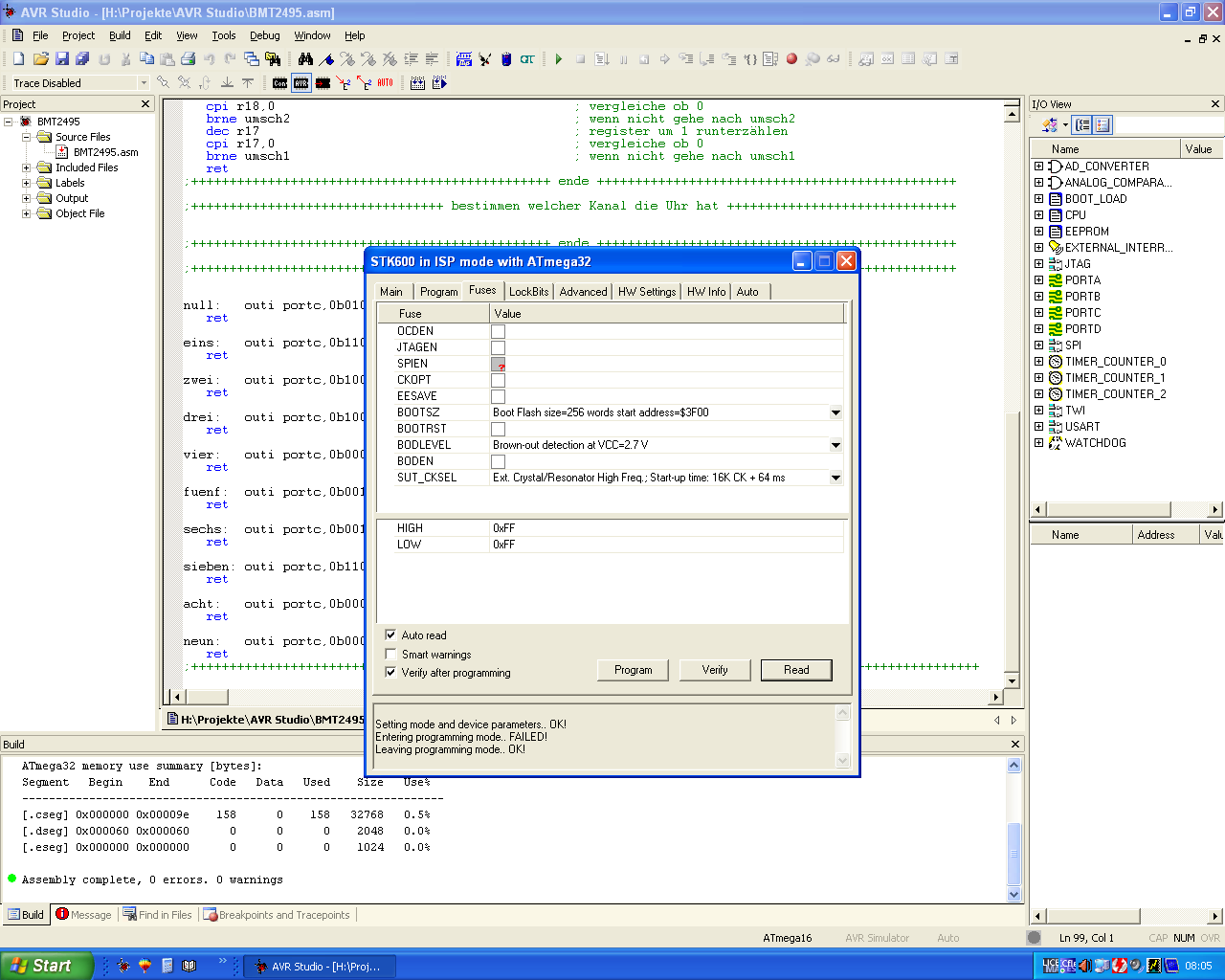

Steht auf dem Screenshot soweit richtig.
Setze aber vorsichtshalber noch CKOPT.
Allerdings kommt er ja an den AVR nicht ran und kann nichtmal die
Fusebits lesen, ist das jetzt auf dem STK600?

Wollte auch noch sagen ,das ich nicht weiß ob ich den mega32 richtig
Beschaltet habe ,also fehlt bei einem Pin villeicht ein Vcc o.ä.
darum die Frage nach der Grundbeschaltung, mit Platine ist richtig
meinte ich, die ansteuerung der Segment LEDs und Transistoren die die
Segmentspannung zuschalten.
OP
Super!
Also, Widerstand auf Vcc stimmt, CKOPT setzen stimmt auch ,aber der
Spien muß auch gesetzt sein.
Ging aber nur mit Universalprommer auf Bauteileigenschaften einzustellen
und zu Programmieren
Jetzt klappt alles ,DANK an alle für eure Hilfe
