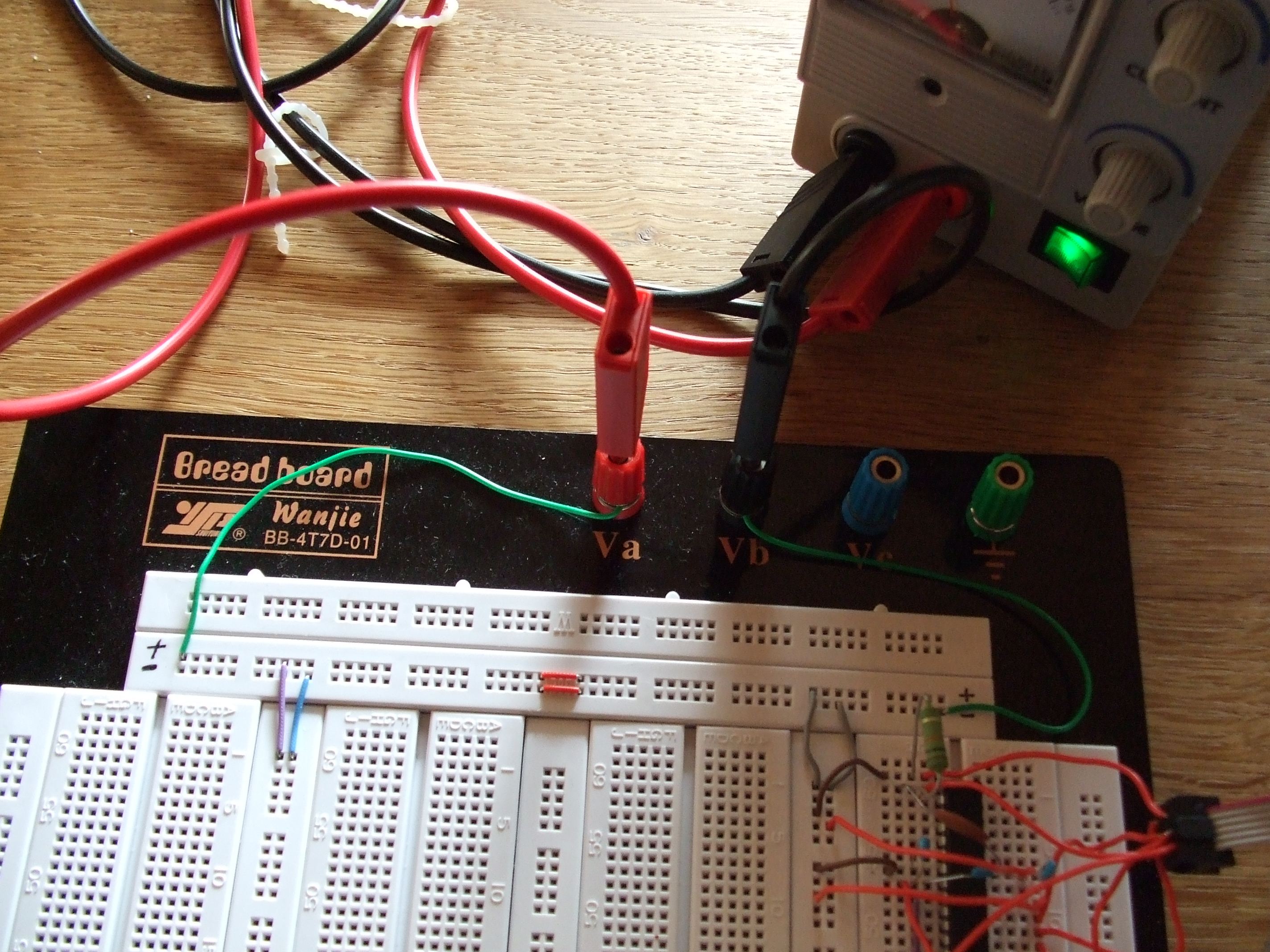

von Michael U. (amiga)
schönes Bild...
irgendwo kommt zwar ein grüner Draht und geht auf eine - Schiene,
am AVR scheint das aber irgendwie nicht anzukommen, die mit +
bezeichnete offen Schiene hat irgendwie auch keine Verbindung zum AVR.
Wo kommt überhaupt die Spannung für den Kram her, das MKII liefert
mienes Wissens nach keine Spannung für angeschlossene Komponenten.
Gruß aus Berlin
Michael
von Gordon P. (manromen)
vielen Dank für die Antwort.
In der ZIP Datei im ersten Beitrag waren Fotos, wo man das erkennen
kann.
Ich habe aber gerade noch mal ein Foto gemacht. :-)
An dem grünen Draht liegt negativ Spannung an. Das angeschlossene
Netzteil ist auf 5V eingestellt.
Der µC scheint ja kein Strom zu haben (zumindest laut ISP) VTarget =
0.0.
Ich habe ein Multimeter hier. Kann ich irgendwie überprüfen, ob das mit
dem Strom stimmt?
Ich habe schon an verschiedenen Stellen gemessen und überall 5.0V
gemessen.
Wie kann das kommen, dass der ISP keine Spannung an zeigt?
Ist möglicherweise der ISP kaputt?
Ich denke ich hatte einen kleinen Fehler in der Schaltung.
Den habe ich behoben und noch mal ein neues Foto hochgeladen.
Der Fehler bleibt aber bestehen.
Jemand eine Vermutung? Alle Bauteile sind übrigens noch neu, da ich ja
gerade erst mit dem Thema anfange.
