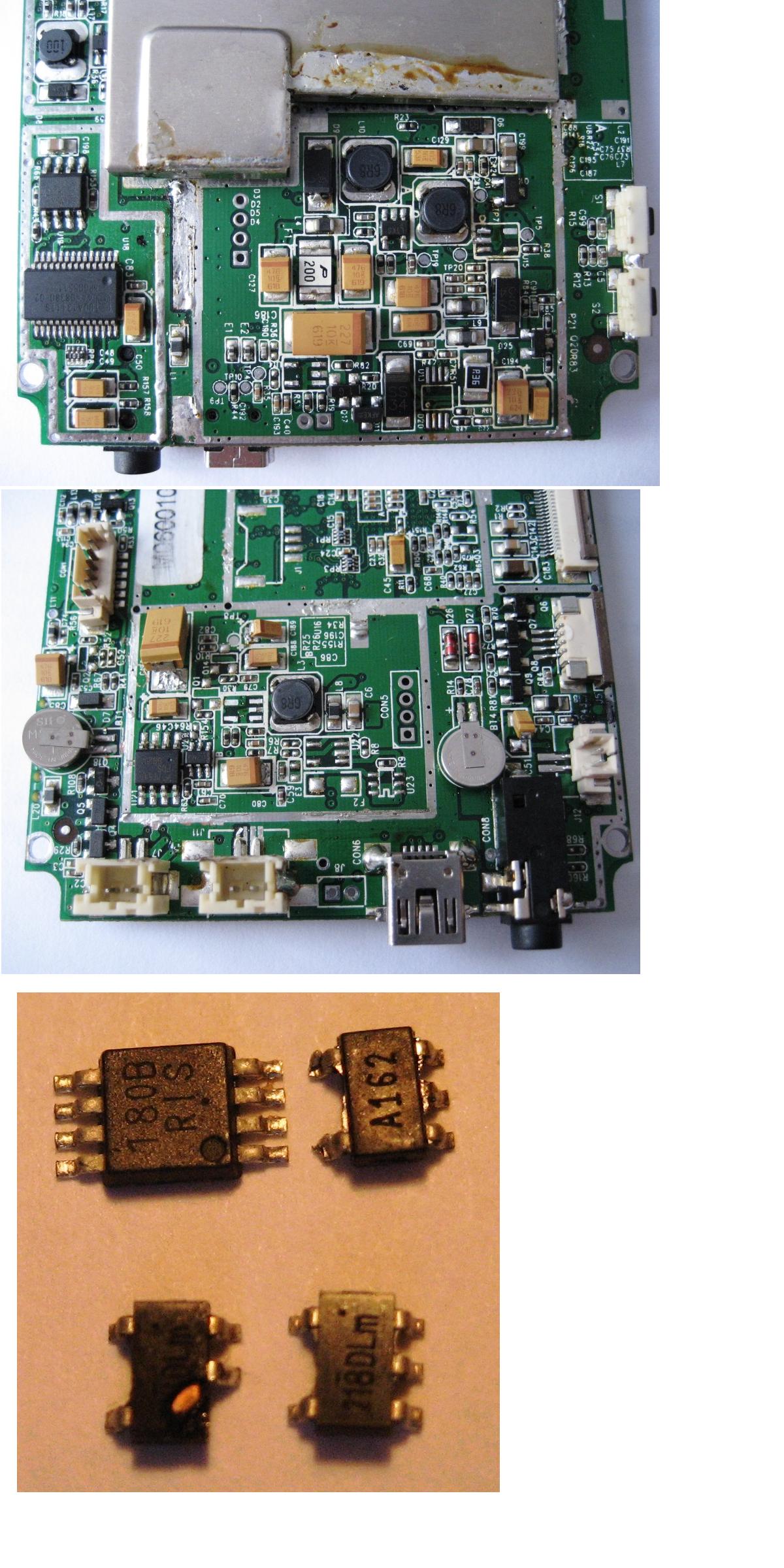

ich hoffe ihr könne mir helfen. Gesucht ist der Hersteller, bzw. Typ des
8-poligen SMD-Bausteils, siehe Foto.
Zu 99% ist es ein Schaltnetzteilbaustein, es ist Teil eines Yakumo
EasyGo XSC Navigationsgerätes. Das Navi wurde (nicht von mir;-)) anstatt
mit 5 Volt ansscheinend mit 9 oder 12 Volt versorgt.
Auf dem SMD-IC steht "180B" und in der zeiten Zeile "RIS".
Ich habe im SMD-Codebook bereits gestöbert, eine Suche in der
"LOGO"-Ecke nach RIS von www.aufzu.de war auch nicht erfolgreich.
Maxim-IC konnte ich auch ausschliessen.
Hat jemand eine Idee?

Wie sind denn die anderen Bauteile auf der Platine beschriftet?
U13 könnte auch ein Transistor sein...
von Klaus2 (Gast)
U steht häufig auch für einen IC, zumindest sind auch sichtbar
mindestens 4 anschlüsse vorhanden, ein mosfet wäre zudem auch am layout
erkennbar.
Klaus.
von Peter Z. (i-b-z)
Also das Foto ist nur ein Ausschnitt der ganzen Platine, es sind in der
Umgebung noch SMD-Spulen mit Ferritkörper usw. Auf der Platine sind eh
mehrere Schaltnetzteile, das ist 99,9% sicher. Und das was ich suche ist
der Typ bzw. den Hersteller des IC's "U13" welcher im 8plogigen Gehäuse
da zu sehen ist. Jemand schrieb mir es könnte ROHM sein, ist es aber
nicht die Seite hab ich abgeklappert. Auch Digikey bzw. Farnell haben
keinen Herstellertypennummer die eine 180B enthält und gleichzeitig ein
8poliges Gehäuse hat. Ich denke da kann nur jemand helfen der das
"RIS"-Logo oder "RlS", R|S" irgendwie einem Halbleiterhersteller
zuordnen kann.

Zumindest steckt der Schaltregler in einen µMAX8 = MSOP8 Gehäuse,
ist sehr ähnlich aber nicht genau gleich dem MC34063,
vermutlich kann er etwas mehr Strom wegen internem MOSFET als Schalter,
und hat leider eine
andere Pinbelegung. Aber einen externen Shunt zur Strombegrenzung
hat er auch, eine externe Diode braucht er auch.
GND ist wohl Pin 4, Switch Pin 5.

Anbei ein Übersichtsfoto der gesamten Platine (Vorder- und Rückseite).
Mittlerweile wird nicht mehr der Chip "180B RIS" sondern ein anderer,
warum?:
Es wurde experimentell mit 2 Volt als Einspeisung ermittelt das die
Platine einen satten Kurzschluss hat. Nach und nach durch, Hochlöten der
Tantalelkos und auslöten diverser Halbleiter, konnte "A162"  (SOT23-5)
Gehäuse als Verursacher ausgemacht werden. Siehe FOTO ! Er saß in der
Platinenmitte links von der Ferittspule(6R8).
Es handelt sich wahrscheinlich um einen Linearregler mit "ShutDown"-Pin,
daher nicht im 3-poligen Gehäuse.
Nun stellt sich die Frage, kennt jemand den Hersteller des Chips, bzw.
den Typ. "A162" im SOT23-5 Gehäuse ?
von MaWin (Gast)
Schau mal LM2703, LM2704 LM2705 LM2731 LM27313 LM2733 LM2830 LM2831
LM3210 LM3670 LM3671 LM3674 NCP1400 NCP1402 NCP1521 NCP1522 ZXLD1615
MIC2141 MIC2296 ST5R30 TPS61097 ST5R25 TPS62200 TPS62204 TPS62205
TPS62207 TPS62208 FAN5307 MCP1603 MAX1734 obwohl keiner die Nummer trägt
ist doch vielleicht der Stempel so.
