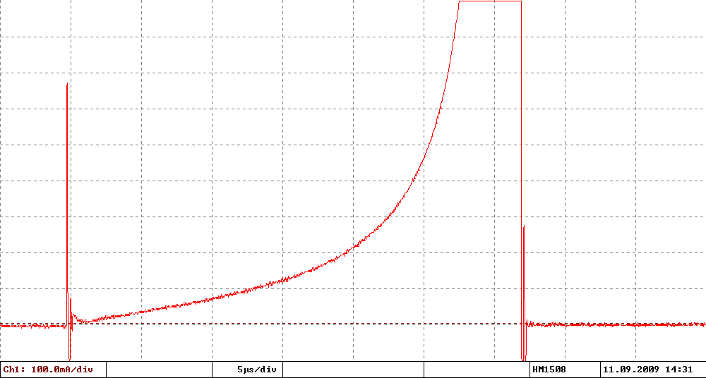

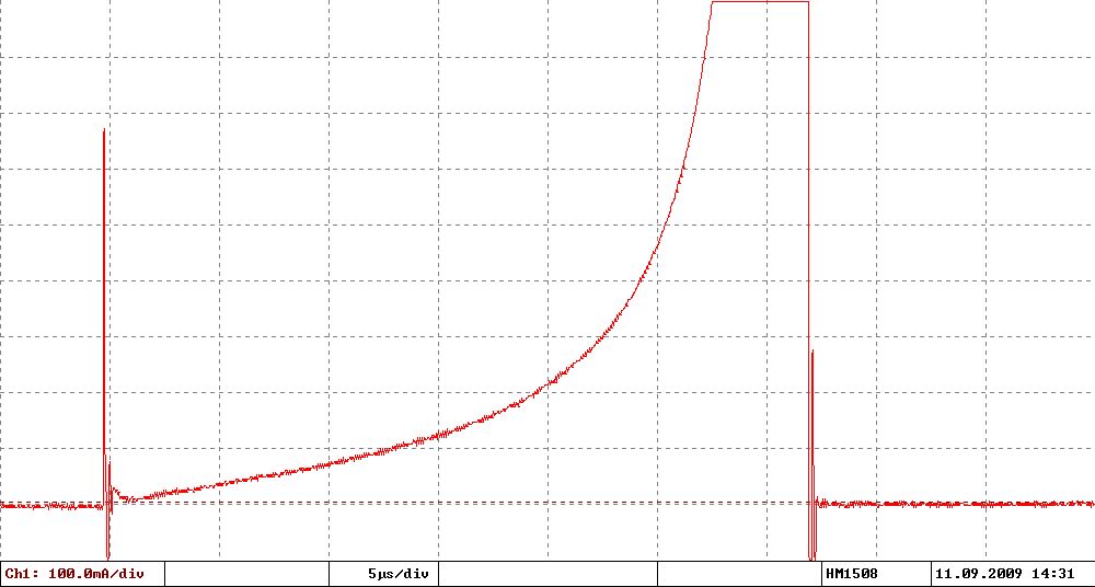

#1409687
Gemessen habe ich mit einem Mosfet an einem Rechteckgenerator +
Strombegrenzung (sobald 10A erreicht werden, wird der Mosfet
abgeschaltet). Am Spulenstrom sieht man dann schön wann dieser von der
Gerade abweicht.
An dem Bild ist auch gut zu erkennen, dass der Kern danach sehr schnell
komplett sättigt:
Am Anfang steigt der Strom innerhalb von etwa 13µs auf 100mA an (bei 15V
sind das 15V*13µs/0,1A=1,95mH), am Ende innerhalb von rund 5µs von 0,9A
auf 10A.
Testspule war wieder die 2x1,8mH, 10A von Siemens.
