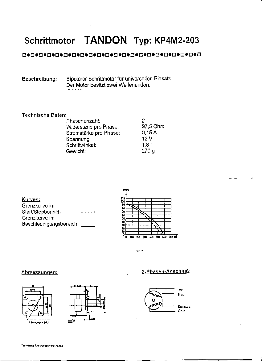

habe einen bipolaren Schrittmotor Typ KP4M2-203 (Datenblatt s. Anhang)
zu einem unipolaren Schrittmotor umgebaut (durch Anzapfung der Spulen,
die beiden Anschlüsse hierfür lag intern schon vor. Diese auf Masse
gelegt).
Klappt auch wunderbar.
Als Bipo hatte der Motor folgende Datenblattwerte:
Widerstand pro Phase : 37,5 Ohm   (lt. Multimeter 34,5 Ohm)
Stromstärke pro Phase: 0,15 A
Spannung             : 12 V
Nach dem Umbau ergibt sich pro einzelne Spule ein Widerstand von ca. 8,5
Ohm.
Hat jemand eine Idee, was jetzt mit den anderen beiden Werten ist, also
mit
Stromstärke pro Phase: ...
Spannung: ...
Der Widerstand ist ja jetzt anscheinend geviertelt, die Spannung dürfte
sich halbiert haben... nach dem Ohmschen Gesetz muß sich also der Strom
pro Strang beim vierfachen Wert befinden, also 0,6A. Stimmt da jemand
zu?
Der Widerstand wird gemessen bei Nenntemperatur (70 GradC oder so).
> Spannung             : 12 V
Kommt nicht hin bei deinem Widerstand.
Ohm.
Kommt auch nicht hin, wenn du nur inmitten der Spule eine Anzapfung
schaltest.
Die Verlustleistung muss gleich bleiben (also 1.4-facher Strom und
0.7-fache Spannung) bei halbem Widerstand, denn die bestimmt wie warm
der Motor wird, und das beeinflusst, wann er kaputt geht. Etwas wärmer
als zulässig und die Isolation der Wicklungen schmilzt, etwas kälter und
er lebt länger.
Was auch immer du da gemacht hast.
Spule halbiert und parallelgeschaltet? Das kommt nicht hin.

danke für die antwort!
ok, fangen wir mal ganz vorne an:
>Als Bipo hatte der Motor folgende Datenblattwerte (s. Anhang oben):
>Spannung             : 12 V
nach dem ohmschen gesetz ist man bei den datenblattwerten von 37,5 Ohm
und 0,15 A bei knapp 6V statt bei den angegebenen 12V...
also stimmt das Datenblatt nicht!!???
Gast #1407127
Ich vermute ja eher, daß du dich vermessen hast, denn es passt ja auch
nicht dass es halbiert nur noch 8.3 Ohm sien sollen.
Gast #1407185
lassen wir doch erst mal meine messungen weg...
im datenblatt steht:
>Spannung             : 12 V
das stimmt doch so nicht, es sei denn, es werden beide spulen
gleichzeitig betrieben
Gast #1407571
...so, jetzt passt es.
hatte mich beim löten vertan.
der stepper hat jetzt vier spulen mit einem widerstand von jeweils 18
Ohm.
>er lebt länger.
dann gehe ich jetzt einfach mal davon aus, dass er nun als unipolare
version mit maximal 210mA und 8,5V betrieben werden kann, wenn man
jeweils zwei einzelspulen gleichzeitig ansteuert.
PS: die frage bleibt aber im raum:
warum?
Gast #1408628
> möchte noch jemand etwas anmerken/kommentieren/vorschlagen?
Ja, ich hoffe Du hast den Rotor beim Ausbau in ein Stahlrohr geschoben.
Sonst ist das Haltemoment nach dem Zusammenbau noch ca 10%
Gast #1408765
der konnte stecken bleiben während des umbaus...
sonst noch was ;)
