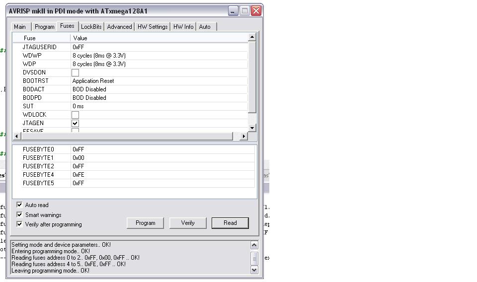

Hallo Leuts,
ich habe ein Board mit einem XMEGA128A1 jetzt aufgebaut und kann mittels
PDI auf den Controller zugreifen. Dabei lese ich nun die aktuellen
Einstellungen der Fuse Bits aus (siehe Screenshot).
Ich möchte meine Mühen nicht zerstören indem ich nun die Fusebits falsch
programmiere und habe deswegen die Frage wie ich nun die Fusebits
richtig setzte.
Ich habe einen externen Quarz 16 MHz und die zwei 27 pF Kondensatoren.
JTAg würde ich disablen nur was muss ich bei den
FUSEBYTE0
FUSEBYTE1
FUSEBYTE2
FUSEBYTE4
FUSEBYTE5
angeben.
Vielen Dank für eure Hilfe.
Matthias
(Firma: TravelRec.) Persönliche Seite #1407662
Hallo erstmal. Bei dem XMega ist es unmöglich, sich per Fuseumstellung
auszusperren. Sämtliche System-Clock-Einstellungen werden per Firmware
zur Laufzeit gemacht. Lediglich die Startup-Zeit der Clock kann per
Fuses geändert werden. Der Controller selbst startet immer mit dem
internen 2Mhz Oszillator.
