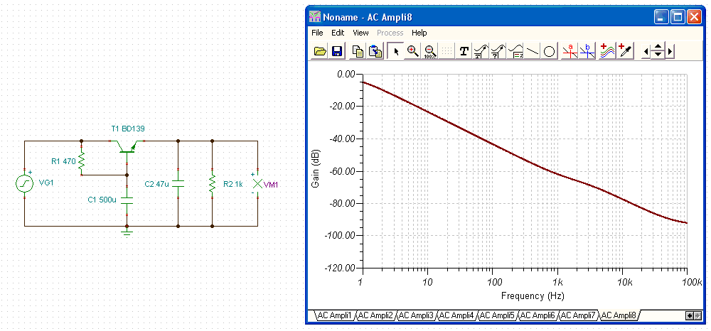

Ich habe die Schaltung mal mit TINA simuliert (20VDC + 0/1V
Spannungssprung am Eingang) und kann aber keine "Induktivität" finden.
Wie du dem Anhang entnehmen kannst, fällt der Frequenzang mit 20dB pro
Dekade, was nur auf ein RC-Tiefpaßfilter 1.Ordnung schließen läßt.
Kai Klaas

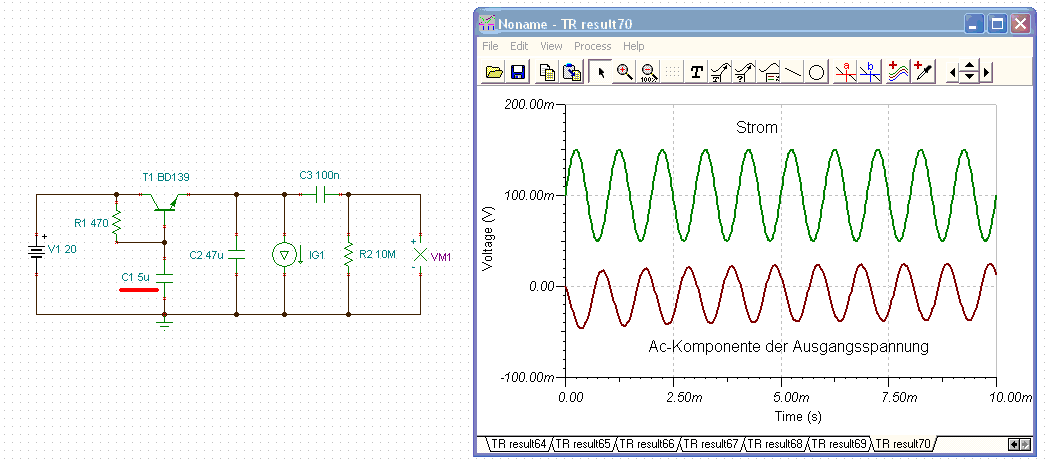

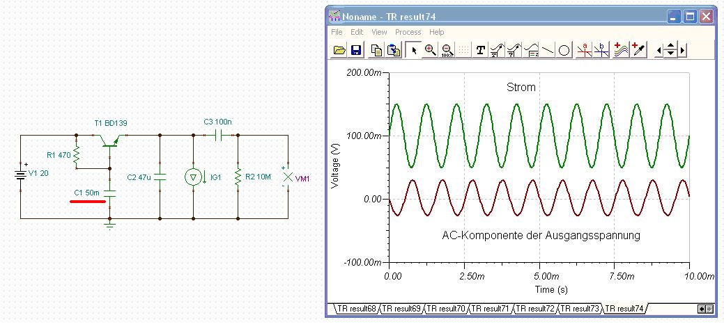

Auch das habe ich mit TINA simuliert: Ein Verbraucher ziehe einen DC
Strom von 100mA und einen zusätzlichen sinusförmigen Strom von +/-50mA.
Im linken Bild ist eine Siebkapazität von 5µF simuliert, im rechten Bild
50000µF. Kein Unterschied! Beides Mal bescheidene 0,6 Ohm
Innenwiderstand. (Ein LM317 hat nur 0,002 Ohm Innenwiderstand bei 1kHz!)
Warum? Wegen des Transistors selbst. Ein größerer Kollektorstrom
korrespondiert mit einer größeren Basis-Emitter-Spannung. Deswegen sinkt
die Ausgangsspannung ab, wenn der Kollektorstrom zunimmt und umgekehrt.
Auch wenn die Spannung am Siebkondensator völlig gleich bleibt.
Kai Klaas

#1419216
Hallo Kai!
> Diese Kapazitätsvergrößerung gilt so aber nur für Störungen am Eingang.
> Wenn ein Verbraucher Strom zieht, sieht er nicht viel davon.
Völlig richtig. Es geht hier darum, die Brummspannung vom Netzteil zu
vermindern und dabei mit weniger teurer Siebkapazität auszukommen, ohne
jedoch einen stark rückgekoppelten Spannungsregler zu verwenden.
> Beides Mal bescheidene 0,6 Ohm Innenwiderstand.
Die Schaltung versorgt in der Regel Vorverstärkerstufen, die in Klasse A
arbeiten - da ist der Innenwiderstand des Netzteils relativ egal.
Dafür andere Nachteile...

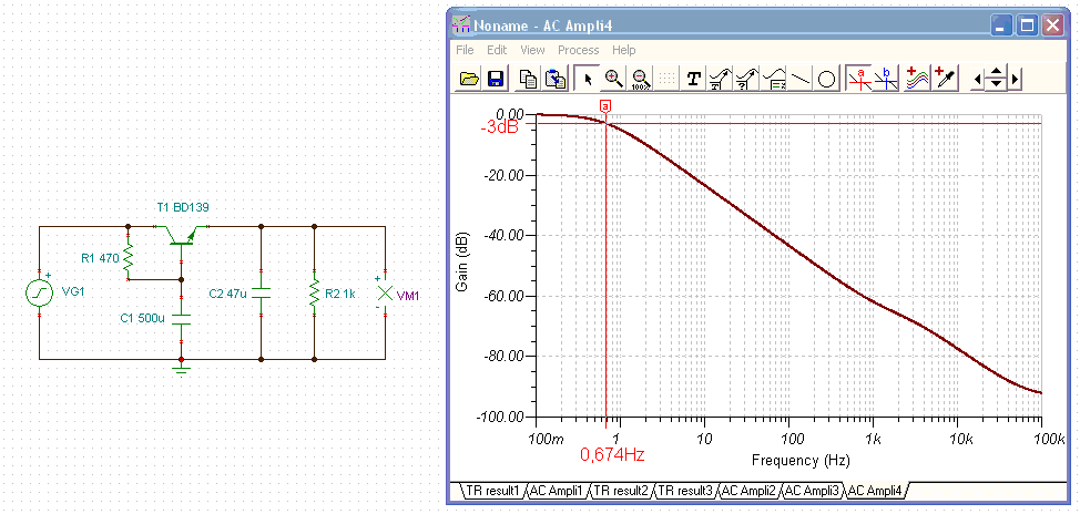

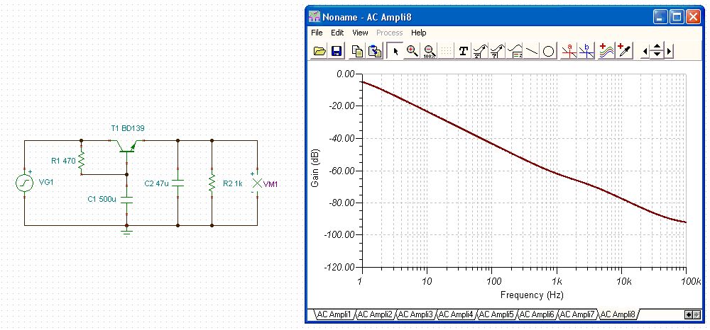

Hhm. Ich habe die Simulation nochmals ganz genau angeschaut, aber nicht
mal ein Indiz für eine verbesserte Siebwirkung finden können.
Das Bild im Anhang zeigt das Ergebnis der Simulation. Gezeigt ist der
Frequenzgang, also Uauseff/Ueineff, wobei die Eingangsspannung 20DC mit
überlagertem Spannungssprung 0/1V ist. Man erkennt den Verlauf eines
Tiefpasses 1.Ordnung, also 20dB pro Dekade, mit einer Grenzfrequenz von
0,67Hz, also genau das, was man für 470 Ohm und 500 µF erwartet. Von
einer Kapazitätsmultiplikation um den Faktor 100 keine Spur!
Kai Klaas

Hier hilft der Gyrator genauso wie ein einfaches RC-Filter. Die Spannung
an der Basis ist um die Filterwirkung des RC-Glieds gesäubert, der
Emitter liegt um ca. 0,6V tiefer und ist ebenfalls um den gleichen Grad
gesäubert. Die Störspannung, die noch am Kollektor in unveränderter Höhe
anliegt, wird vom Transistor geblockt, solange die Kollektor Emitter
Spannung nicht zu klein wird. Das kann man durch den Widerstand des
RC-Glieds und eine Grundlast am Ausgang des Gyrators aber immer
einstellen.
Gyrator und RC-Filter unterscheiden sich hier nicht voneinander,
vorausgesetzt die Zeitkonstanten der RC-Glieder sind gleich. Keine
Kapazitätsmultiplikation und auch keine Induktivitätswirkung beim
Gyrator. Überhaupt kein Unterschied!
2. Die Filterwirkung von Lastströmen:
Wenn der Verbraucher einen Strom zieht, bewirkt das normale RC-Filter,
daß nur ein Teil davon durch den Widerstand fließt, also von der
Speisung geliefert werden muß. Wenn beispielsweise das RC-Glied eine
Dämpfung von 40dB bei 1kHz besitzt, dann fließt von einem 1kHz-Laststrom
von 10mA nur noch 100µA durch den Widerstand, die restlichen 9,9mA
werden vom Kondensator geliefert.
Beim Gyrator sieht das ganz anders aus. Es fließt von den 10mA zwar nur
1/100 davon, also 100µA, durch die Basis und wird dort ebenfalls nahezu
rückwirkungsfrei vom RC-Glied gefiltert, aber die restlichen 99%, also
9,9mA, die vom Kollektor geliefert werden, sehen keinerlei Filterwirkung
sondern müssen ganzlich von der Speiseschaltung geliefert werden. Das
ist ein erheblicher Nachteil gegenüber dem normalen RC-Glied, wenn man
einen ganz besonders störenden Laststrom in einer Schaltung erzeugen und
gleichzeitig woanders ein kleines Signal hochverstärken muß.

So, jetzt kommt endlich der Vorteil des Gyrators zum Tragen: Aufgrund
der Stromverstärkung des Transistors fließt nur 1% des 1kHz Laststroms
durch die Basis. Durch die Filterwirkung des RC-Glieds führt wieder 1%
davon zur Spannungsschwankung. Da aber der Strom 100mal kleiner ist, ist
auch die Spannungsschwankung 100mal kleiner, beträgt also nur 1µA x R.
Es gibt aber noch einen zusätzlichen, negativen Effekt beim Gyrator, den
ich früher schon erwähnt habe: Wenn ein Transistor einen größeren
Kollektorstrom fließen lassen soll, muß seine Ube steigen. Das hat gemäß
meiner früheren Simulation den gleichen Effekt wie ein Quellwiderstand
von 0,6Ohm. Also, selbst, wenn die Stromverstärkung so groß sein sollte,
daß es eigentlich keinen Spannungsabfall aufgrund von Lastströmen mehr
geben sollte, dann hat man aber immer noch die 0,6 Ohm Quellwiderstand.
Meistens spielt der aber keine Rolle.
Was ist denn nun der Vorteil des Gyrators?
Da nur 1% des Laststroms durch die Basis fließt, kann man R 100mal
größer machen als bei einem normalen RC-Glied. Das erlaubt viel größere
Filterzeitkonstanten. Oder, man begnügt sich mit der gleichen
Filterwirkung und kann dann C 100mal kleiner machen. In bestimmten
Anwendungen kann man so auf den Einsatz von ELkos mit ihren vielen
Nachteilen verzichten.
Ein Gyrator hat aber auch Nachteile, da er Lastströme überhaupt nicht
filtern kann, sondern sie zu fast 100% an die Speisung weiterreicht.
