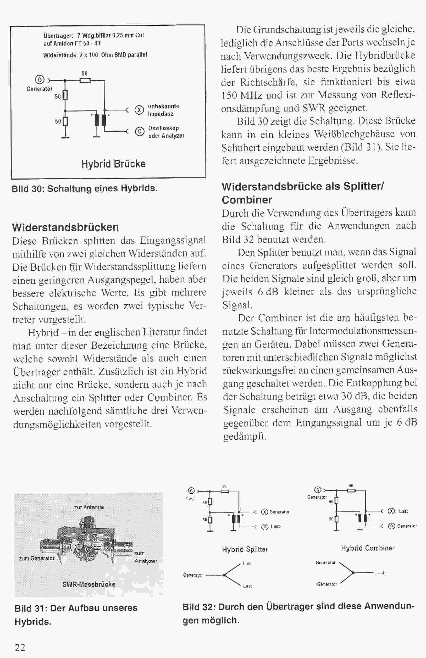

Wird so gemacht. Einfacher Übertrager , kann man beim Funkamateur unter
"Minicircuits" kaufen, oder selber wickeln.
Aus "HF-Messungen für den Funkamateur" Teil 3, von H. Nussbaum.
Aber nicht so breitbandig! Das Teil geht bis 2,5 GHz!
