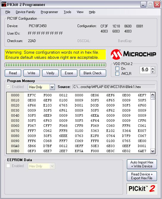

Ich bin PIC-Anfänger. Möchte die ersten Schritte mit MPLAB in "C und
einem 18F2450 machen. Der Compiler übersetzt mein "Blinkprogramm" ohne
zu murren.
Wenn ich aber mit PICKIT2 das Hexfile öffne bekomme ich diese
Fehlermeldung:
Some configuration words not in hex file
ensure default values above right are accept
Ich gehe davon aus dass beim compilieren ein Teil der configuration
nicht in das Hexfile eingeflossen ist und ich die Standartwerte
akzeptieren müsse.
Komischer weise liegt mein Hexfile dann auch im Ordner:
 ....Microchip\MPLAB IDE\MCC18\h
Was muss ich genau damit hier alles ohne Fehlermeldung klappt?
Gruss
uC-Schmied
>Fehlermeldung:
Ich habe kein PICKIT2, wie läuft das denn ab? Hast du da ein spezielles
GUI oder läuft das wie bei den ICD oder RealICE über MPLAB intern ab. Da
öffne ich keine HEX-Files um sie auf den Controller zu spielen, dafür
gibt es einen Button 'Load Program'
Welche Werte stehen denn 'above'? Wie gesagt, ich kenne jetzt das
PICKIT2 nicht.
Schau aber mal unter MPLAB->Configure->Configuration bits ob dort ein
Haken in der Checkbox 'Configuration Bits set in Code' gesetzt ist. Wenn
ja, mach den mal raus und probiers nochmal, die Einstellungen dort
müssten dann ins Hexfile übernommen werden.
von uC-Schmied (Gast)
Hallo Frage
PICKIT2 nennt sich das Brennprogramm mit Brenner.
Ja das Häcken war gesetzt und ich habe es deaktiviert. Hat aber nichts
gebracht.

um die PICKIT Software zu nutzen, muss man das Hex File in MPLAB
exportieren. Ist im File Menü. In diesem Fenster dann Configuration Bits
anklicken, sonst fehlen diese.
Gruß Sascha
Hallo zusammen
Danke,  ihr hat mir sehr geholfen. Mit der Import/Export funktioniert
das Brennen jetzt problemlos.
