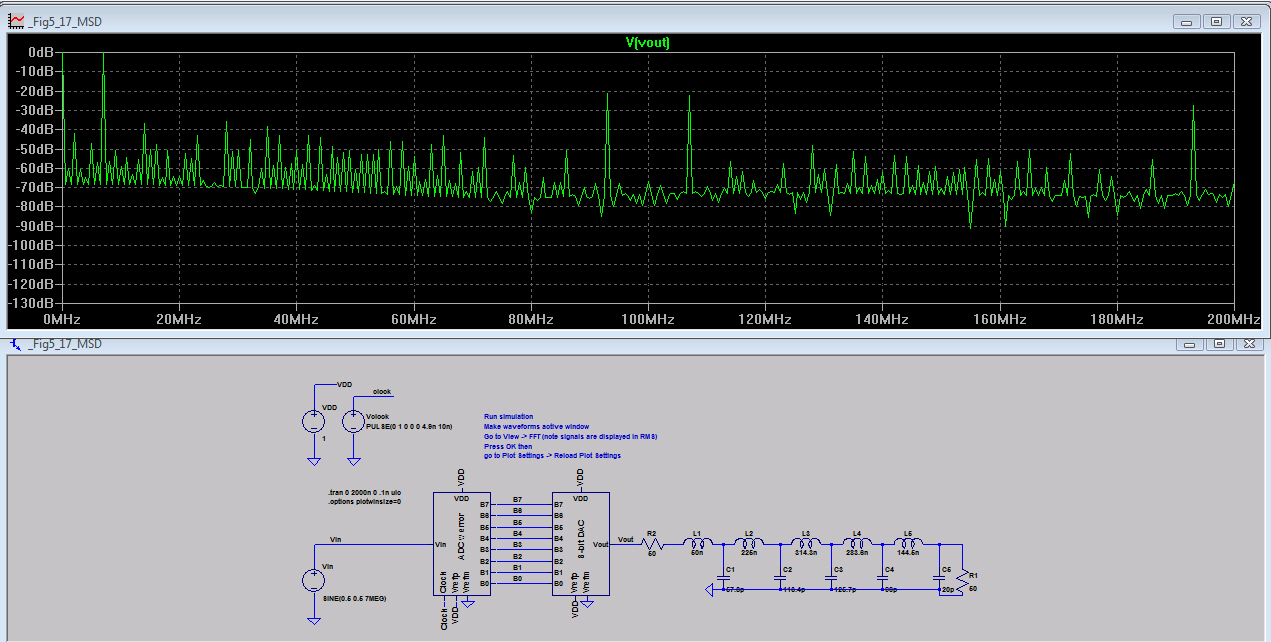

Interpretation des Spektrum von SNR von ADC
OP #1408186
In dem Schnapschuss, was bedeutet eigentlich 4 lange Spitze? Und warum
ist diese Spitze lang im bestimmten Frequenzen,z.B auf 7 MHz,93 MHz,107
MHz und 194 MHz? Ich bin gerade ahnungslos und hoffe auf eure
Hilfe..Danke im vorauss
Grüße,
Kickbeer
OP #1408236
Jens G. schrieb:
> wird wohl die Mischung aus 100MHz und 7MHz und deren Oberwellen sein -
> also Summen und Differenzen.
Sie haben Rechts. 7 MHz, 93 MHz, 100 MHz, 107 MHz und 193 MHz sind
Mischung von 100 MHz. Ist es also richtig zu sagen, dass Spectrum im
Bereich 100 MHz bis 200 MHz eine Spiegelung von Spectrum von 0 MHz -100
MHz?
OP #1408369
Michael O. schrieb:
> -20dB ist schon ein relativ schlechter Wert als Störunterdrückung.
> Bei 8 Bit Auflösung kann man theoretisch einen Dynamikumfang von 48dB.
> Die Störungen sind aber über 10 mal so stark wie die kleinste
> Spannungsstufe!!!
Sie meinen -48 dB oder + 48 dB?
#1408410
Ist im Prinzip egal, da Dezibel eine relative Darstellung ist.
Zusätzlich gibt es absolute Einheiten wie dBu, dBv, dBm, etc. die eine
jeweilige absolute Größe ins Verhältnis setzen.
Versuchen wir es mal im linearen Bereich:
1 Bit ist die kleinste Stufe bei dem 8Bit Wandler.
8Bit entsprechen 2^8 = 256 verschiedene Spannungsniveaus.
Der Dynamikumfang beträgt 20 * log10(2^8) = log10 (256) = 48,16 dB.
Die größte Spitze in dem Spektrum liegt bei -20dB, wobei das Nutzsignal
bei 0dB liegt.  Der nutzbare Spannungsumfang zwischen dem Rest des
Trägersignals und dem Nutzsignal beträgt 0db - (-20dB) = 20dB.
Zurück in Stufen gerechnet hat der Wandler eine effektive Genauigkeit
von:
10^(20dB/20dB) = 10  oder in Bit
log2(10) = 3,32 Bit
Was ich anhand des Messschriebs nicht sehen kann, ist ob der DAC auch
voll ausgesteuert ist oder nicht. Sonst stimmt das ergebnis nicht
sondern ist zu schlecht.
OP #1408434
Was meinen Sie mit 'voll ausgestuert'? Wie wissen wir eigentlich dass
Nutzsignal bei 0 dB liegt, wie Sie vorher erwähnt haben?
Gast #1410824
Die Darstellung des Spektrums bis 200 MHz ist für diese Schaltung
eigentlich sinnfrei. Wenn ich das richtig erkenne wird der ADC mit
fs=100 MHz getaktet, dass heißt seine Nynquistfrequenz liegt bei
fn=fs/2=50 Mhz. Frequenzen darüber können sowieso nicht verarbeitet
werden. Das heißt das ein Antialias filter eigentlich alle Frequenzen
oberhalb der 50 Mhz unterdrücken sollte. Was man hier eventuell zeigen
will ist, dass sich durch das fehlende Antiliasfilter die Oberwellen des
Eingangssignals (fin =7MHz) negativ auf die Qualität des Ausgangs
schlagen, das heißt es zeigen sich höhere Peaks im Spektrum des
Ausgangssignals an Stellen wie fs-fin, fs+fin , 2fs-fin, 2fs+fin
....Vereinfacht heißt das bei 7 Mhz(Signal) sollte der Peak so groß wie
möglich sein und bei allen anderen Frequenzanteilen(Rauschen) minimal
Zum SNR: Dieses sollte für einen ordentlichen ADC bestimmt werden in dem
man den Nutzsignalpeak bei 7 MHz (0dB) mit dem größten Peak innerhalb
der Nutzbandbreite (fs/2) betrachtet, dass wäre im Bild etwa 35 dB.
Nicht prächtig aber besser als 20 dB.
Auf deutsch man vergleicht den Leistungsanteil vom Nutzsignal mit dem
Rauschanteil dabei sollte das Nutzsignal viele 100/1000 de größer sein.
